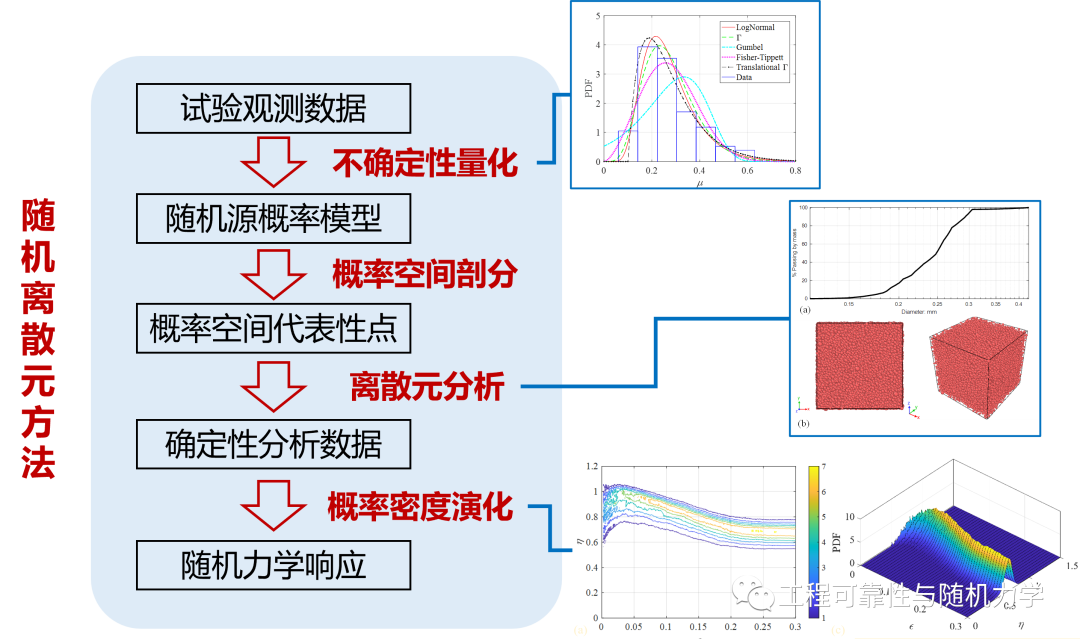

本研究建立的针对颗粒材料随机力学行为分析的 随机离散元方法框架 大致分为 4 个步骤:
1. 根据试验数据对 随机源 进行概率建模,获得随机源变量的概率分布;
2. 依据建立的随机源概率分布模型,进行基本随机变量的 概率空间剖分 ,生成一系列代表性点及其赋得概率;
3. 在每个代表性点下,对颗粒材料代表性体积元进行 确定性离散元分析 ,获得其关键力学响应随应变的演化曲线;
4. 将代表性点下的赋得概率和确定性响应信息代入 Li-Chen 方程 ,采用概率密度演化方法数值求解获得关键响应量和随机源变量的联合概率密度函数,进而积分获得关键响应量的概率分布。
研究框架的整体分析流程如下图所示:
新论文 | 颗粒材料不确定性量化的随机离散元方法的图4

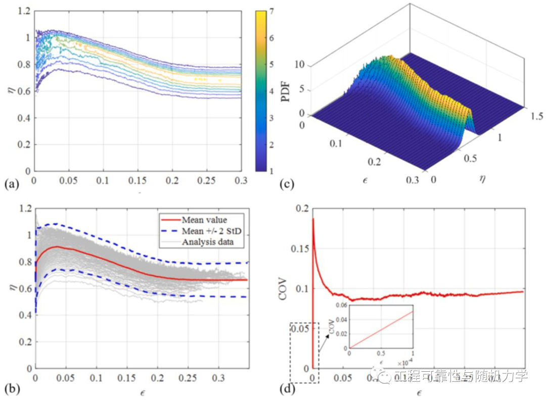

应力比随应变的概率密度演化特征:
(a. 概率密度云图; b. 概率密度曲面; c. 均值和2倍标准差; d. 变异系数)

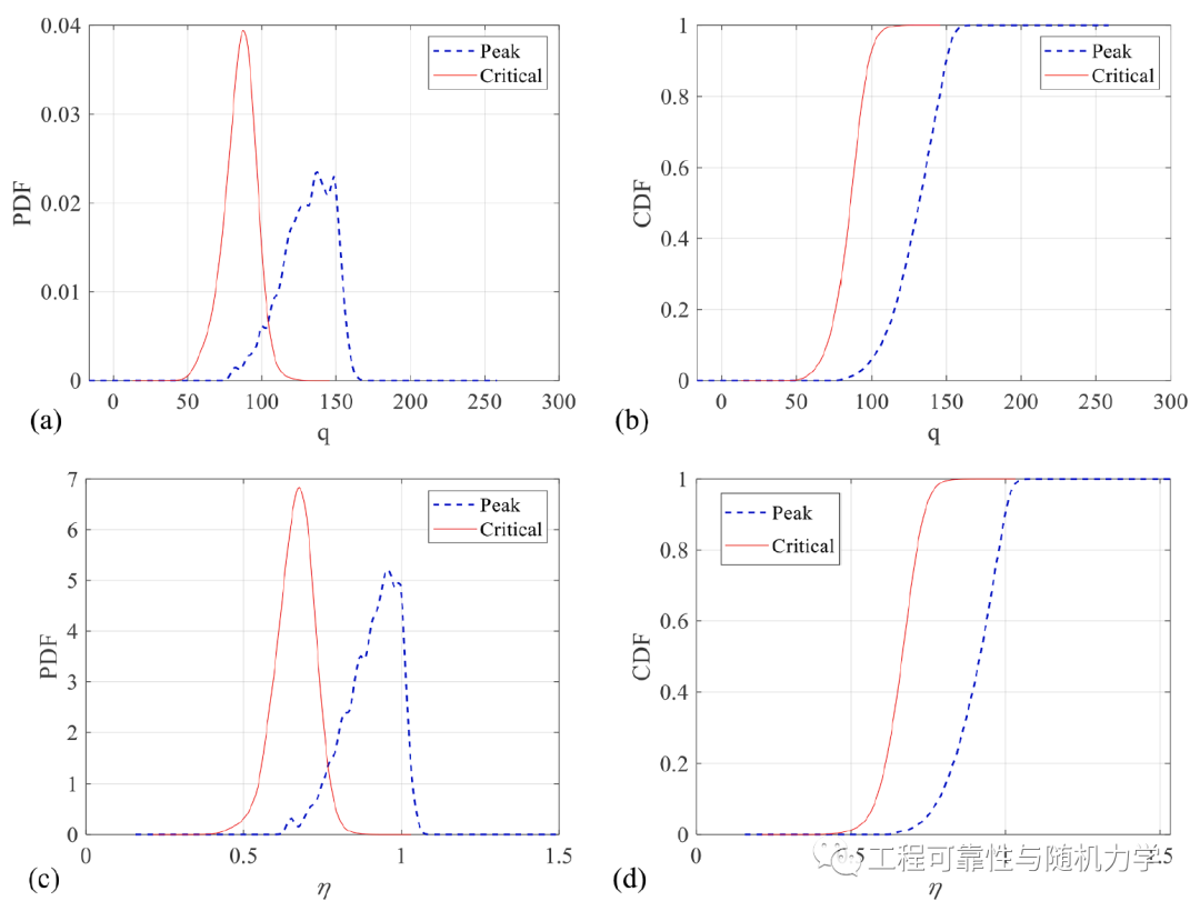

新论文 | 颗粒材料不确定性量化的随机离散元方法的图6
剪切应力 应力比 在不同应变状态下的概率分布:
新论文 | 颗粒材料不确定性量化的随机离散元方法的图7

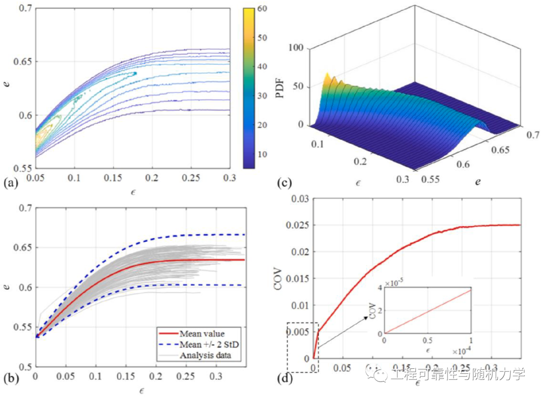

孔隙比 随应变的概率密度演化特征:
新论文 | 颗粒材料不确定性量化的随机离散元方法的图8
孔隙比力学孔隙比在不同应变状态下的概率分布:

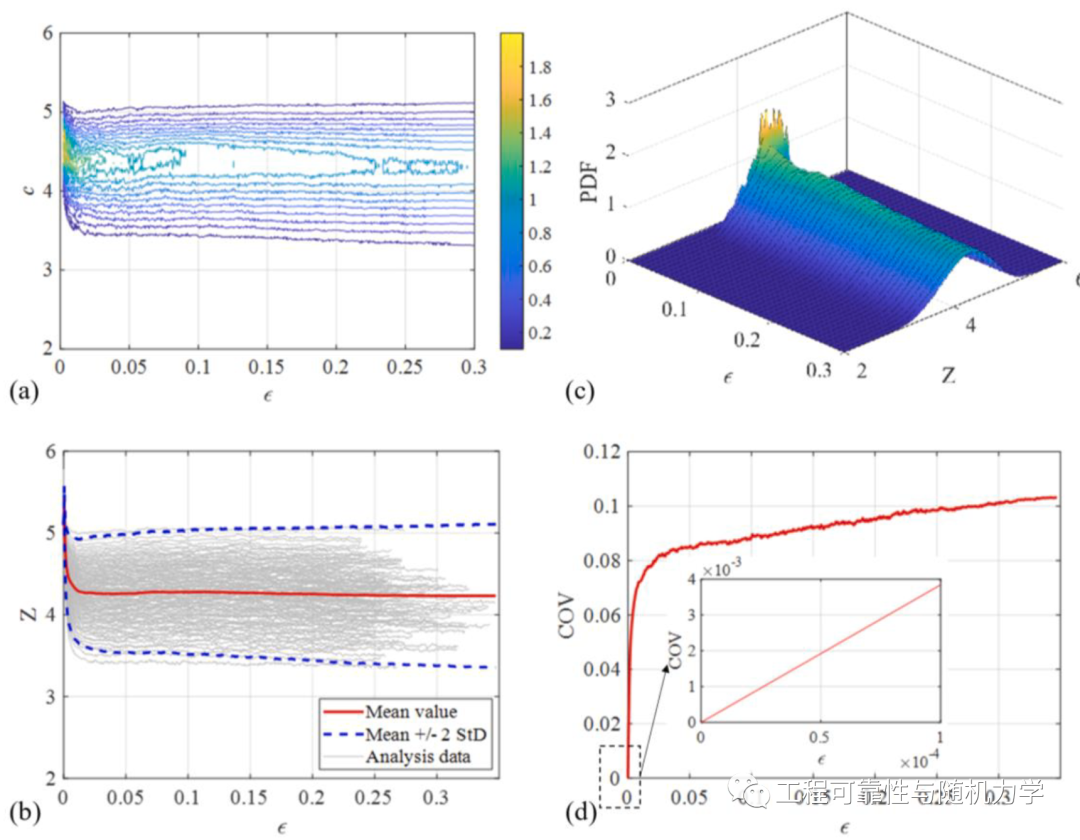

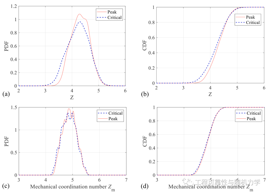

新论文 | 颗粒材料不确定性量化的随机离散元方法的图9
配位数 随应变的概率密度演化特征:
新论文 | 颗粒材料不确定性量化的随机离散元方法的图10
配位数 力学配位数 在不 应变状态下的概率分布

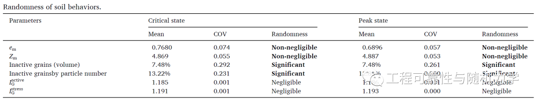

关键力学响应的随机性评价:
新论文 | 颗粒材料不确定性量化的随机离散元方法的图12

1. 在分析颗粒材料中颗粒间摩擦系数时,概率分布的考虑至关重要。因此,本研究强调,在数值建模研究中,单一值的使用可能会导致结果偏离真实情况。
2. 不确定性对土体力学行为的影响,与剪切状态和特定土体参数密切相关。在大应变宏观尺度行为和非活动颗粒比例方面,存在较大的不确定性。
3. 本研究提出,使用随机离散元方法和统计方法评估关键岩土参数是必要的,这将为了解土体力学行为的全概率特性提供了有力的工具。
