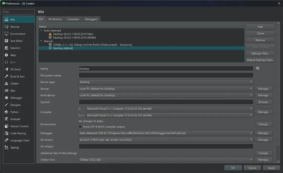

为ARM64构建Qt的方法与为x64机器构建Qt没有太大区别。用户只需在他们的ARM64设备上安装Visual Studio 2022(17.4 或更高版本),然后使用ARM64 MSVC developer prompt(开发者命令行)配置Qt,接着使用ninja构建。
  • 在您的ARM64设备上安装Visual Studio 2022(包括ninja)和git
  • 打开ARM64 Native Tools Command Prompt for VS 2022或者在cmd命令行/Windows Terminal中调用<Path to Visual Studio>(Visual Studio安装目录)\VC\Auxiliary\Build\vcvarsall.bat arm64。
  • 从git://code.qt.io/qt/qt5.git克--隆至 <Qt Source Dir>(Qt源目录)
  • 按照《Building Qt 6 from Git》指南中的说明进行操作

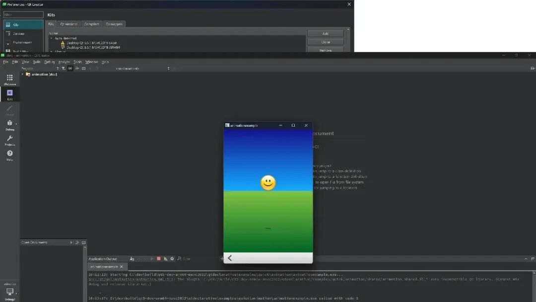

这样构建Qt的结果可以用于任何Qt应用程序。为此,<Qt Install Dir>/bin中的qt-cmake.bat是一个很好的辅助脚本。只需调用qt-cmake.bat,然后输入ninja/cmake --build即可构建您的Qt应用程序。
您可以使用这种方法构建Qt Creator,也可以使用Qt官方在线安装程序安装Qt Creator。使用后者,您将获得一个仿真的Qt Creator,但这足够能让您快速了解如何使用ARM64 Qt。
在这两种Qt Creator版本中,您可以注册您的Qt版本并相应地设置工具包。有了这些,您应该能够在ARM64设备上的原生环境中开发适用于Windows的Qt应用程序。
