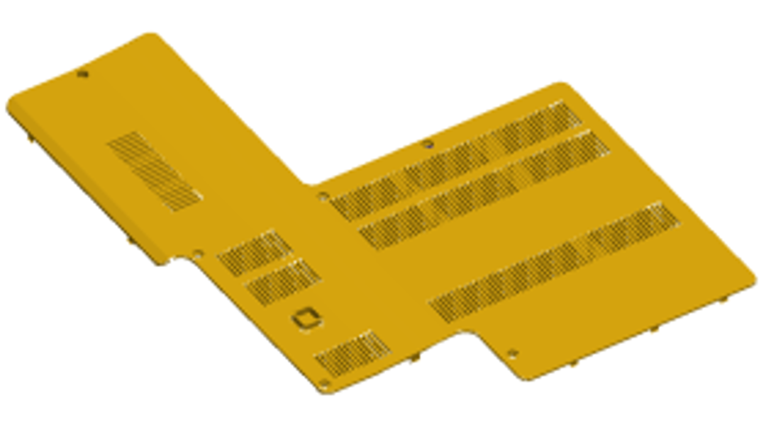

产品说明
此案例为NB下盖(如图1),其尺寸为261.27*212.55*12.5mm,肉厚为1.2mm,使用的成型材料为PC+20% Mineral、Mitsubishi / BCB992

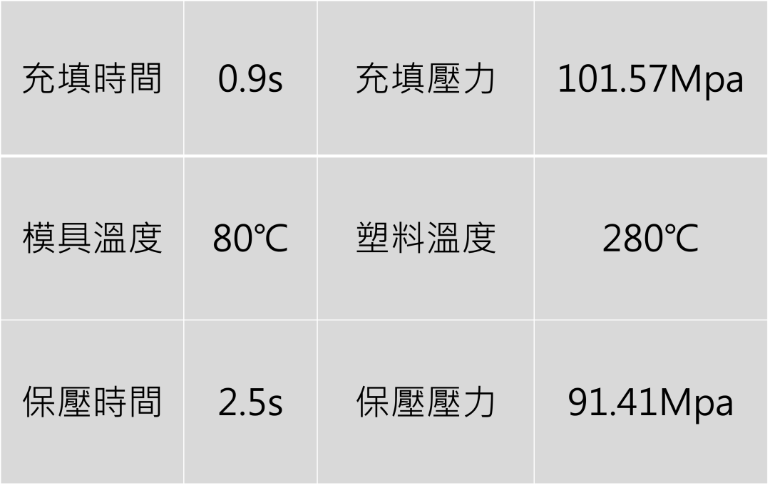

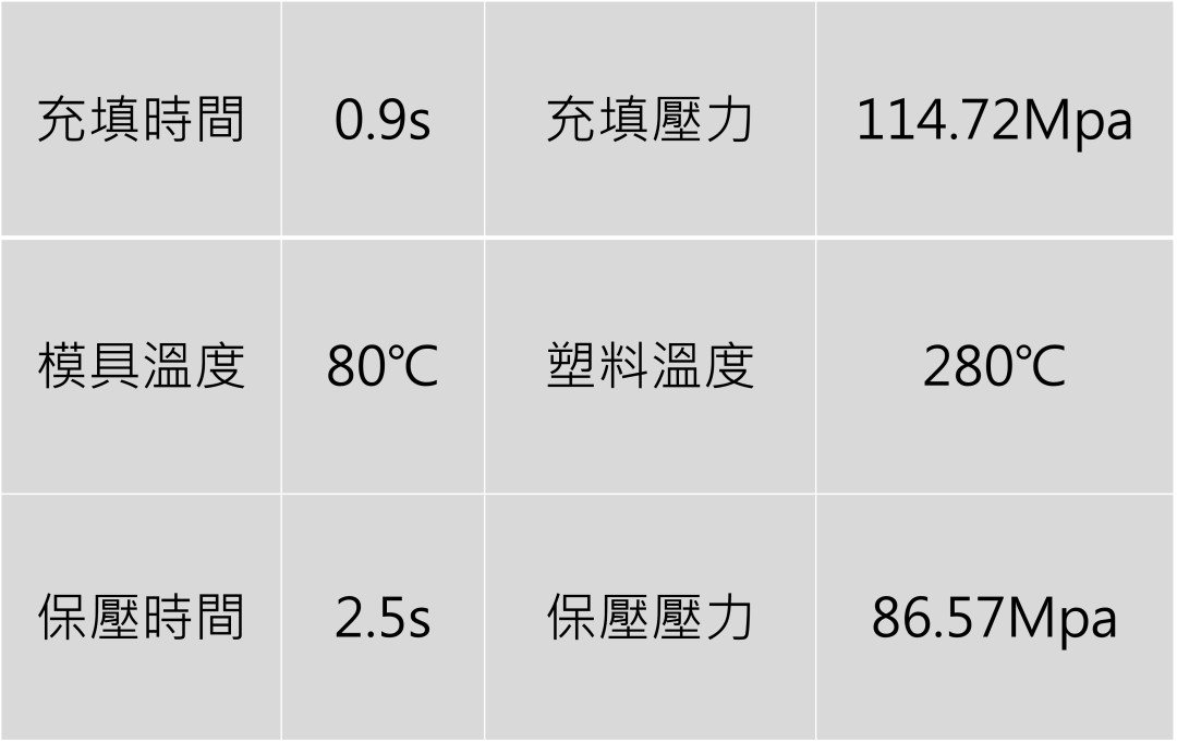

成型机台与成型条件
使用的机台为台中精机350T,其螺杆直径50mm,最大射速172mm/s,最大射出压力187Mpa,最大射出量372g。其中成型条件设定如表1。
表1:原始设计成型条件

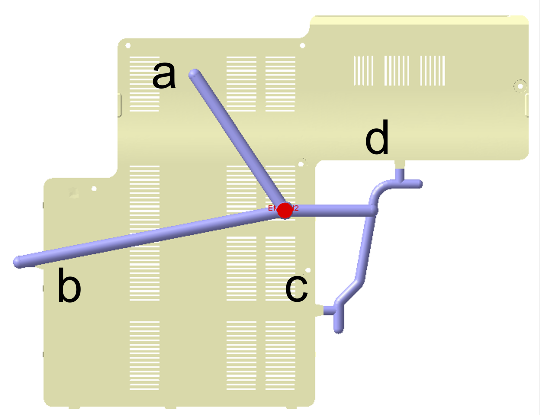

问题点
因产品网孔较多,肉厚为1.2mm,较薄。成型后,局部网孔易出现毛边,调机无法解决;经过3次变更浇口流道设计,改善仍不明显。经检查,模具上网孔区域高度公差为正0.03mm,属紧密配合。需用CAE模拟流动分析,寻找解决对策。

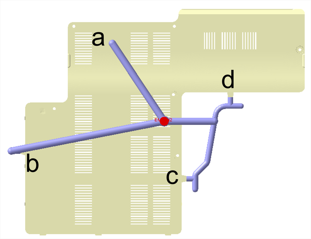

原始设计
图2:原始设计

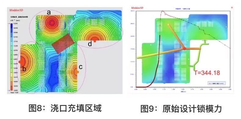

原因分析

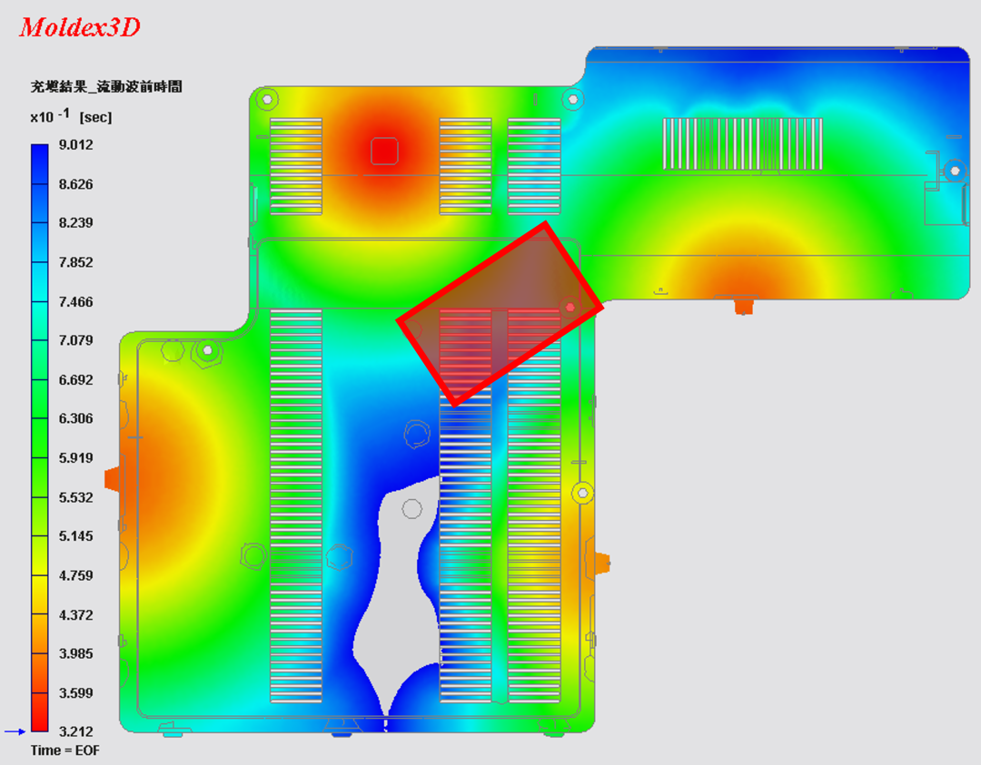

图7:流动波前95%
红圈中网孔处是易产生毛边的区域,其原因:
- 流动不平衡:后充填处需要持续加压,先充填处已进入保压状态;
- 压力集中:毛边处为a、c、d三浇口结合交汇处,易产生压力过剩现象(如图8);
- 需求锁模力过大(如图9)。

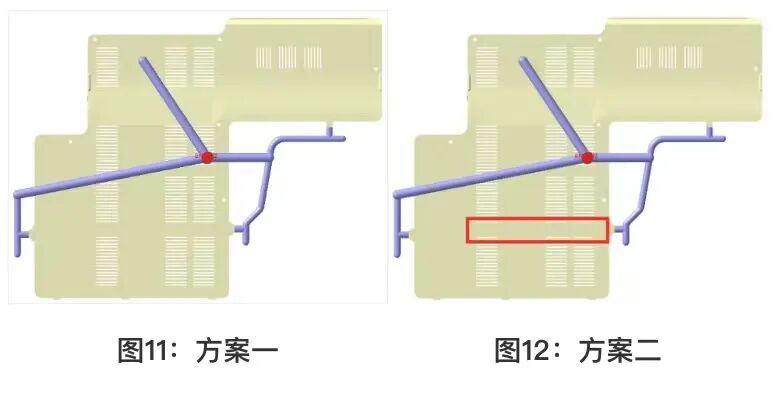

修改对策
- 针对上述可能造成网孔毛边的原因,制定相应对策:
- 变更浇口大小及位置,达到流动平衡;
- 移动浇口位置,解决压力集中现象;
- 建议客户更改网孔结构;
图10:原始设计

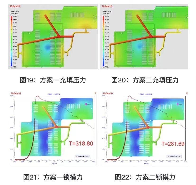

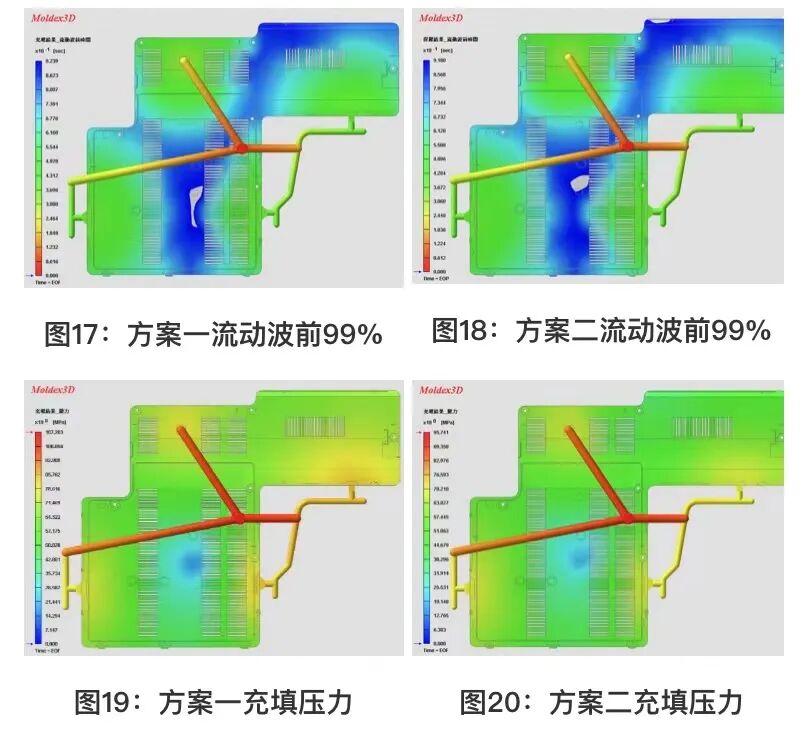

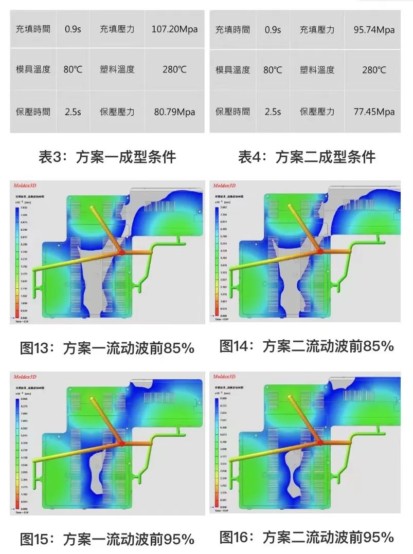

方案一:
- b处浇口向下移动14mm,由8mm宽加大至12mm;
- c处浇口由7mm宽加大至12mm;
- d处浇口向右移动35mm;
方案二:
   在方案一变更基础上,将图12红圈中盲孔区域肉厚由0.6mm加胶至0.9mm;
