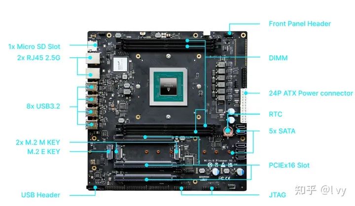

  1. 处理器采用贴片,不是那种socket。没什么好评论的。
  2. 看来芯片没有集成显卡。需要外接显卡。

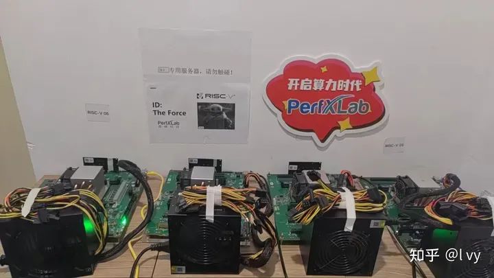

  3. 主板的外观、布局和工艺,还是有一定水准的。
64核RISC-V服务器能打了吗?的图1
好奇,澎峰科技不是做计算软件的公司吗?还能设计和生产主板,厉害了。算能找他们合作是对的,国内的处理器公司,数学库的性能就是一坨屎。RISC-V高性能计算有澎峰科技加持数学计算库,还是很靠谱的,OpenBLAS全世界知名的开源项目。

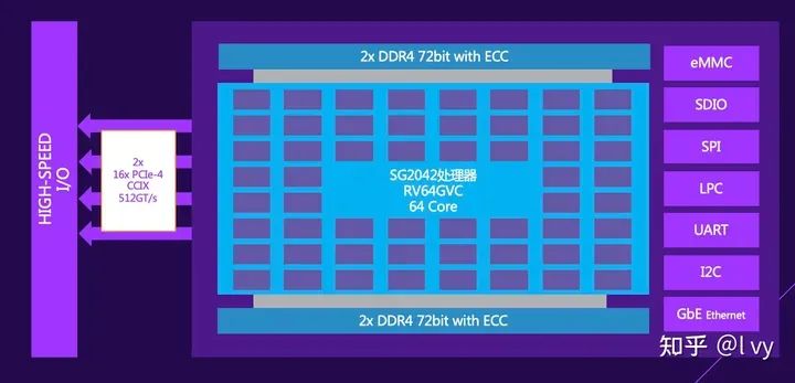

让我们看看算能SG2042的内部架构图
64核RISC-V服务器能打了吗?的图2

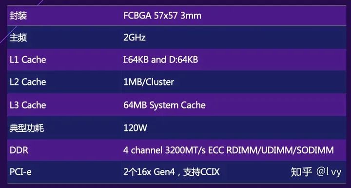

  1. 2G主频,尚可吧,飞腾好像是2.1GHz
  2. 三级Cache还OK了
  3. DDR通道4条偏少,应该干到至少8个通道。
  4. PCIE Gen4,想想飞腾、海光还在Gen3的水平,还是不错的。
  5. CCIX,这个好!能支持2或4处理器互联,内存共享还是相当彪悍。
  6. 功耗120w,还好,还好。

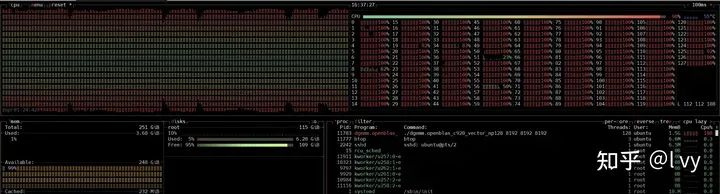

我暴力了一把,将64核全部跑起来,颇为壮观!

我在他们的群里找到了这张图片,估计上是边烤机,边开放给开发者使用,加油!!!
