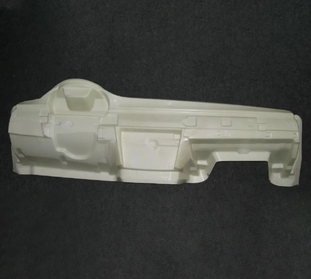

将发泡技术引入到塑料注射成型过程中,早在上个世纪六七十年代便有类似尝试;发展至今,从化学发泡剂到专用原材料的开发及应用,从失重计量与混合喂料系统,再到注射成型设备及开创性的加工技术;汽车行业正以更严苛的视角重新审视发泡技术的应用。这里化学发泡剂以母粒形式混合使用,主流化学发泡剂包含小苏打(sodium bicarbonate) 与柠檬酸(citric acid) 等组份,商业产品以Clariant Hydrocerol® 系列为代表。考虑到此类发泡剂的正常工作温度范围,其多与聚烯烃类材料共同使用,如汽车行业中多为聚丙烯。化学发泡剂在塑化加工过程中分解出气体,并通过背压等工艺控制将产生出的气体溶解到塑料熔体中并形成单相熔体,以备后续注射成型。在化学发泡的工艺控制过程中,是否能将有限的发泡剂(2%-4%) 释放出的气体与塑料熔体混合均匀并使之溶解其中将直接影响产品泡孔结构及发泡均匀性。同时,对于大型制品如仪表板骨架等,由于其安全气囊区域需要通过爆破实验;在减重的同时需要产品仍能保持一定强度。出于这些特殊考量,将长玻纤增强聚丙烯材料与化学发泡工艺相结合并配合克劳斯玛菲(KraussMaffei) 标志性的开模压缩(Open compression molding) 与模板平行度控制技术来兼顾减重与产品强度的需求已成为业界的主流趋势。

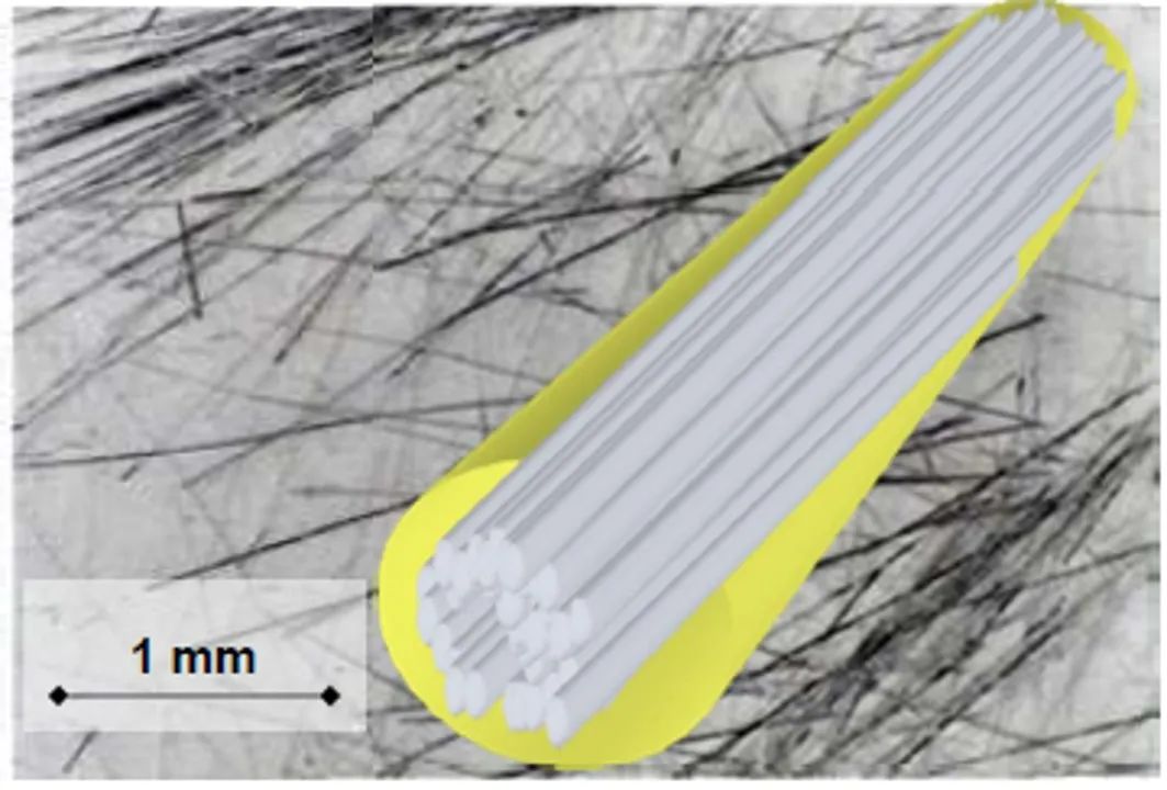

特别指出,长玻纤的引入能够在保证强度的同时有效改善产品「吸收」能量的能力,使得体系呈现出「强而韧」的特性;这使得长玻纤材料(玻纤长度10-13mm)在一些大型部件上的应用更加出色。相对「较长」的玻纤在树脂基材中构成骨架般的网络结构,进而对冲击等外部撞击有很好的吸能效果,这在化学发泡技术减重的同时保证了产品整体的性能。汽车行业中,除上文提到的仪表板骨架以及安全气囊骨架等;包括前端模块、底护板、尾门模块、门基板都可以看到长玻纤增强聚丙烯材料的应用如图1;主流的长玻纤材料包含线缆包覆法长纤粒料(Wire-Coated Fibers),以及全浸润法长纤粒料(Fully impregnated long fiber granule)。其中针对广泛应用的线缆包覆法长纤粒料(Wire-Coated Fibers) 材料加工显得尤为重要。图2 中展示的由于粒子的中心是整束的玻纤被树脂包覆,在后续的注射成型加工过程中如何将玻纤束打开及均匀分散到熔体中,又如何将玻纤的长度尽量保留成了影响最终产品性能的关键。长玻纤如果团聚将不能有效起到支撑产品的骨架作用,并且有可能影响外观质量;同时玻纤保留长度如果过短也将失去作为长玻纤材料应用的特殊性。其中当玻纤长度在1-2mm 之上时明显使得各项力学数据大幅提高。在这里需要指出,针对最终的玻纤保留长度是统计学意义上的概念。通常业界会通过「重均玻纤长度」的数值来描述最终的统计学结果,它有效的排除了极细微的玻纤对于结果的影响,同时突出有效玻纤长度范围内的统计数据,这符合玻纤长度针对宏观物理性能的影响趋势。同时业内通常将「数均玻纤长度」作为基础数据来参考。

图1:长玻纤增强聚丙烯材料的发泡注射成型

图2:线缆包覆法长玻纤粒料

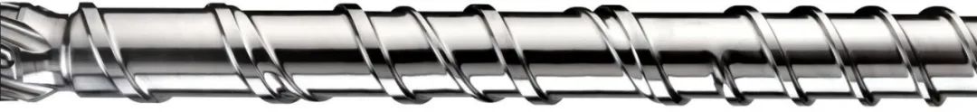

作为射出机的核心部件,螺杆的研发、设计、制造一直是克劳斯玛菲(KraussMaffei) 的核心竞争力之一;通过对材料特性及工艺过程的深入研究开发出了HPS高性能系列螺杆,其中HPS-AT 螺杆作为化学发泡技术及加工长玻纤材料的专用螺杆而被业界所熟知。图3 展示了HPS-AT 螺杆的外形示意图,其特点包含了额外的屏障线设计,用以保证螺杆在高效塑化过程中的熔体质量,既只有完美熔融的物料才可通过屏障线;螺杆计量段部分的分散元件保证了对于熔体进一步的分散与混合,使之达到最佳的均化效果;特殊的元件设计一方面可以将化学发泡剂产生的气体与塑料熔体充分混合,同时能将上文提到的线缆包覆法长纤粒料(Wire-Coated Fibers) 中的玻纤束以更加柔和的方式「打开」并均匀分散于完美熔融的树脂基材中。针对该材料在业界的实际应用,通常选择PP+60%LGF规格再通过常规PP 材料进行稀释而达到不同玻纤含量的需要,同时整个喂料过程会匹配一定比例的化学发泡剂;HPS-AT 螺杆在保证长玻纤均匀分散与保留长度的同时也兼顾了对于熔融树脂的塑化与匀化,进而保证最终高质量的熔体质量。以上这些都使得其作为化学发泡技术与加工线缆包覆法长纤粒料(Wire-Coated Fibers) 最佳选择的重要原因。

图3:HPS-AT 螺杆外型示意
