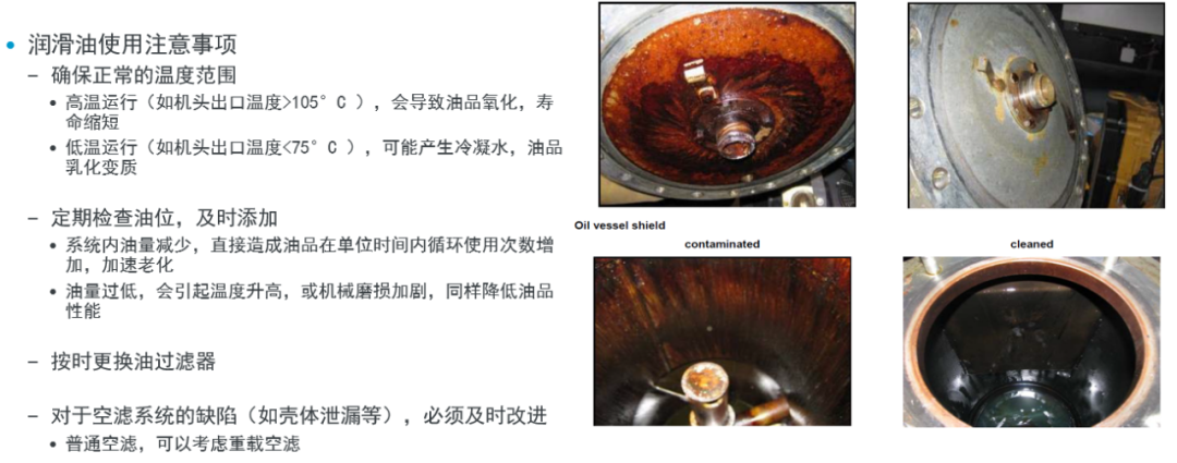

夏季高湿度:夏季气温升高,相对湿度增加,空气中的水分含量较高,容易导致润滑油与水分接触。
运行中产生热量:空压机在运行时产生大量的热量,导致周围环境温度升高,进而影响润滑油的稳定性。
长时间低负载:空压系统设计可能存在缺陷,比如,空压机搭配过大,使得空压机低负载运行,转子出口温度长期低于75°,导致高温高湿气体析出液态水。

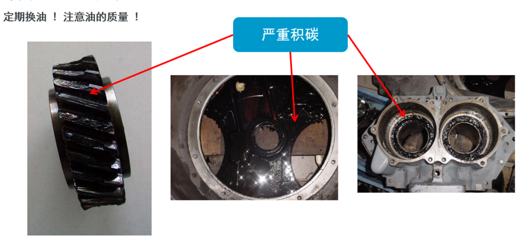

降低润滑效果:润滑油乳化后,其润滑性能大幅下降,无法有效保护空压机内部零部件,增加了机械磨损和摩擦。
氧化稳定性下降:乳化润滑油易受氧气和高温的影响,导致氧化稳定性下降,形成油泥和沉淀物,影响空压机正常运行。

选择高品质润滑油:选择具有良好氧化稳定性和防水性能的润滑油,以提高润滑效果和防止水分进入润滑系统。
定期更换润滑油:根据设备制造商的建议,定期更换润滑油,避免使用超过其使用寿命的润滑油,以保持润滑油的良好性能。

对于低负载,可以提高润滑油温度:通过增加润滑油加热系统&遮挡部分冷却器,提高润滑油的工作温度,防止水分凝结并形成乳化。
定期检查和维护:定期对空压机润滑系统进行检查和维护,保持设备的正常运行状态,及时发现和处理潜在问题。
定期排水:空压机油水分离器起到重要作用,定期排水以防止润滑油受到过多水分污染。
