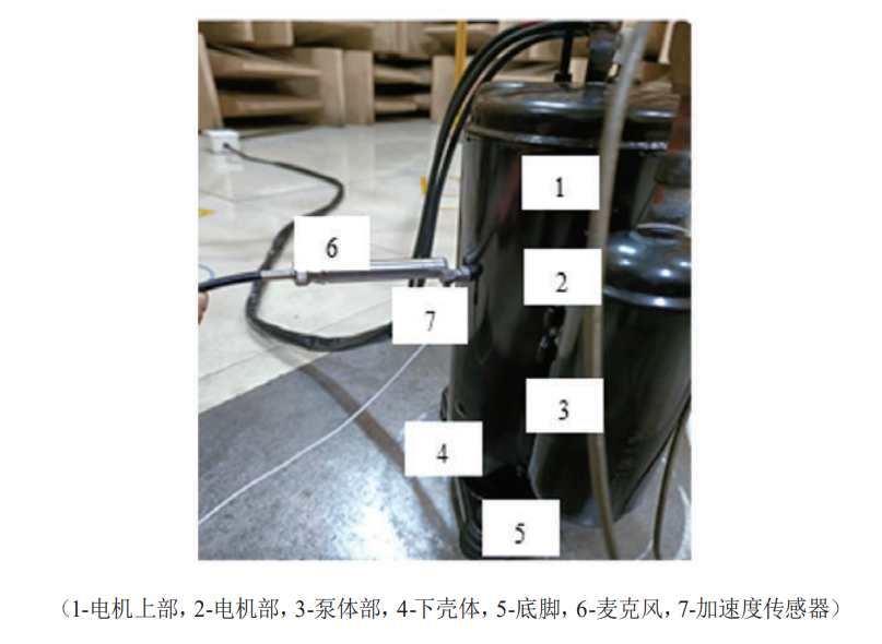

某搭载9槽6极电机的变频压缩机在60 Hz转速下运行时,其十点法声功率试验(图1)所得噪声频谱在315 Hz~400 Hz频段异常突出,且超出相邻频段10 dB以上,结果如图2所示。

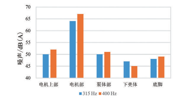

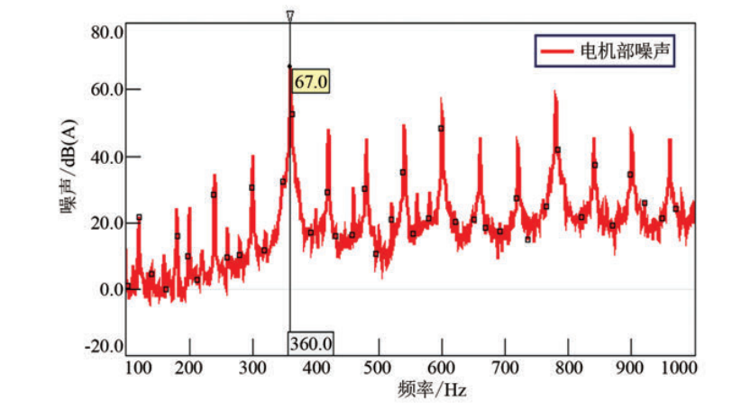

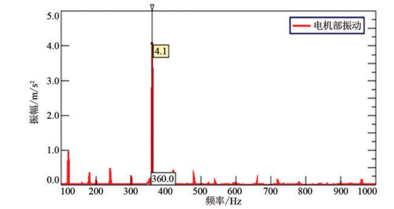

采用西门子LMS数据采集设备对压缩机进行单体近场声源定位测试(如图3),结果如图4所示,可以看出315 Hz~400 Hz频段噪声主要来自电机部位。进一步分析电机区域的振动噪声线谱(如图5~6所示),发现噪声振动峰值均为360 Hz,与电机转速和极数的乘积相等。

图3 近场声源定位测试

图5 电机部噪声频谱
滚动转子式压缩机转轴振动仿真及试验研究的图6
图6 电机部振动频谱

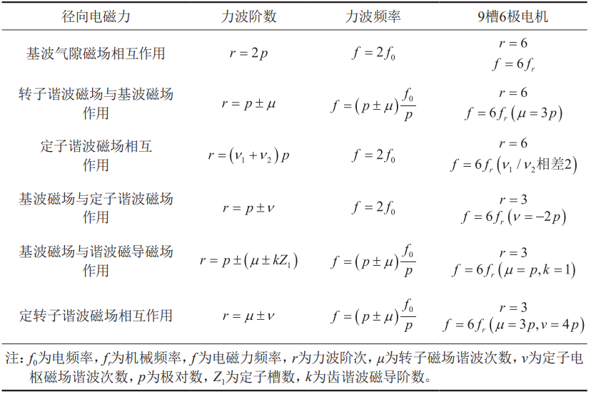

1.2 电机6f径向电磁力理论分析
对压缩机电机而言,其径向电磁力由永磁体磁场、电枢电流磁场及槽结构相互作用而产生。根据麦克斯韦定律可得径向电磁力波表达式如下[4-6]
滚动转子式压缩机转轴振动仿真及试验研究的图7
式中,Pn代表单位面积上的径向电磁力;b1为气隙基波磁场;bν为定子电枢绕组谐波磁场;bu为转子谐波磁场;B1为气隙基波磁场幅值;Bν为定子电枢绕组谐波磁场幅值;Bμ为气隙均匀情况下转子谐波磁场幅值;Λ0为气隙平均磁导;Λk为定子第k次齿谐波磁导;k为齿谐波磁导阶数;μ为转子磁场谐波次数;ν为定子电枢磁场谐波次数;p为极对数;Z1为定子槽数;ω1为电机输入电频率;φ0φνφμ均为磁场相位角。
将9槽6极电机相关设计参数带入径向电磁力表达式,可得其6倍频径向电磁力的组成情况如表1所示。
表1 电机6f径向电磁力
滚动转子式压缩机转轴振动仿真及试验研究的图8
由表1可以看出,9槽6极电机的6倍频径向电磁力主要分为6阶6倍频径向电磁力和3阶6倍频径向电磁力两种。
电机的6阶6倍频径向电磁力由表1中的前三项组成,主要为:(1)基波磁场B1自身相互作用产生,由于基波磁场幅值较大,因此该部分为6阶6倍频电磁力的主要来源;(2)转子3次谐波磁场与基波磁场共同作用产生;(3)次数相差2的定子谐波磁场之间相互作用会产生6阶6倍频电磁力,但是由于阶次较高,对应的力波幅值较小,其产生的影响可以忽略不计。
电机的3阶6倍频径向电磁力由表1中的后三项组成,主要为:(1)基波磁场与2阶谐波磁场相互作用产生,该部分为3阶6倍频径向电磁力的主要来源。其中2次谐波磁场有两个来源,一个是定子2次谐波磁动势与平均气隙磁导作用产生,另一个是转子的基波磁动势与定子1阶齿谐波磁导作用产生。(2)转子3次谐波磁场与定子4阶谐波磁场作用产生,该部分径向力的贡献相当微小,可以忽略不计。
综上,电机的6倍频径向电磁力通过气隙磁场作用于压缩机转轴,进而引起转轴的振动噪声问题。

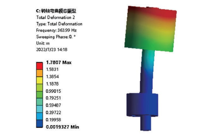

电机模态频率是电机机械振动设计中的重要参数,在设计中应避免电机的模态频率与径向电磁力的频率一致或接近发生共振[7-8],从而引发振动噪声问题。为此,对压缩机电机的转轴模态进行有限元仿真及试验测试,所得结果如图7~8所示。
滚动转子式压缩机转轴振动仿真及试验研究的图9
图7 转轴弯曲模态振型
滚动转子式压缩机转轴振动仿真及试验研究的图10
图8 转轴固频测试结果
通过对比可以发现:压缩机转轴在368 Hz(仿真结果:364 Hz)存在1阶弯曲模态,这与60 Hz运行频率下电机的6f径向电磁力频率非常接近。因而,初步判断电机转轴的6倍频振动噪声问题由6f径向电磁力与转轴的1阶弯曲模态发生共振导致。

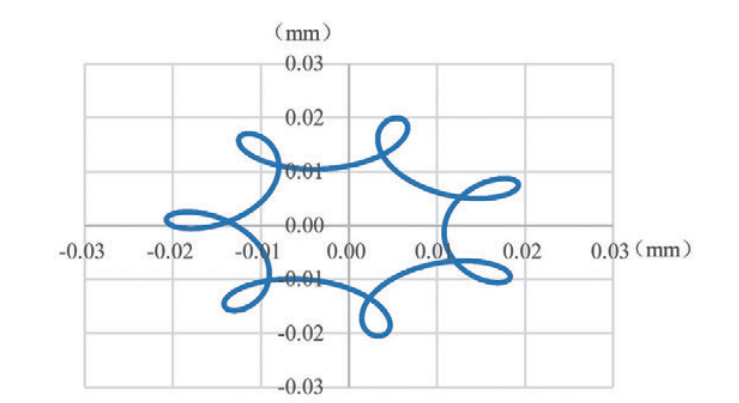

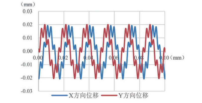

为进一步明确转轴在6f径向电磁力与1阶弯曲模态共振状态下的振动特性,将仿真得到的6f径向电磁力加载到转轴有限元模型上,通过计算得到转轴的振动时间历程曲线(如图9)及轴心轨迹曲线(如图10)。
滚动转子式压缩机转轴振动仿真及试验研究的图11
图9 转轴振动时间历程曲线
滚动转子式压缩机转轴振动仿真及试验研究的图12
图10 转轴轴心轨迹

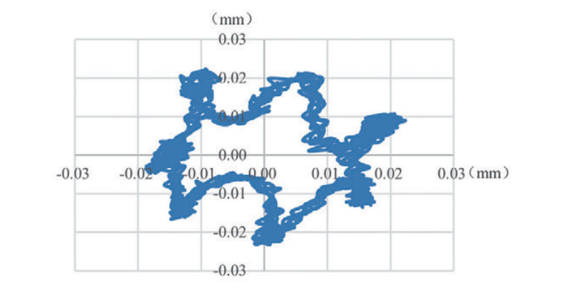

由图9、图10中可以看出:转轴时域振动信号在1倍频周期信号的基础上叠加了6倍频周期分量,同时转轴的轴心轨迹在空间上呈“七瓣星形”分布。这种现象均与6倍频周期振动的扰动有关。

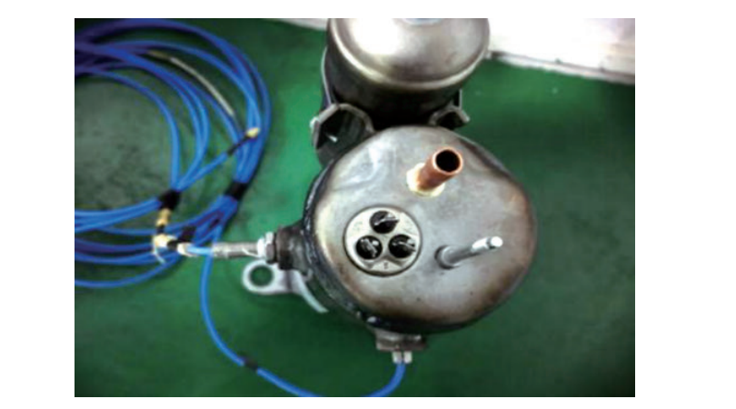

为验证上述仿真分析的准确性,本文将压缩机曲轴主轴段加长以便主轴段高出定子,同时在主壳体上互相成90度角的两个位置布放电涡流传感器用以测试转轴加长段的运动状态,具体测试方案如图11所示。
滚动转子式压缩机转轴振动仿真及试验研究的图13
图11 测试方案
对压缩机60 Hz运行时转轴的振动信号进行测试,得到转轴振动的时间历程曲线和轴心轨迹曲线如图12~13所示。
滚动转子式压缩机转轴振动仿真及试验研究的图14
图12 转轴振动时间历程测试结果
滚动转子式压缩机转轴振动仿真及试验研究的图15
图13 轴心轨迹测试结果
通过对比可以看出:转轴振动时域信号及轴心轨迹试验测试结果与仿真结果一致,因而确认6f径向电磁力与弯曲模态共振是导致转轴振动噪声的原因。

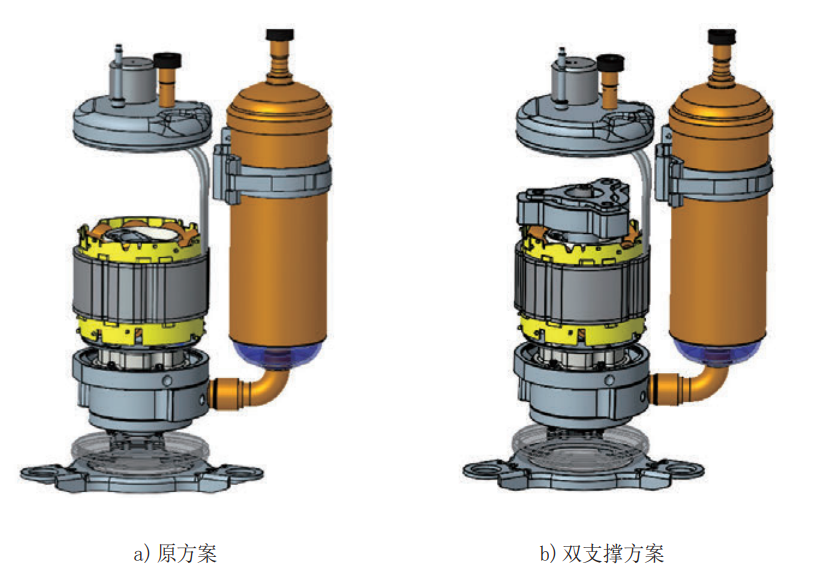

前述分析已明确电机6f径向电磁力与转轴弯曲模态共振是导致压缩机转轴异常振动噪声的主要原因。为了将转轴弯曲模态与电机6f径向电磁力错开,通过在转轴上部位置增设一个轴承形成双支撑结构,具体如图14所示。
滚动转子式压缩机转轴振动仿真及试验研究的图16
图14 优化前后结构示意图对比

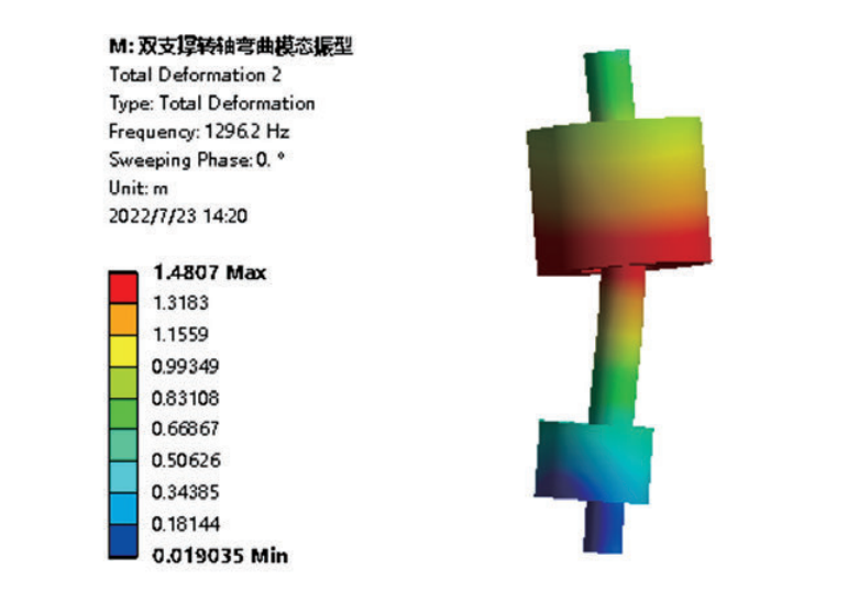

2.1 双支撑结构弯曲模态分析

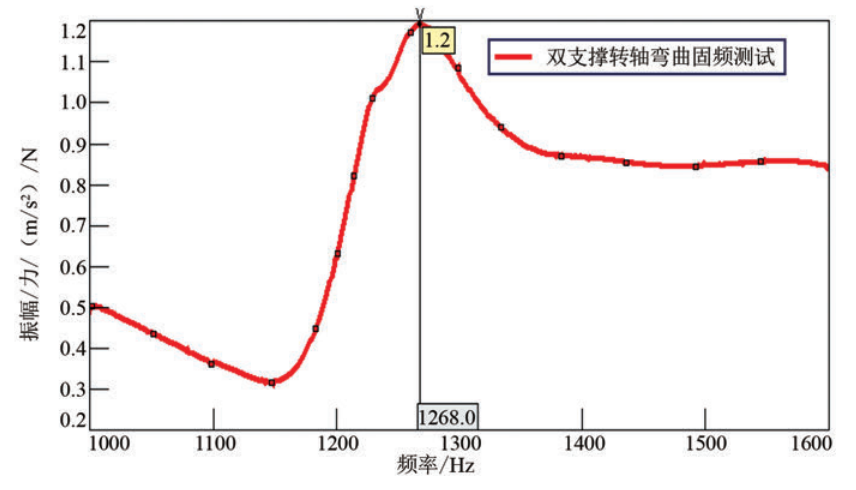

对采用双支撑结构的转轴模态进行有限元仿真及试验测试,所得结果如图15~16所示。通过对比可以看出:采用双支撑结构后,压缩机转轴的1阶弯曲模态振型由悬臂端弯曲变为两个支撑位置之间弯曲且模态频率提升到1268 Hz,远高于60 Hz下电机6f径向电磁力频率(360 Hz),达到较好的错频设计效果。

滚动转子式压缩机转轴振动仿真及试验研究的图18
图16 双支撑结构转轴固有频率测试结果

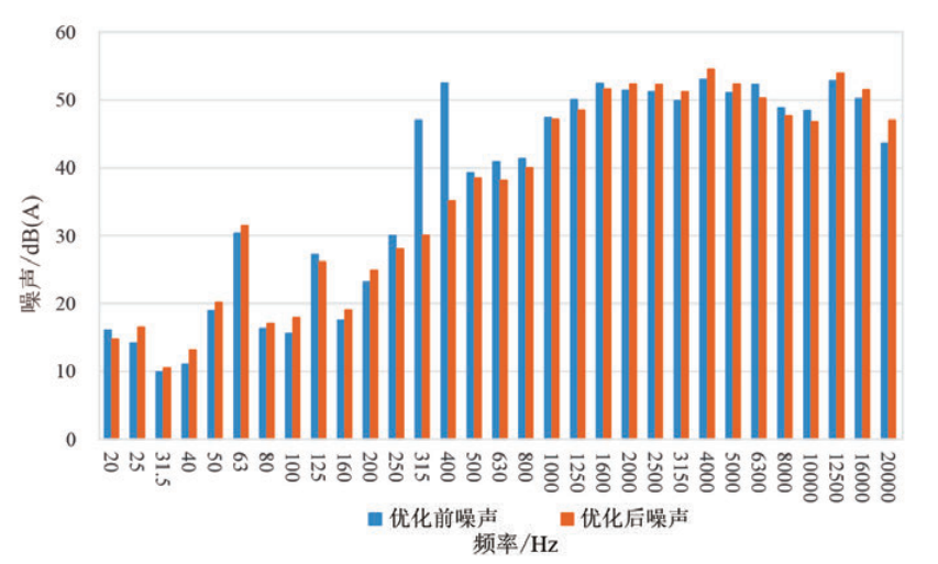

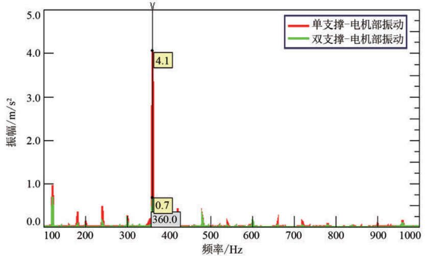

基于上述双支撑结构组装压缩机,验证其对转轴6f振动噪声问题的改善效果,所得结果如图17~18所示。
滚动转子式压缩机转轴振动仿真及试验研究的图19
图17 优化前后电机部振动对比
滚动转子式压缩机转轴振动仿真及试验研究的图20
图18 优化前后噪声信号1/3倍频程
当采用双支撑结构后,电机部6f振动幅值由4.1 m/s2下降到0.7m/s2,降幅高达83%以上。同时,压缩机噪声1/3倍频程在315 Hz~400 Hz频段下降17.0 dB以上,主观听感改善明显。
