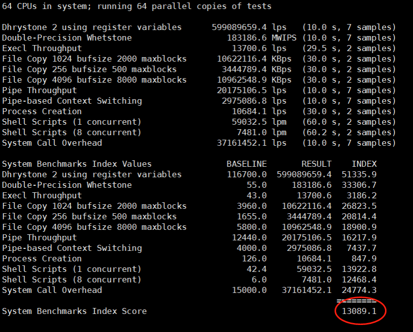

执行命令测试:
ubuntu@perfxlab:/public/benchmark/byte-unixbench_v5.1.3/UnixBench# ./Run
64核测试结果
结论
根据所提供的UnixBench基准测试结果,在多核情况下进行了系统性能测试。多核测试中,使用了所有64个CPU核心进行并行测试。
综合来看,多核测试明显展现了系统的并行计算优势,性能指标在各个方面得到了大幅提升。这些测试结果有助于评估系统在不同负载下的性能表现,并为优化系统配置和选择合适的硬件提供参考依据。需要注意的是,不同的应用场景可能对性能有不同的要求,因此综合考虑各个方面的指标是重要的。
