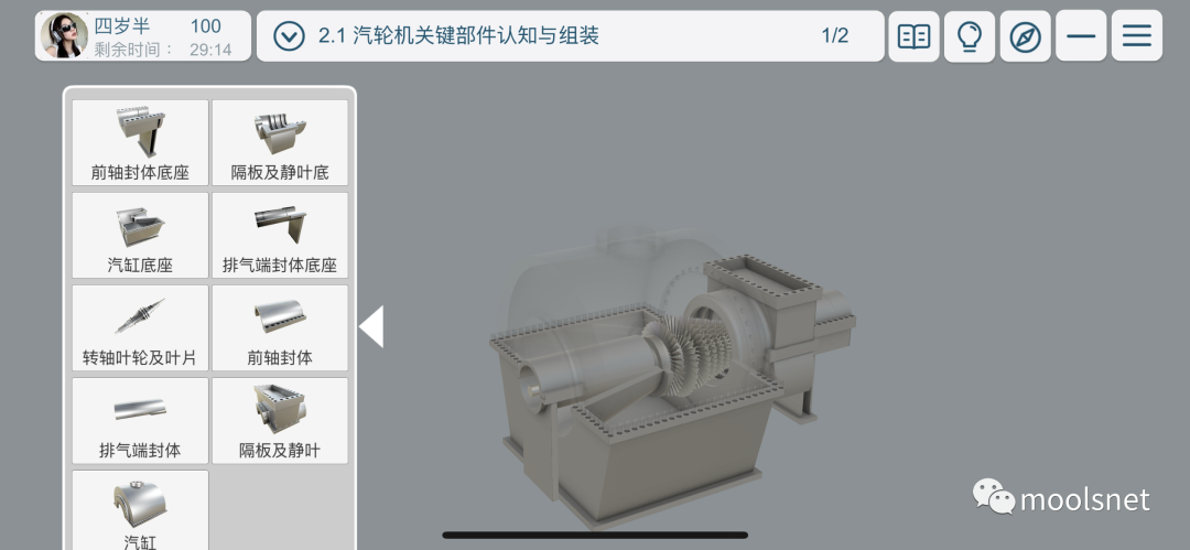

模块2:汽轮机关键部件认识与组装
本模块中主要介绍汽轮机前轴封体底座、隔板及静叶底、汽缸底座、排气端封体底座、转轴叶轮及叶片、前轴封体、排气端封体、隔板及静叶、汽缸9个部分,每个部件均有相应的功能介绍,学生可动手依次组装每个部件。本模块中设计了学生组装错误,则会有相应提示的功能,引导学习按照正确的顺序组装汽轮机各个部件。

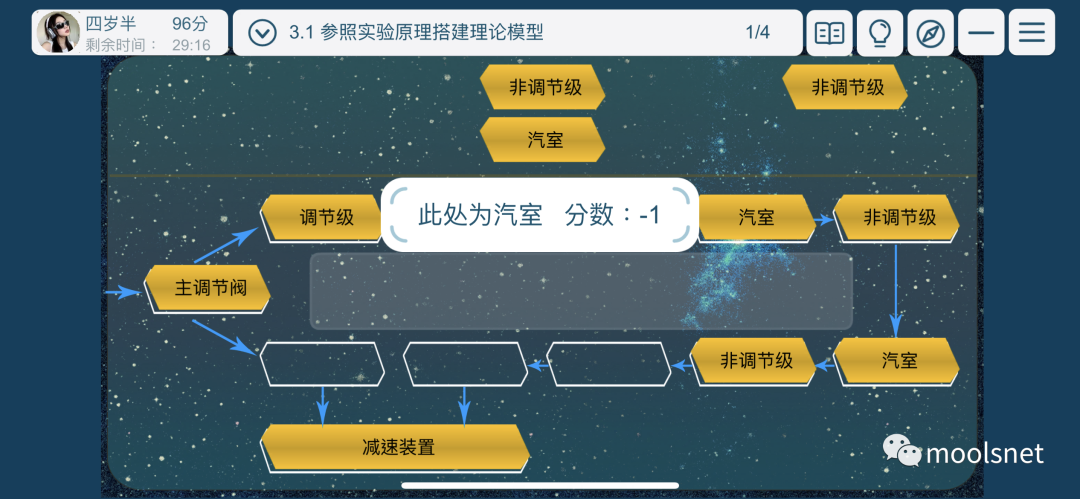

模块3:搭建汽轮机系统模型和倒计时调速实验
本模块按照实验原理,将汽轮机工作的理论模型依次分为:调节级、非调节级、汽室、主调节阀、减速装置5个模型。学生可查学习每一部分对应的内容介绍,并需要按照实验原理搭建相应理论模型。本模块中增加学生搭建错误,相应有提示功能并扣分,主要考察学生对汽轮机工作系统模型的理解。

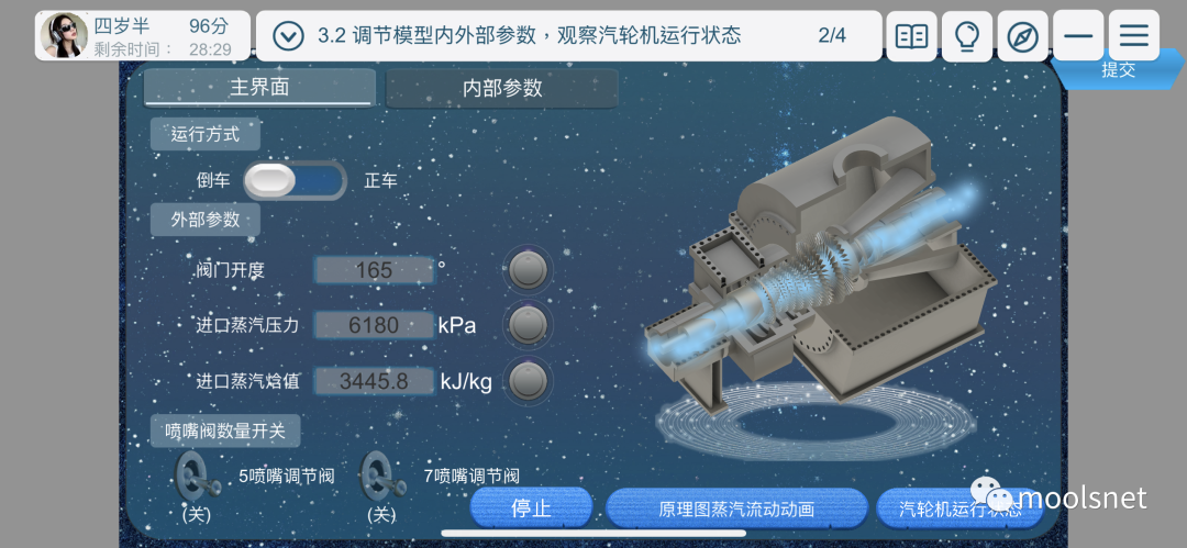

本模块设计了倒计时调速实验,其中包括正车调速和倒车调速实验两部分内容。按照步骤提示,调节外部参数(阀门开度、进口压力参数),点击开始按钮,并在规定时间内,依次完成汽轮机系统正车高速转速为160rpm、倒车高速为75rpm实验设计。实验过程中,可以随时查看汽轮机运行状态,以及原理图蒸汽流动动画。

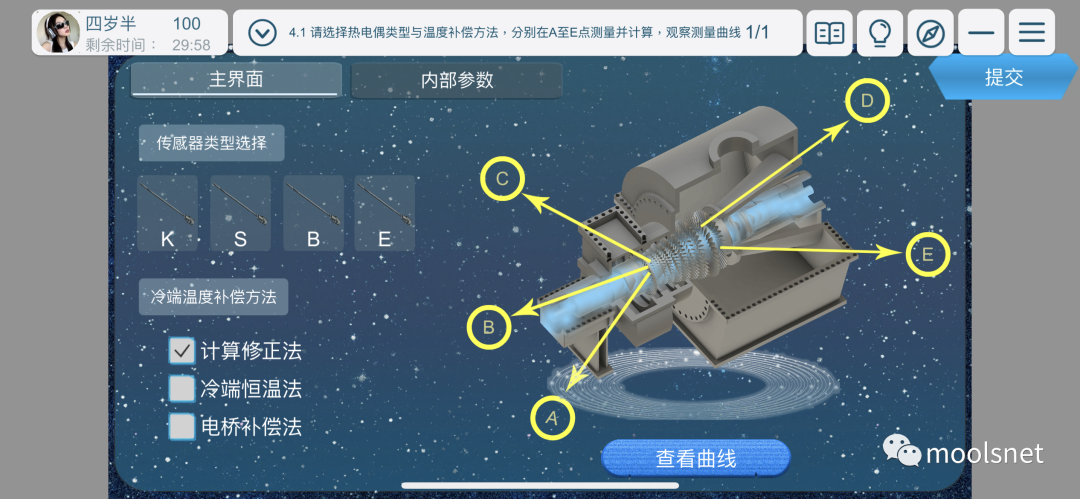

模块4:温度测量实验
温度测量过程中,选择热电偶与温度补偿方法,分别选择5个点测量并计算。在该部分中,学生可以选择不同传感器类型,以及冷端温度补偿方法,对应测量5个点的温度数值,并输入计算结果,观察测量曲线。结果在合理范围内,会增加相应分数。

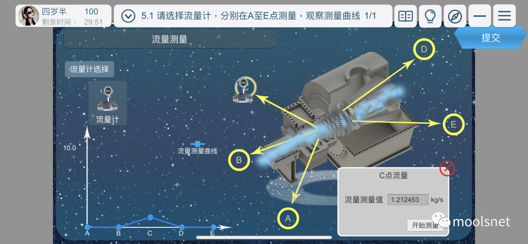

模块5:流量测量实验
本模块中,学生需选择流量计,分别在A-E点测量,观察流量测量曲线。使学生深入理解所学测试、控制理论知识,并与实际应用相结合。
