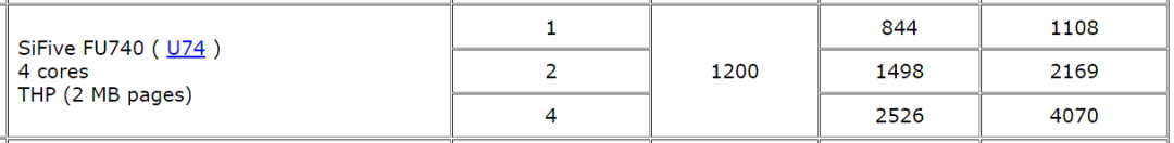

以下是SiFive FU740 测试结果:
RISC-V公测平台发布 · 7-zip 测试的图2

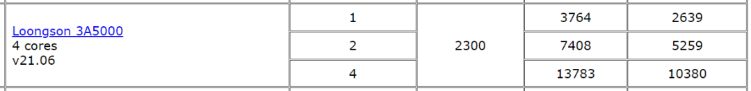

以下是Loongson 3A5000测试结果:
RISC-V公测平台发布 · 7-zip 测试的图3

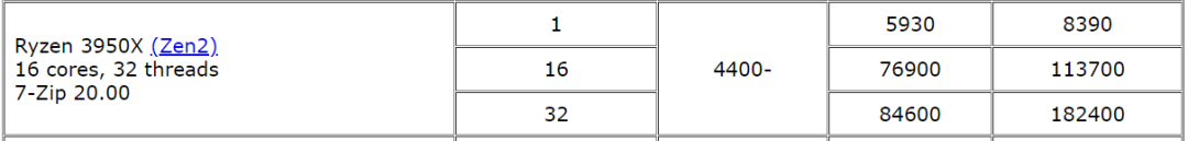

以下是Ryzen 3950X (Zen2)测试结果:RISC-V公测平台发布 · 7-zip 测试的图4
RISC-V公测平台发布 · 7-zip 测试的图5
我们可以看出,在该测试条件下单核性能sg2042和starfive FU740基本相当,sg2042在64线程性性能一骑绝尘。
LoongArch架构3A5000 单核性能还是不错的。是不是说龙芯64倍单核,就会很强呢?不一定!多核也是一门艺术。
我们好奇拿Ryzen 3950X (Zen2) 做了一下对比,意料之中是各项数据都大大优于SG2042。从参数上来说,Ryzen 3950X (Zen2) 的主频4.7GHz ,比2GHz的SG2042要高很多。SG2042作为全球第一颗RISC-V处理器芯片,达到这种水平已是不易。看清楚差距,我们撸起袖子加油干。
