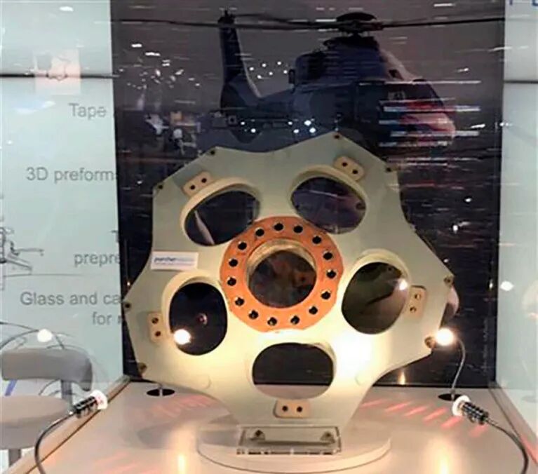

以上优势,热塑性复合材料已在大型民航飞机、直升机等航空领域取得广泛应用。如空客 A350 飞机机身卡箍采用 TenCate 公司的碳纤维织物增强 PPS热塑性复合材料制造,如图 1 所示;空客 H–160 直升机采用碳纤维增强 PEEK 热塑性复合材料代替原钛合金材料制造旋翼桨毂中央件,在降低制造成本、减轻重量的同时,提高了结构损伤容限及可维护性,标志着热塑性复合材料在直升机主承力结构上的成功应用,如图 2所示。
高性能热塑性复合材料在航空发动机短舱上的应用的图1
图1 空客A350热塑性复合材料机身卡箍
高性能热塑性复合材料在航空发动机短舱上的应用的图2
图2 空客H–160直升机热塑性复合材料桨毂中央件

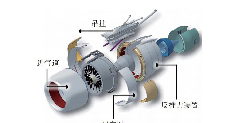

在航空发动机领域,热塑性复合材料虽无法满足涡轮盘等热端部件的使用要求,但在发动机冷端部件及短舱结构上具有广阔的应用空间。目前,国外厂商已经在吊挂、进气道降噪声衬等部位使用大量热塑性复合材料,并有 GKN 航空福克公司的专家认为在风扇罩上可以借鉴飞机经验应用热塑性复合材料,如图 3 所示。
高性能热塑性复合材料在航空发动机短舱上的应用的图3
图3 热塑性复合材料在航空发动机短舱上的应用

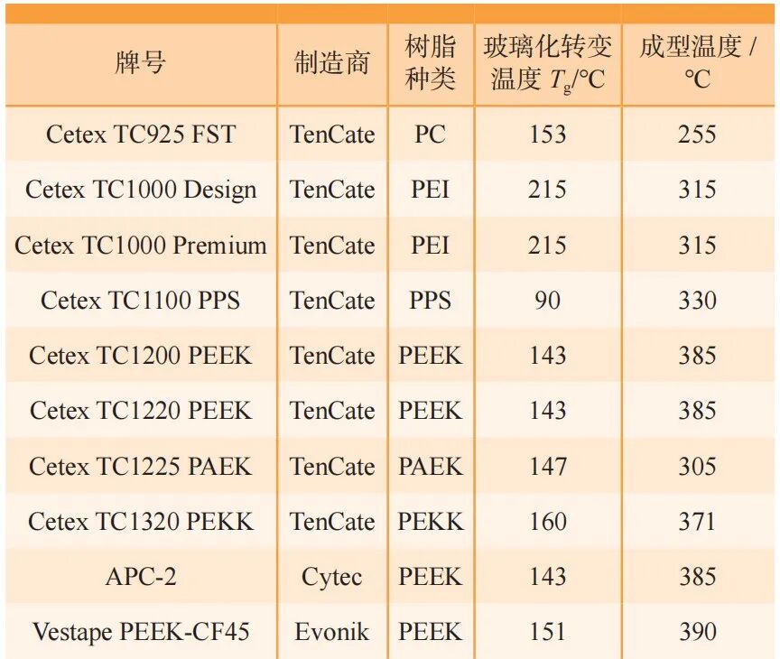

经过多年的技术积累,国外已逐步建立起热塑性复合材料完整的技术体系,主要供应商包括荷兰的TenCate、美国的 Cytec 等公司,近年来,德国 Evonik 公司以及日本 Teijin 公司也陆续开发了热塑性复合材料体系。国外热塑性复合材料制造商主要提供的热塑性复合材料有碳纤维、玻璃纤维及芳纶纤维增强的聚醚酰亚胺(PEI)、聚苯硫醚(PPS)、聚醚醚酮(PEEK)、聚醚酮酮(PEKK)等高性能热塑性树脂。这其中以荷兰TenCate 公司的材料体系及应用技术体系最为完整。
表 1 列举了国外著名制造商商品化的热塑性预浸料牌号,已形成不同种类、不同耐温等级的材料体系,并在航空发动机、商用大飞机、直升机,以及无人机等各类航空结构上均取得广泛应用。
表1 国外商品化的热塑性预浸料牌号

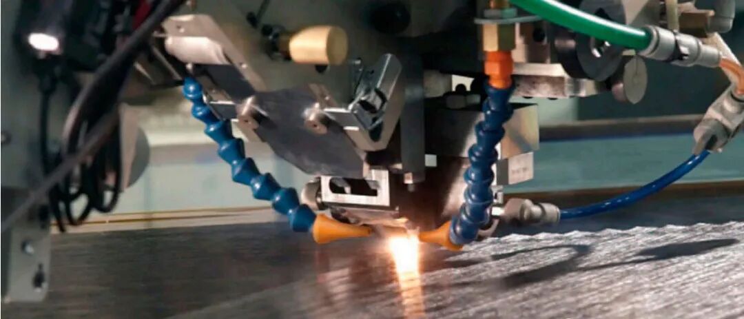

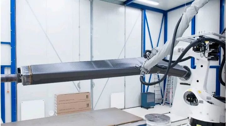

除完善的材料体系外,国外在热塑性复合材料的成型工艺方面也已发展了包括模压成型、热压罐成型、隔膜成型、冲压成型以及自动铺放成型(Automated Fiber Placement, AFP)等多种成型工艺技术。
其中,AFP 技术目前已成为热塑性复合材料低成本快速成型工艺技术的代表。由于热塑性复合材料的成型是一个先熔化再凝固的物理变化过程,采用 AFP 技术,实现了对预浸料加热融化、自动铺放、原位固化的同步工艺过程实施,从而极大地提高了成型效率、降低了能耗,降低了复合材料的制造成本,AFP 成型过程如图 4所示。
高性能热塑性复合材料在航空发动机短舱上的应用的图5
图4 自动铺放成型技术

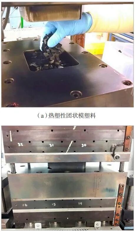

对于大尺寸制件,采用 AFP 技术避免了固化时由于使用热压罐对于制件尺寸的限制,以及模具热膨胀系数不匹配的问题。此外,利用单向带短切纤维模压成型也为复合材料工程应用提供了另一种低成本高性能的思路,特别用以替代现有铝合金结构方案时优势明显,如图 5 所示,为 TenCate 眼镜蛇复合材料结构团队(CobraComposite Structures,CCS)采用热塑性团状模塑料(Bulk Molding Compound)通过模压工艺成型制件过程。
高性能热塑性复合材料在航空发动机短舱上的应用的图6
图5 TenCate公司热塑性团状模塑料模压工艺成型过程

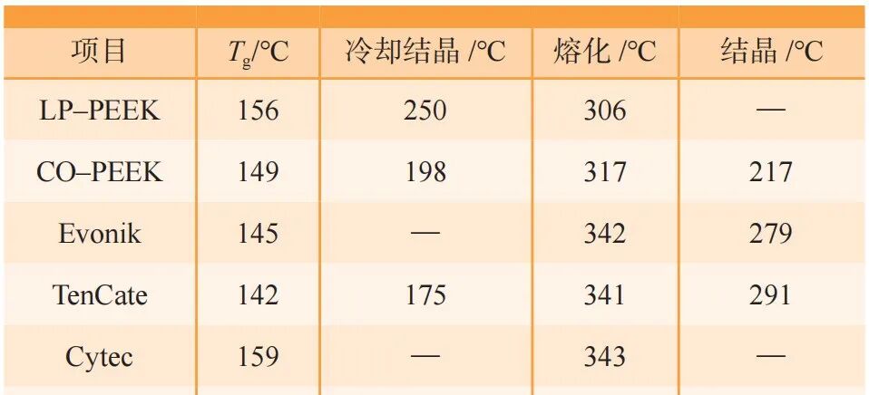

近来,东华大学先进低维材料中心热塑性复合材料科研团队(原吉林大学团队),在近 20 年的 PEEK、PAEK 树脂合成及改性工作基础上,开展了连续纤维增强 PEEK 预浸料及其复合材料的研究工作。其中,所研制的树脂基体(LP–PEEK 和 CO–PEEK)与国外热塑性复合材料用专用树脂基体相比,玻璃化转变温度提高约10℃,但完全熔融温度降低约 40℃,即可在较低成型温度下,获得性能更优的热塑性复合材料,如表 2 所示。
表2 热塑性预浸料用PEEK性能对比

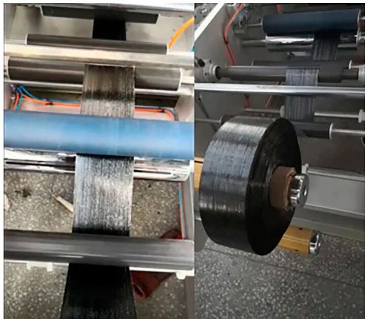

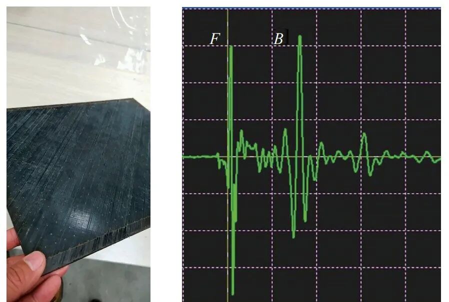

同时,采用东华大学先进低维材料中心热塑性复合材料科研团队(原吉林大学团队)自主研发的热熔预浸料设备,研制了连续碳纤维增强 PEEK 窄带预浸料(幅宽 100mm),如图 6 所示,并采用热压成型工艺制备了复合材料层合板,经超声波 A 扫描无损检测,结果显示层板内部质量完好,如图 7 所示。
高性能热塑性复合材料在航空发动机短舱上的应用的图8
图6 国内自主研发的热熔法连续碳纤维增强PEEK窄带预浸料
高性能热塑性复合材料在航空发动机短舱上的应用的图9
图7 国产预浸料模压工艺成型连续碳纤维增强PEEK复合材料层板

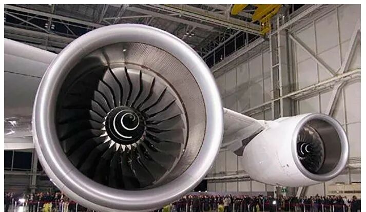

由于民机噪声指标已成为适航取证的强制性指标,为降低发动机噪声,在研究发动机降噪技术的同时,发动机短舱结构的降噪技术也在不断发展,消音衬垫技术是其中一种主要技术方案。该结构为具有消声功能性的复合材料蜂窝夹层结构,TenCate 公司开发的CF/PEI 热塑性复合材料层板,作为发动机短舱进气道降噪声衬蜂窝结构面板,已在空客 A380 飞机发动机上实现商业化应用,如图 9 所示。
高性能热塑性复合材料在航空发动机短舱上的应用的图11
图9 空客A380飞机发动机短舱降噪声衬热塑性复合材料蜂窝结构

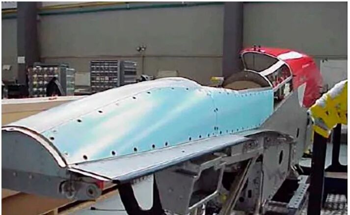

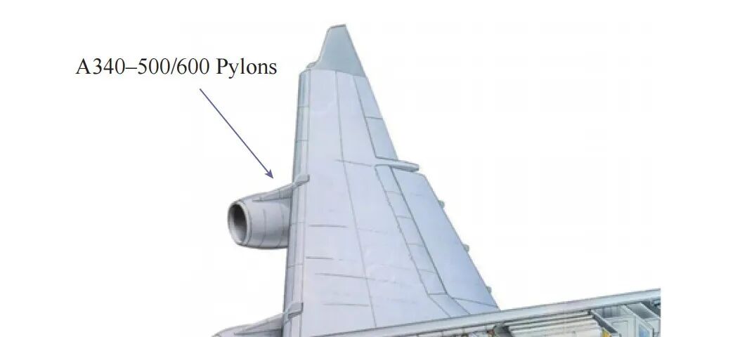

热塑性复合材料的另一个重点应用部位是发动机短舱吊挂,如图 10 所示。A340 飞机发动机短舱吊挂表面由 12 类、共 22 件蒙皮结构覆盖,均采用 CF/PPS 材料制造。结构长度 700~1400mm,宽度 200~400mm,厚度2.8mm,具有复杂双曲率外形,表面铺设有防雷击铜网表面,如图 11 所示。
高性能热塑性复合材料在航空发动机短舱上的应用的图12
图10 空客A340飞机发动机短舱吊架
高性能热塑性复合材料在航空发动机短舱上的应用的图13
图11 空客A340飞机发动机短舱吊架蒙皮

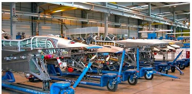

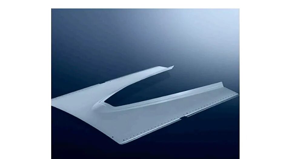

由法国 Daher 公司承制的空客 A380 飞机发动机短舱吊架蒙皮如图 12 所示。该结构是 A380 飞机发动机上 50 块短舱吊架蒙皮之一,采用 TenCate Cetex TC1100 CF/PPS 材料制造。该材料除具有优异的韧性和耐腐蚀性之外,还具有自熄阻燃性,可采用冲压工艺成型,从而极大提高了成型效率。图 13 为位于法国图卢兹的空客总装厂在对 A380 飞机发动机吊架进行总装前的最后测试。
高性能热塑性复合材料在航空发动机短舱上的应用的图14
图12 空客A380飞机发动机短舱吊架蒙皮
高性能热塑性复合材料在航空发动机短舱上的应用的图15
图13 空客A380飞机发动机短舱吊架总装前测试
