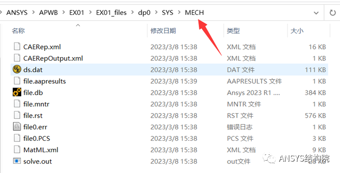

如果需要插入APDL解决问题,那么WB的文件组成学员必须要了解,其中最主要的就是要了解经典求解器所产生的求解文件位于哪个文件夹。这里面MESH 文件夹非常重要,常规文件路径如下所示:

WB的计算错误文件位于上述第二步说的MESH 文件下,名称为file.err,打开即可看到对应的内容。
当然,也可通过WB主界面的文件系统管理界面打开错误文件,如下所示:

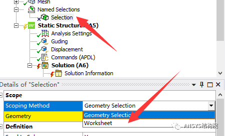

3)关于NS组的创建
考虑到后续模型可能变化,建议大家使用WorkSheet来定义NS组,不要使用几何选择的方式来定义,Worksheet可通过一系列的准则来创建NS,包括材料属性、坐标等,这样可避免模型更改时,需要不断手动去调整NS的范围。
启用Worksheet的方法如下:

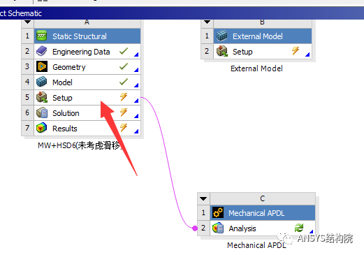

18、为了实时观测插入APDL命令运行的效果,学员可通过拖入一个APDL模块来进行查看,注意拖入的APDL模块,一定要讲过setup,这样插入的命令流才会有效果。
