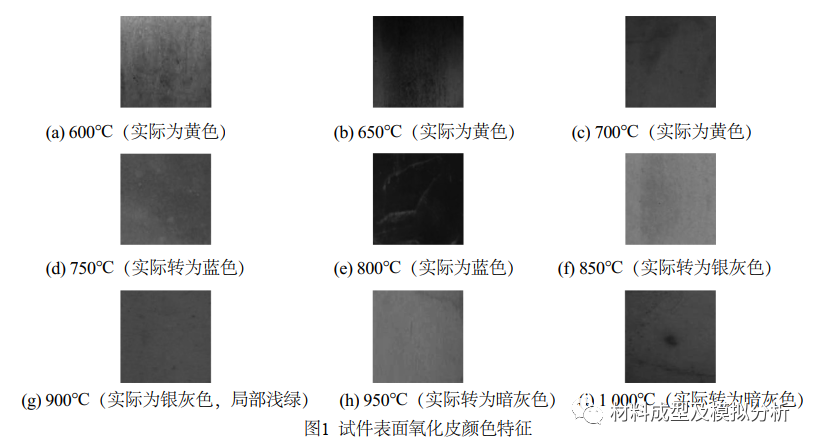

试件材料与合金涡轮盘源于同一批母材,主要化学成分如表1所示。取 9件试件,用砂纸精磨试件检测面,直至Ra≤0.6 μm。高温氧化试验试件保温温度分别为600℃、650℃、700℃、750℃、800℃、850℃、900℃、950℃、1000℃。高温空气炉预热到指定温度,将试件送入炉中,再次加热,使高温空气炉恢复到指定温度,保温120 min、空冷1 h,观察试件表面氧化状态。为了使试件氧化过程更加接近涡轮盘实际工作状态,在确保高温空气炉温度保持稳定的前提下,使炉膛内外空气可轻微流动。
2 氧化皮颜色特征观察
高温模拟试验后, 9件试件表面氧化皮颜色特征如图1所示。由试验得知, FGH97合金在600~1000℃下保温120 min、空冷1 h,表面氧化皮颜色变化可分为三个阶段。第一阶段为600~700℃,试件表面颜色以黄色为主。700~750℃为第一阶段与第二阶段的过渡阶段,试件表面颜色从暗黄色转变成浅蓝色。第二阶段为750~850℃,试件表面颜色以蓝色为主。850~900℃为第二阶段与第三阶段的过渡阶段,试件表面颜色从浅蓝色转变成银灰色(局部浅绿)。第三阶段为900~1 000℃,试件表面颜色以灰色为主,随着温度的提高,表面颜色从银灰色(局部浅绿)向暗灰色转变。

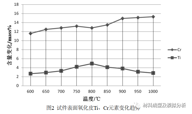

分别对9件试件表面氧化皮做能谱分析,含量变化结果如图2所示。结果表明,试件表面氧化皮中Cr、 Ti含量明显高于基体,其余元素含量相比基体略少或无明显变化。这说明合金表面的Cr和Ti与氧优先反应,在化学位梯度的作用下,合金基体中的Cr和Ti扩散到合金表面并在合金表面富集。

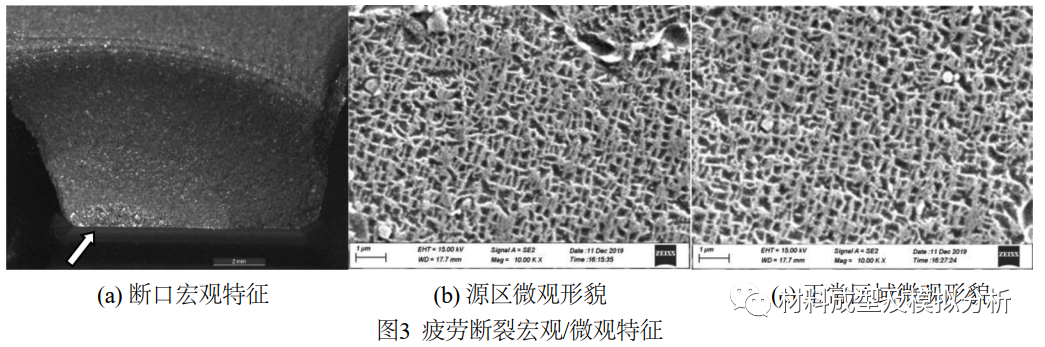

对FGH97合金涡轮盘进行低循环疲劳考核试验 , 结果如图3所示 。试车117 min 27s后 , 发生疲劳断裂。根据疲劳弧线及其收敛位置,该涡轮盘疲劳断裂源区如图3a箭头所示,源区所经历的温度即为涡轮盘疲劳失效过程中的最高温度。疲劳断口源区氧化皮为暗灰色,根据模拟试验得知,涡轮盘最高服役温度约为1000℃。截取涡轮盘源区与正常位置的试样磨制金 相试样,在扫描电镜下观察。源区组织与正常组织特征一致, γ'相呈块状,未见粘接长大、回熔及二次析出等过热过烧现象,如图3b、 3c所示。

当温度超过800℃时 , FGH97合金表面氧化皮中 Ti 元素含量逐渐减少 , Cr 元素含量持续增大,颜色从蓝色逐渐转变为银灰(局部浅绿),再向暗灰色转变。这是因为FGH97合金中, Ti元素含量较低 ( 1.8%/mass) , 远低于Cr元素含量( 9.2%/mass) 。在氧化阶段初期 , TiO 2形成的同时, Cr 2O 3(绿色)也迅速形成。
当温度超1000℃时,随着Ti离子的消耗, Cr离子的氧化逐渐占据主导地位, Cr2O3不断在合金表面增长,形成连续的氧化层。当温度超过1000℃时,合金中各元素变化规律愈加复杂,氧化皮颜色发黑。相关研究表明,当FGH97合 金 长 时 间 处 于1000℃以上高温环境时,合金中的各元素均会与氧发生复杂的反应,形成的氧化物有 Cr2O3、TiO2、 A12O 3、N i O 、NiCr2O4、 NiAl2O4、 NiCo2O4等。
通过氧化皮颜色对比 , 判断该涡轮盘疲劳断裂失效过程最高服役温度约为1000℃。在此温度以下,疲劳源区γ'相呈块状,未见粘接长大、回熔及二次析出等过热过烧现象,即未达到超温服役状态。
