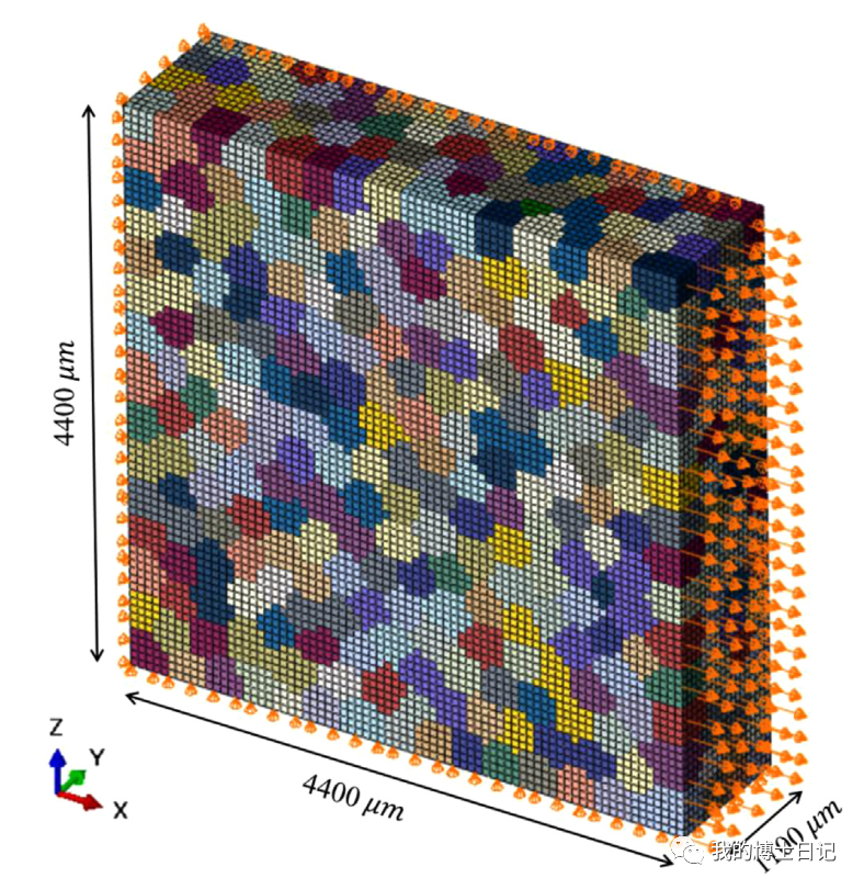

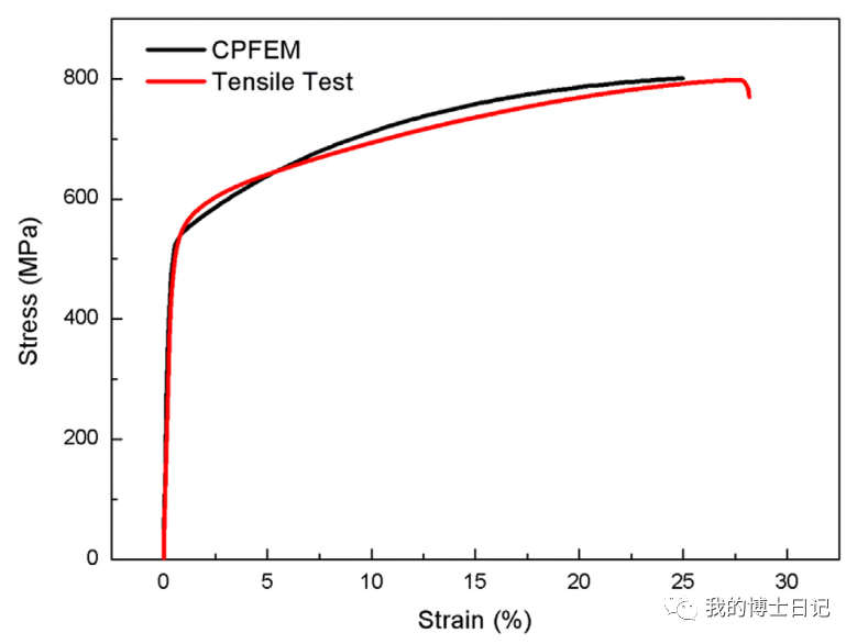

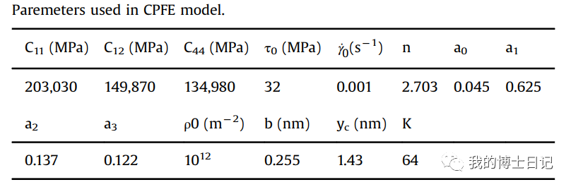

in718材料参数确定(代表性体积元方法)
晶体塑性每日文章推荐(八)的图4
晶体塑性每日文章推荐(八)的图5
晶体塑性每日文章推荐(八)的图6

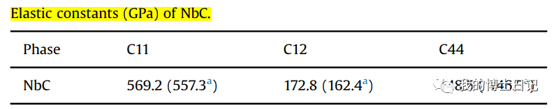

NbC力学性能确定基于第一性原理
确定其弹性参数为:
晶体塑性每日文章推荐(八)的图7

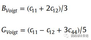

并基于Voigt-Reuss-Hill (VRH) 均匀化方案确定体积模量剪切模量以及杨氏模量,泊松比
Voigt 和 Reuss bounds
晶体塑性每日文章推荐(八)的图8

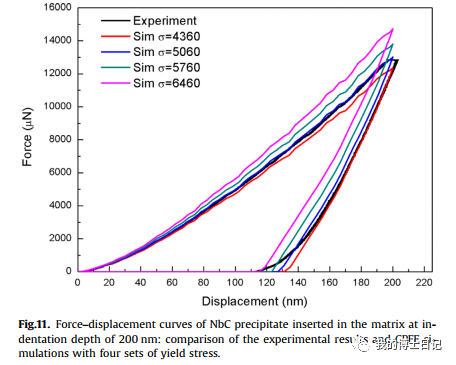

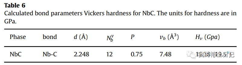

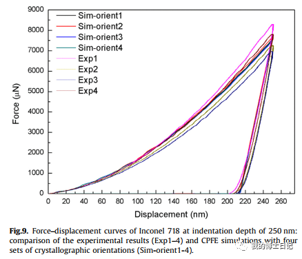

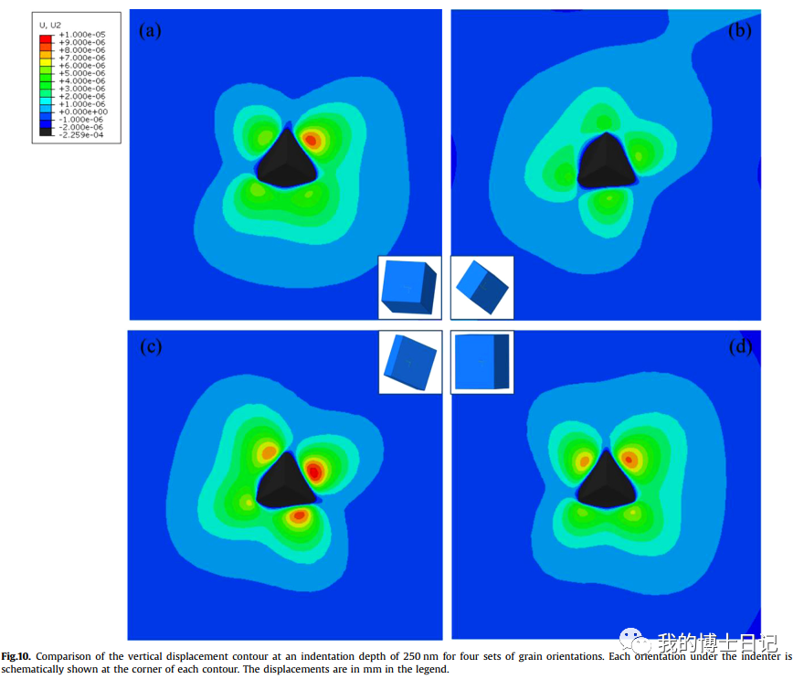

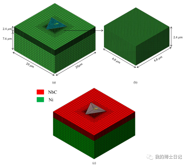

根据得到NbC的硬度以及硬度和屈服应力的关系,得到NbC的屈服强度,在后续分析时认为NbC为理想弹塑性材料,根据标定的本构参数分别模拟了基体和NbC对应的纳米压痕结果:
晶体塑性每日文章推荐(八)的图12
晶体塑性每日文章推荐(八)的图13
晶体塑性每日文章推荐(八)的图14
晶体塑性每日文章推荐(八)的图15
其研究结果表明
基于第一性原理计算得到的弹性性能与纳米压痕实验具有良好的一致性
晶体取向对荷载-位移曲线的影响有限,但对堆积形态的影响较大。峰值负荷只有1.2%的变化
