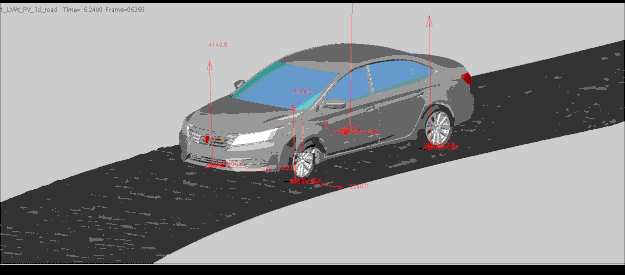

DIA系统主要是用来研究和解决低频条件下各种车身动态干涉现象。使用该系统可以详尽的模拟整车在不同路面工况下运动情况,并能可视化的看到开发人员关注的子系统或者零部件间的相对运动,同时可以通过优化诊断模块进行原因查找,为如何优化结构设计提供明确的方向。
在本项研究中,研究对象可以为零部件、子系统或整车系统,场景为多条路面,可在早期采用虚拟路谱作为输入(无需实车采集)。现以汽车行李箱盖系统为例作简单说明。

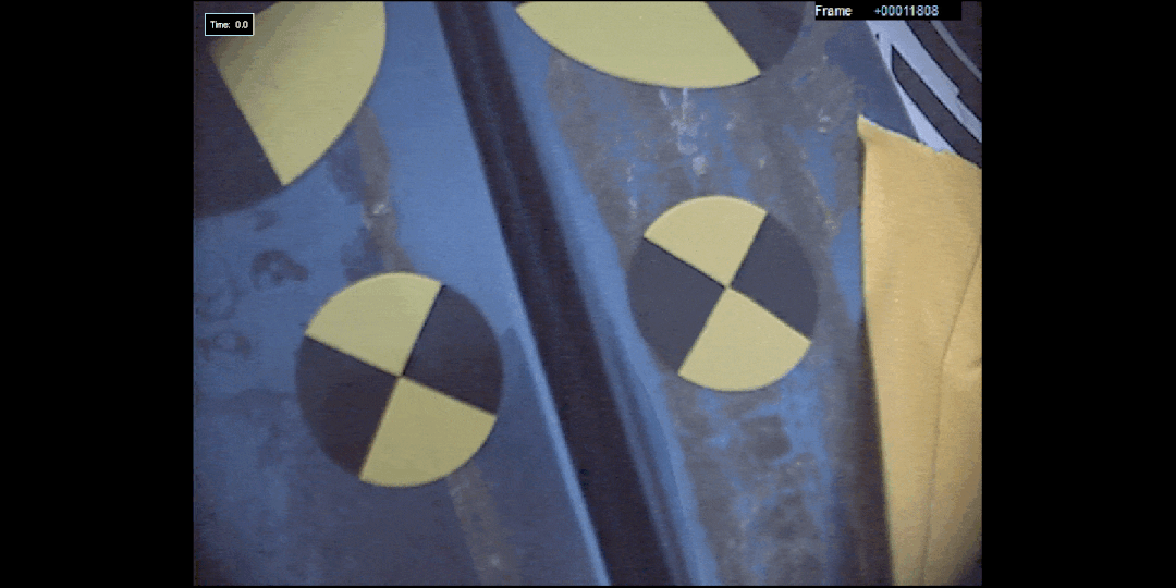

场景:在比利时路上行李箱盖系统和车身间出现磕碰掉漆和异响的现象。

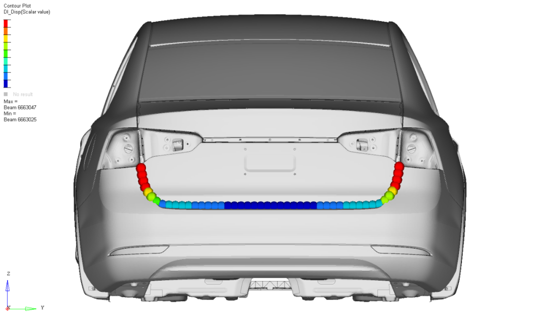

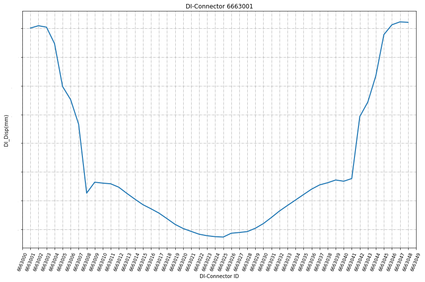

整车虚拟路面仿真

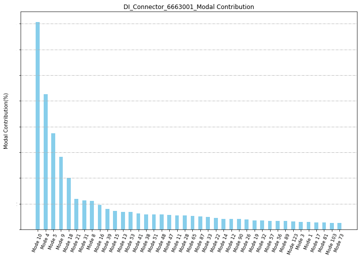

在本研究中,研究人员通过仿真优化行李箱盖本身的结构。我们力图降低在行驶过程中出现行李箱盖与车身磕碰的风险。在基础设计中,从仿真结果看,最大相对位移超出了标准公差,容易发生磕碰和异响。根据诊断优化模块的结果,通过改变结构设计,磕碰和异响的风险明显降低。所以,在设计早期开展类似的研究,对降低车身动态干涉现象的风险有很大帮助,能够避免后期更改带来的问题。
