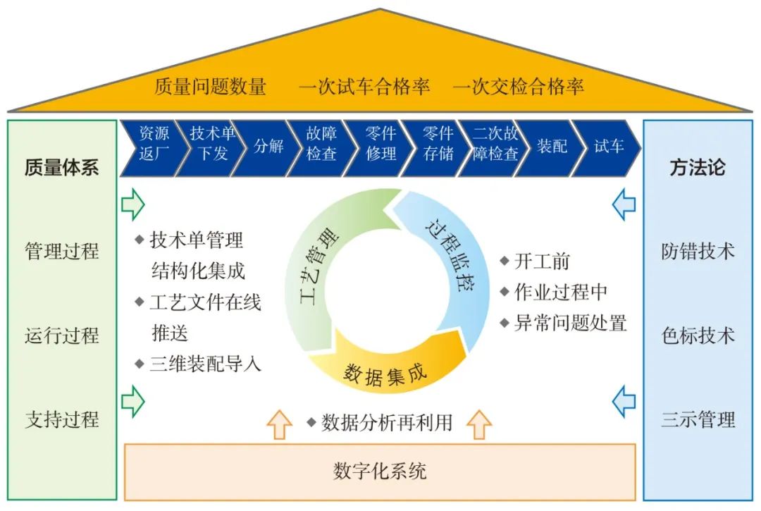

基于数字驱动的航空发动机生产质量管控模式是以发动机生产流程为主线,对照国军标、生产程序文件、作业性文件,对各生产环节质量管理要求进行梳理汇总,形成质量要素库,系统规划、合并各项业务需求,并从工艺管理、过程监控、数据利用3个业务域形成数字化环境下质量管理的实现路径,通过开发数字化制造执行系统(MES)对各项要素实现管控,建设过程中将防错应用、可视化应用、三示(指示、提示、警示)管理等工具方法融入生产过程的具体业务活动中,如图1所示,保障产品的优质交付。
基于数字驱动的航空发动机生产质量管控模式构建的图1
图1   航空发动机生产质量管控模式建设框架

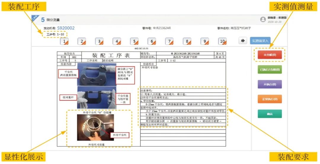

对发动机装配工艺流程进行重组处理,在工艺结构化的基础上,将临时工艺规程、装配质量控制卡等内容集成至数字化管控平台,并与单台生产计划相关联,在生产任务下发的同时,实现工艺文件打包推送,一线操作人员可在工位在线查看相关工艺要求、工艺步骤等相关信息,实现工艺过程有效管理,如图2所示。
基于数字驱动的航空发动机生产质量管控模式构建的图2
图2   操作工位工艺文件集成示意

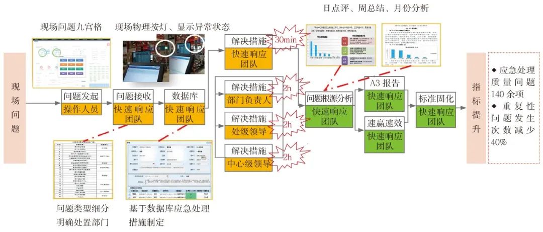

部署了按灯系统,当操作者遇到问题后,在工位按照问题分类触发按灯功能,可以帮助快速、高效地解决问题。结合中国航发运营管理体系(AEOS)工作推进,固化快速响应管理实施工作流程(见图3),形成每日总结回顾机制、月份统计分析机制,对过程中重复性质量问题进行全面复盘,推动过程问题的解决。
基于数字驱动的航空发动机生产质量管控模式构建的图3
图3   生产过程快速响应流程
