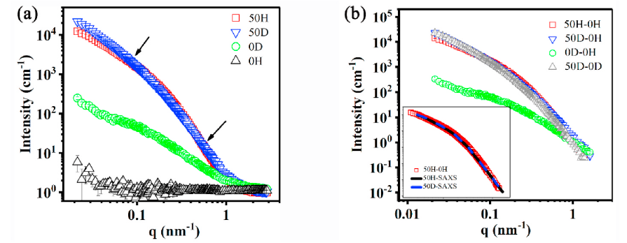

       图 1a 显示了硫化 SFSR 的一维 SANS 图。0H在整个q范围内显示出1.1 cm-1左右的恒定强度,这是典型的高 H含量材料的非相干散射[1]。0D的强度主要来自于D-PDMS和H-PMVS之间的对比度(ΔSLD)。由于二氧化硅和H基质之间存在明显的 "天然"中子对比,50H显示出很强的强度。有趣的是,与50H相比,50D的SANS曲线的q依赖性不同。如图1a中箭头所示,两条曲线在0.10 nm-1和0.61 nm-1左右有两个交叉点。我们使用的方法是扣除基体的背景,特别是非相干散射,并尝试从多组分复合材料中获得信息,如50D,它由H-PMVS、D-PDMS和分形材料组成,其中分形层包括其自身作为子单元。图1b为扣除0H和0D的比例(体积分数)背景后的SANS曲线。有趣的是,在低q值区域,50D-0D的曲线与50D-0H的曲线非常吻合。而在高q值区域,50D-0D与50H-0H的重合度更高,并且其强度衰减(斜率)比50D-0H更快。此外,50D和50H的SAXS图谱与50H-0H的SANS图谱重合,如图1b插图部分所示。这表明50H和50D的网络分布是相同的,而橡胶网络在空间上是不均匀的。此外,文章中还使用SEM技术对材料的结构进行了验证。
填料增强有机硅橡胶基体及界面的特性研究的图1
图1 (a) 一系列硫化硅橡胶的一维 SANS 图谱。(b) 50D和50H的SAXS图谱;扣除相应的0H 和 0D 比例背景后的一维曲线。开点和黑色实线分别代表实验数据和拟合结果。带数字的短黑线表示幂律。

       在此文章中,利用小角X射线散射(SAXS)、小角中子散射(SANS)、电镜等方法研究了填充硅橡胶材料,获取了有无氘代链的复合材料中多层级网络结构信息。有无氘代链的复合材料SAXS曲线完全一致,并与不含氘代链样的SANS曲线重合。证实了二者的填料网络分布是一致的,并证实了含氘代链样SANS曲线小q部分强度增强的确来源于包裹界面结合胶层的填料聚集体的贡献。实现了我们利用SANS更直观地观察应变场下界面结合胶的结构演化信息的设计目标。为进一步结合原位SANS、原位SAXS 等技术,建立本构模型、关联硅橡胶材料多层级结构演化与宏观性能响应、Mullins效应结构机理等研究和认识打下了坚实基础。
