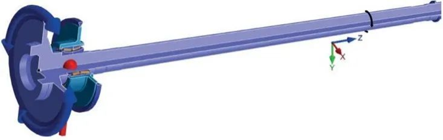

由于地形、运行环境和车辆载荷的多样性,轮毂轴承在运行过程中承受着非常复杂的载荷工况。如何维持轮毂轴承内部的良好工作机制,以更精确地预测轴承使用寿命变得更加重要。
为了解决这个难题,可以将轮毂轴承的工程分析拆分为以下几个关键步骤。

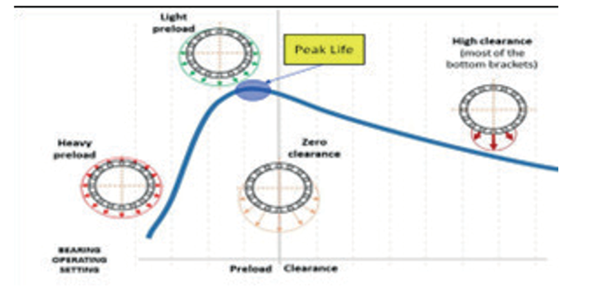

步骤1:轴承性能分析
• 在Romax Spin中建立系统模型,模拟系统运行条件
• 定义工况及载荷谱
• 综合考虑复杂的系统交互行为-轴变形、错位量等
以上步骤可确定轴承的性能范围,并有助于可视化一些参数变量。

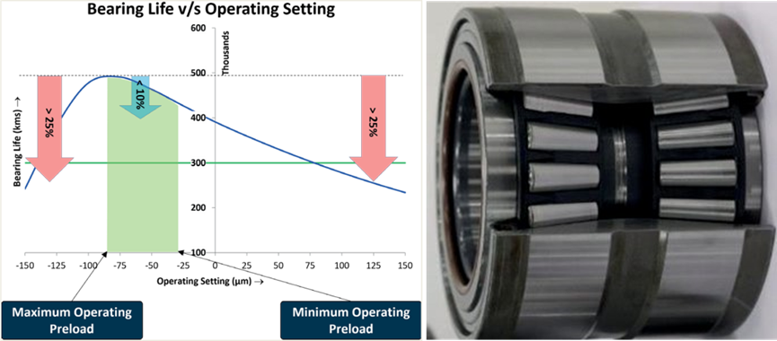

步骤2:确定最佳运行工况
在这一步中,将确定最佳的运行场景,以及各项性能的边界。

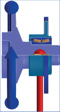

步骤3:确定控制参数
轮毂单元的独特之处在于其运行时部件之间保持着预紧载荷。安装配合产生的内部变形将会消耗一部分内部游隙,从而得到所需的预紧载荷,而不是通过调整轴承套圈之间的相对轴向位移来实现。
因此,在轮毂单元的设计中控制轴承内部游隙是关键的一步。

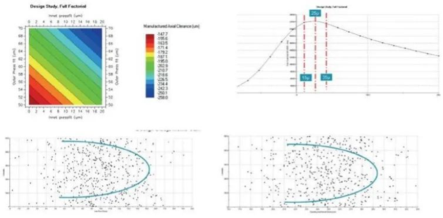

步骤4:控制参数的DOE分析
这是整个设计分析流程中最关键的一步。为了理解这些参数的统计学影响,我们对它们进行了批量化的参数研究,这可以考虑零件制造公差对轴承性能的影响。
Romax助力NBC研发更高效率的轮毂轴承的图6
这一步需要大量的迭代计算,以前通常是使用内部方法或其它软件。Romax Spin中的DOE参数优化工具极大地提升了迭代计算的精度和效率,它不仅可以大幅缩短分析的时间,同时也帮助工程师更加便捷地展示和分析数据,制定更加现实的工程决策。
——Anirudh Kaushik
全球汽车行业工程应用经理
通过大量的DOE计算结果,工程师可以分析并制定满足游隙要求所需要的各项制造偏差的极限范围。

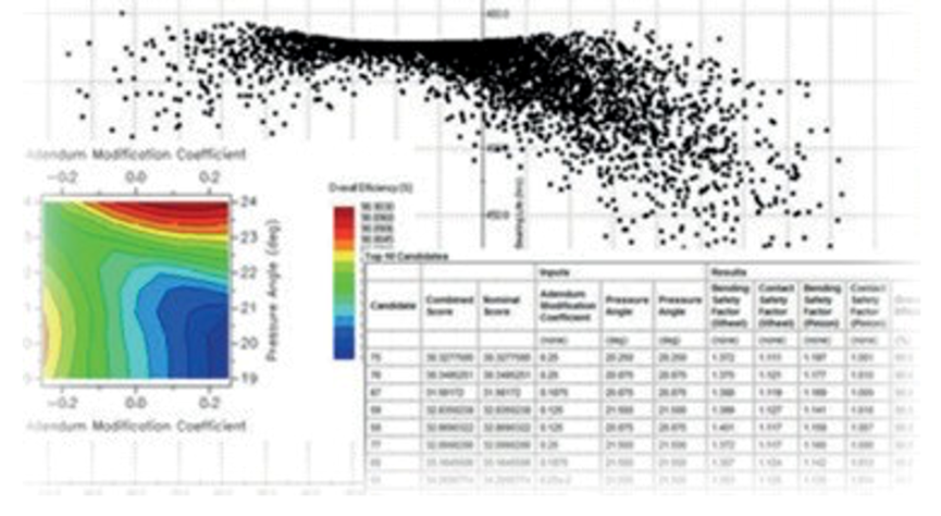

同样,优化这个设计参数是一个高度迭代的过程。使用Romax Spin及其DOE模块,工程师可以通过自动化功能研究轴承微观几何参数对于应力及接触行为的影响,从而方便确定“甜区”。如下图所示,多变量分析以及3D可视化工具帮助工程师在最终确定轴承参数时进行更完善的工程决策。

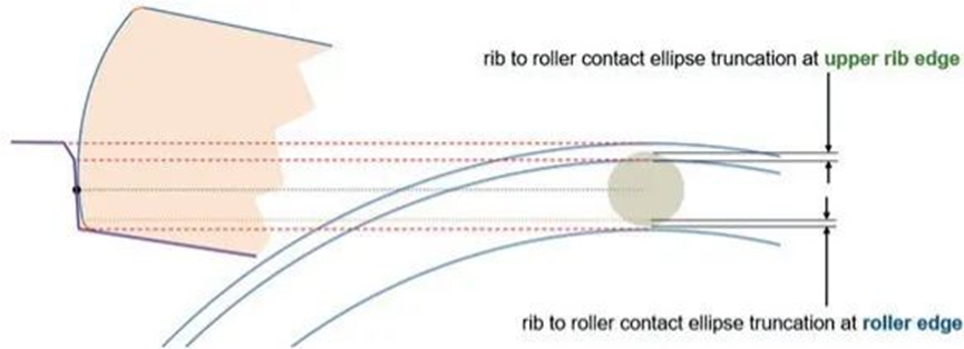

触高度是关键参数之一。不恰当的接触高度会导致接触椭圆截断,从而引起较高的接触应力,这会极大地降低轴承的承载能力。这种现象如下图所示:
