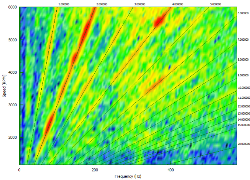

家电产品常常会涉及到一些旋转机械结构,如电机、压缩机、风扇、齿轮、滚刷、叶轮、摆叶等运动部件。 当这些旋转机械处于运动状态时,其本身或与之关联的结构会产生一定幅值的噪声信号,当转速上升或下降时,幅值也会相应的变化。一般从噪声信号的测试结果看,噪声信号明显处所对应的频率总是转速或转速的倍数,这种倍数的关系即是阶次。

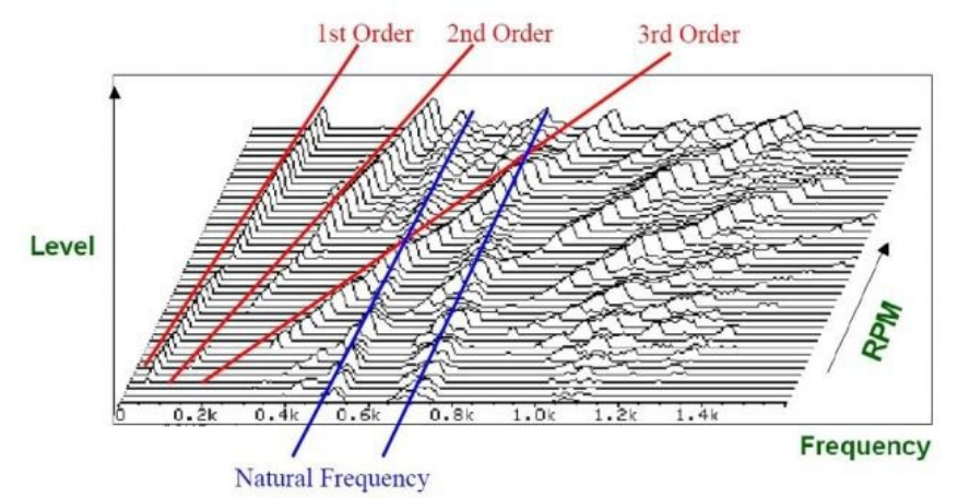

3.1 瀑布图 waterfall graph
旋转机械的转轴部件从启动、升速到额定转速的过程经历了全部转速的变化,因此在各个转动下的振动状态可用来对机器的临界转速、固有频率等参数进行辨识。启动和停止过程包含了丰富的信息,是常规状态下无法获得的,描述这种瞬态过程的一种方法是瀑布图法,是将不同转速下的频谱图按转速逐渐增加或是逐渐较小顺序排列得到的一组频谱,能够反应加速/减速过程中信号频率成分的变化,这种图形的结构类似瀑布,所以称为瀑布图”。

3.2 Colormap 彩图
Colormap是通过颜色深浅的变化,将两个变量以及其对应的函数同时显示的一种方法,在处理试验数据时经常用到,其原理是通过一个mx3的矩阵,将具体的颜色变为Colormap中对应的Index,即相应的数值通过矩阵转算,将指定的数值向量(矩阵)映射到相应的颜色,形成Colormap。
Colormap是NVH数据分析的重要途径,通过Colormap将噪声、振动数值与发动机转速、频率同时显示,可以清晰全面地反映当前的振动或噪声状态。

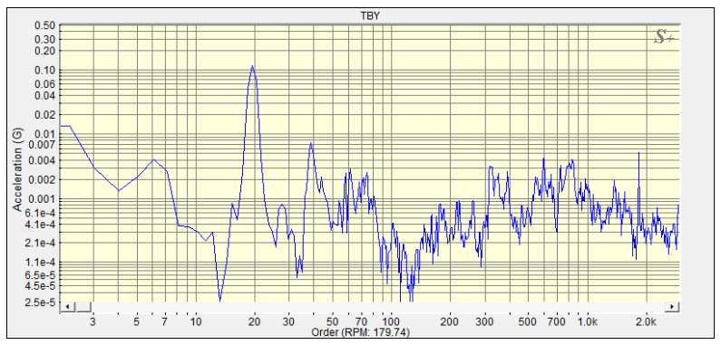

3.3 阶次切片
还有一种显示方式是阶次切片图,在以上两种图形显示方式中,如果要比较两个或多个阶次之间的相对大小,这是很不方便的,因而,此时需要把这些阶次作切片,将切出来的阶次放在同一个二维图中进行比较,则方便得多,这就是所谓的阶次切片图,如下图所示。另外,阶次切片计算需要考虑一定的带宽,实际上是因为能量发生了泄漏,导致频谱拖尾到这些谱线上了,转速变化速率越快,频谱拖尾现象越严重。因此,转速的变化速率对阶次切片带宽是有影响的,转速变化速率越大,阶次切片所对应的阶次宽度越宽。

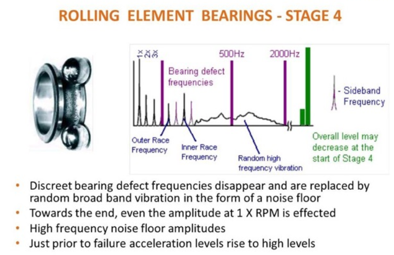

4.2 轴承问题诊断
家电产品阶次分析知识和应用的图5
