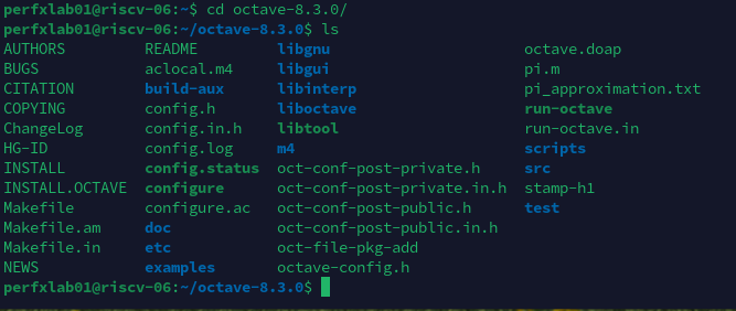

进入Octave源码文件夹
cd octave-8.3.0/
RISC-V公测平台发布 · 在SG2042上配置Jupiter+Octave科学计算环境的图2
配置:
./configure
编译:
make -j64(线程数根据实际情况来设置)
安装:
sudo make install
运行octave shell,如果出现版本号及提示,就说明安装成功!

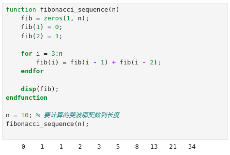

其实Octave不仅可以画图,甚至还可以算斐波那契数列。
RISC-V公测平台发布 · 在SG2042上配置Jupiter+Octave科学计算环境的图7
