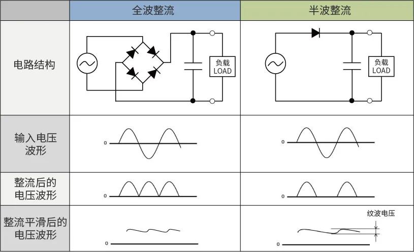

因此可以说,与不利用输入负电压成分的半波整流相比,全波整流是更具高效率的整流方法。
此外,平滑后的纹波电压根据电容器容量和负载(LOAD)而变化。
全波整流和半波整流在相同的电容器容量和负载条件下,全波整流的纹波电压更小。纹波电压越小,稳定性越高、性能越优。

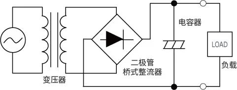

变压器方法首先需要通过变压器将交流电压降压到适当的交流电压(例如,从AC100V降至AC10V等)。这属于AC/AC转换,降压值由变压器的绕组比设定。

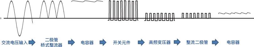

接下来,通过二极管桥式整流器对经过变压器降压的交流电压进行全波整流,转换为脉冲电压。
最后,经电容器平滑并输出纹波小的直流电压,这是最传统的AC/DC转换方法。

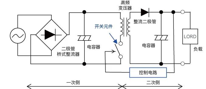

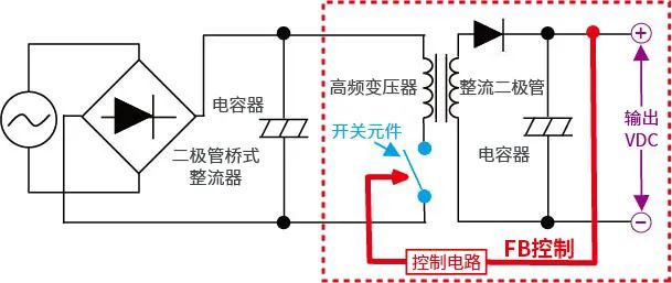

变压器方式是首先通过变压器进行AC/AC降压,而开关方式是直接用二极管桥式整流器对交流电压进行整流。由于普通家庭的用电电压为AC100V或AC200V,所以二极管桥式整流器必须具有可承受高电压的规格。
接下来,用电容器平滑直流电压(脉冲电压)。电容器同样需要耐高压的电容器。
然后,通过开关元件的ON/OFF对直流电压进行斩波(切割),并经过高频变压器降压后传送到二次侧。此时,斩波波形变为方波。
与家用频率(50/60Hz)相比,开关元件使用的频率更高(例如,100kHz)。由于高频工作,所以可以实现变压器的小型化、轻便化。
开关方式是利用控制电路控制开关元件,获得稳定的预期的直流输出(例如,DC12V)的方式。
与变压器方式相比,开关方式由开关元件和控制电路组成,电路结构较复杂,但由于基于高频控制可以使用小型变压器,所以有助于设备小型化,这是它的一个很大的优点。
FB控制电路检测实际输出的该电压值是否达到规定的目标电压值。
这样,反馈控制电路常时对实际输出电压值进行确认,并根据该值调整开关元件的ON/OFF时间,确保目标输出电压值的稳定。

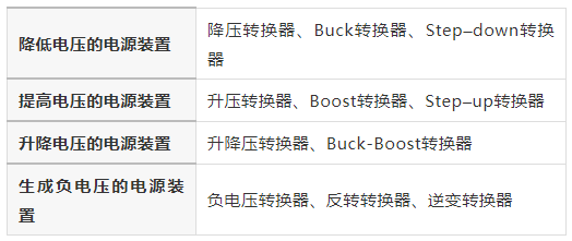

生成电压低于初始电压的转换器被称为"降压转换器";生成电压高于初始电压的转换器被称为"升压转换器"。
它常被称为线性稳压器或开关稳压器等,以转换方式的名称命名。

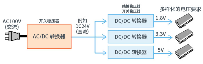

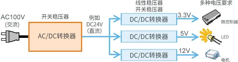

这是因为大部分半导体部件只能在DC下工作。
整机电路板上搭载的IC等具有各自固有的工作电压范围,电压精度要求也不同。
通过电压不稳的电源等供电会导致误动作或特性劣化等异常。
因此,需使用"DC/DC转换器"转换为所需的电压并实现稳定化。

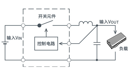

作为其各自的输出形式,线性稳压器仅可降压输出比输入电压低的电压。
开关稳压器则具有自由度,输出形式包括以下4种:
・降压输出比输入电压低的电压
・升压输出比输入电压高的电压
・升降压输出恒定电压,与输入电压的高低无关
・从正电压反转输出负电压
而且,开关稳压器的整流方式有同步整流和非同步整流(二极管整流)。
