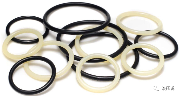

O型圈是圆形橡胶圈,是液压、气动系统中应用最广泛的密封件。O形圈可以有圆形、方形、X 形、Y 形横截面,不同的形状具有不同的性能和适用性。

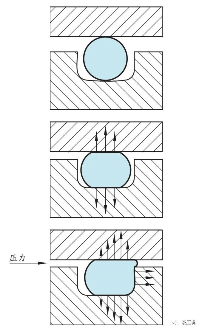

O形密封圈是一种双向密封元件。安装时,O形密封圈在径向或轴向的初始压缩量,决定了O形密封圈的初始密封能力。系统压力作用于O形密封圈所产生的力,就是其总的密封力;该密封力随着系统压力的升高而增大。
在压力作用下,O形圈的形状和具有高表面张力的液体相仿。压力朝各个方向等值传递。

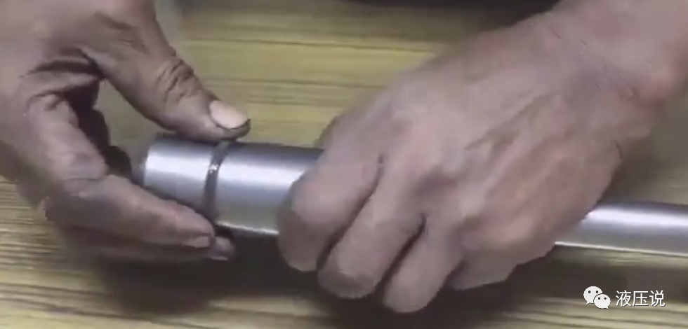

不可使用尖锐工具;
保证O型圈不扭曲,使用辅助工具保证正确定位;
禁止过量拉伸O型圈;
对于用密封条粘接的O型圈,不得在连接处拉伸;
O型圈一般不可重复使用;
O型圈装入沟槽中时,注意不要将O型圈发生扭曲。
3.安装过螺纹、花键时
当O型圈拉伸后,要通过螺纹、花键、键槽等时,必须使用安装心轴。该心轴可以用较软的金属或塑料制成,不得有毛刺和锐边。
