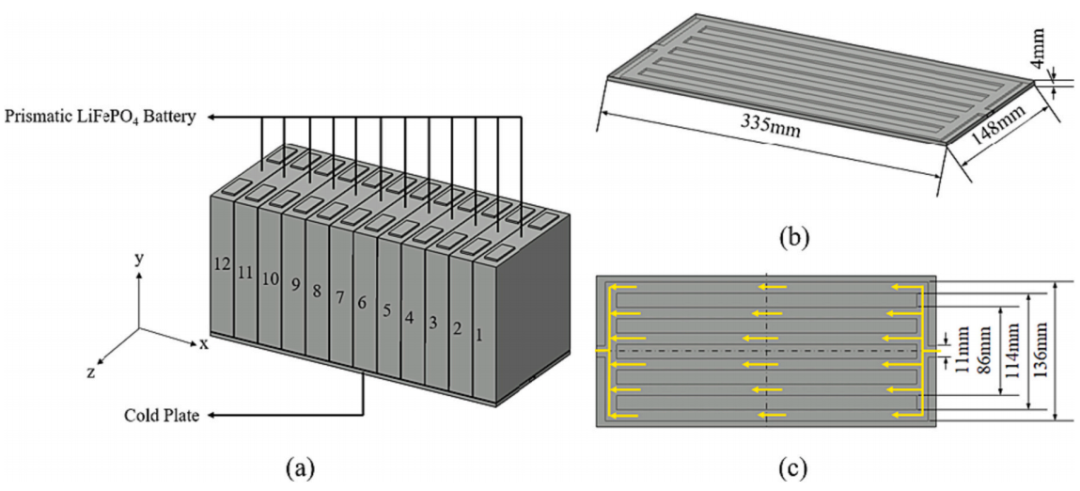

液冷电池热管理系统在不同冷却情况下的性能分析的图3
图1 带冷板的电池几何模型

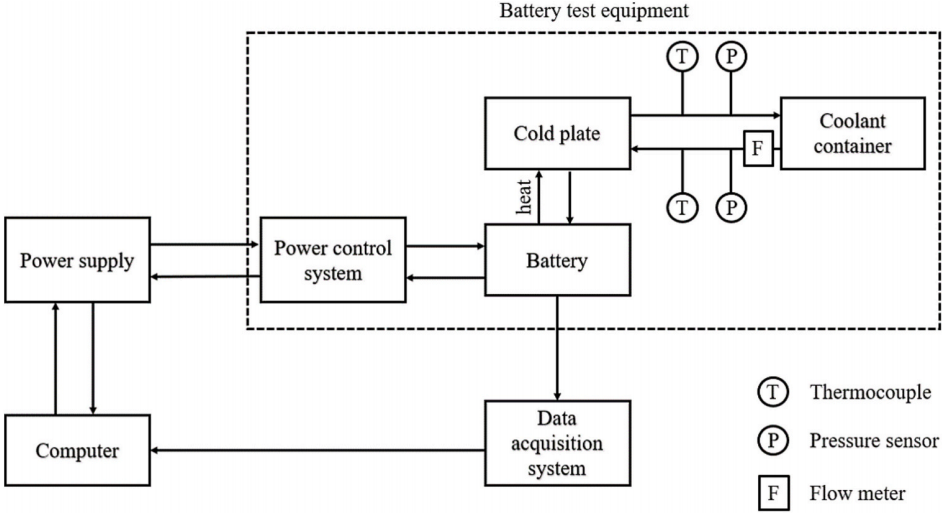

液冷电池热管理系统在不同冷却情况下的性能分析的图4
图2 实验平台的原理图

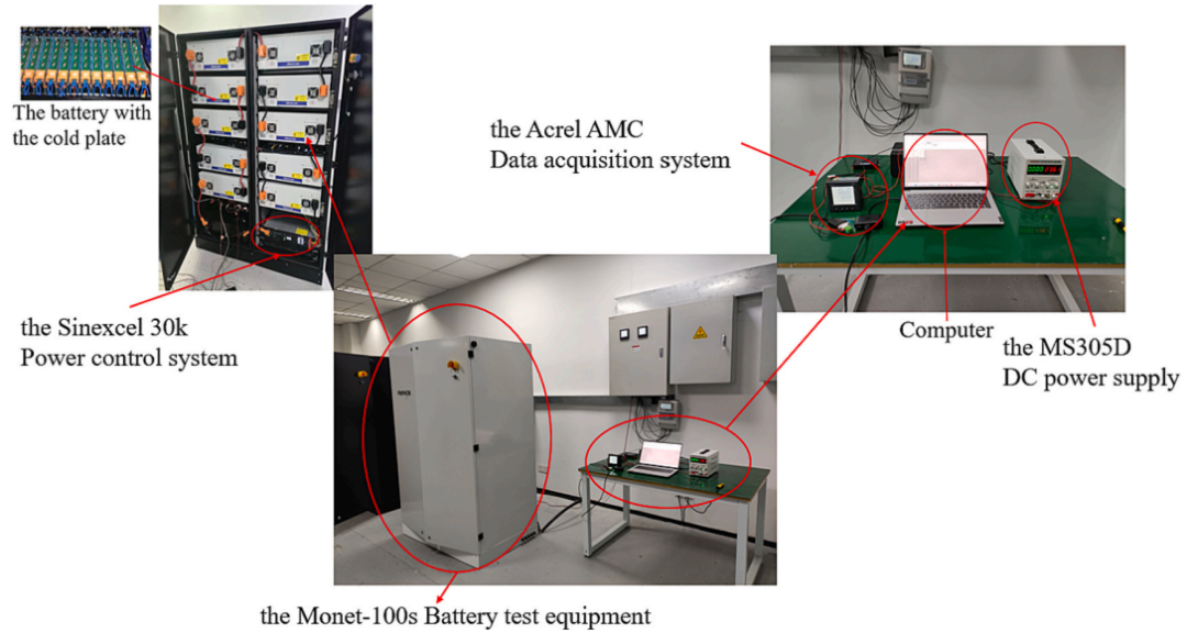

液冷电池热管理系统在不同冷却情况下的性能分析的图5
图3 实验原理

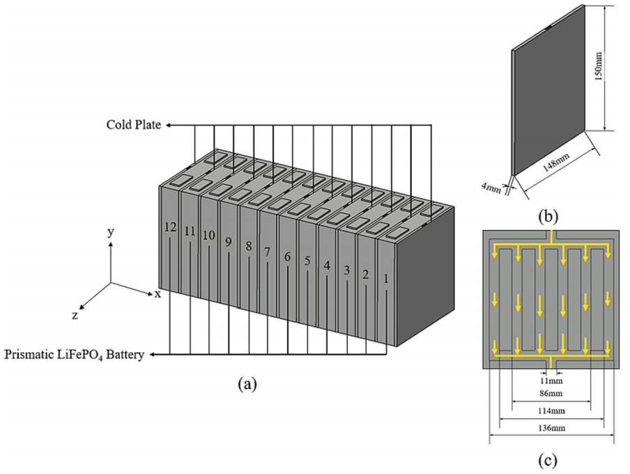

液冷电池热管理系统在不同冷却情况下的性能分析的图6
图4 当冷却面为面A时,带有冷板的电池

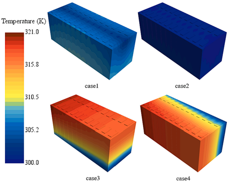

液冷电池热管理系统在不同冷却情况下的性能分析的图7
图5 温度标量场景
