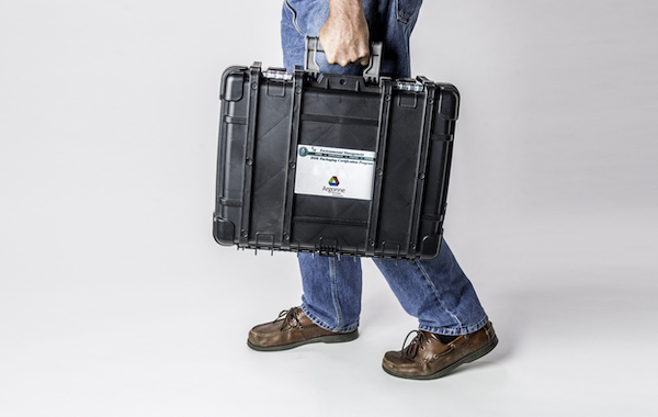

CommBox能够通过ARG-US RFID标签对包裹进行基于物品的监控和跟踪,该标签具有多个传感器、一个读取器(询问器)、一个可充电锂离子电池和蜂窝/卫星通信设备,所有这些都在一个Pelican机箱中,使安装和使用变得简单。
商业托运人可以在运输拖车内放置CommBox,以监控装有RFID标签的包裹。
运输过程中也可以进行监控,因为CommBox内的RFID读取器可以与包裹上的RFID标签通信,并通过蜂窝和卫星调制解调器中继数据。
CommBox可以在不同的车辆和货物上重复使用。它与美国能源部经过验证的TRANSCOM跟踪和通信系统兼容。
因此,与传统的跟踪技术相比,CommBox简单且成本更低。
