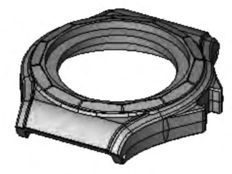

图1为结合CAD技术系统所设计出的手表壳体塑件模型,其尺寸为39mm×33.9mm×7.6mm。由于在进行手表塑件模型设计过程中,其自身尺寸并不大,为保证生产效率的提升,往往所采用的使用一出四分中布局,防止因为稳产过大等问题导致模具出现变形、飞边等情况。除此之外,在模型的两侧设置了两个装配表链的装配旋孔,因此,在设计时应充分思考侧向抽芯机构,以及思考模具的整体布局设计。
射出模具数字化设计与智能制造技术分析的图3
图1:结合CAD技术系统所设计出的手表壳体塑件模型

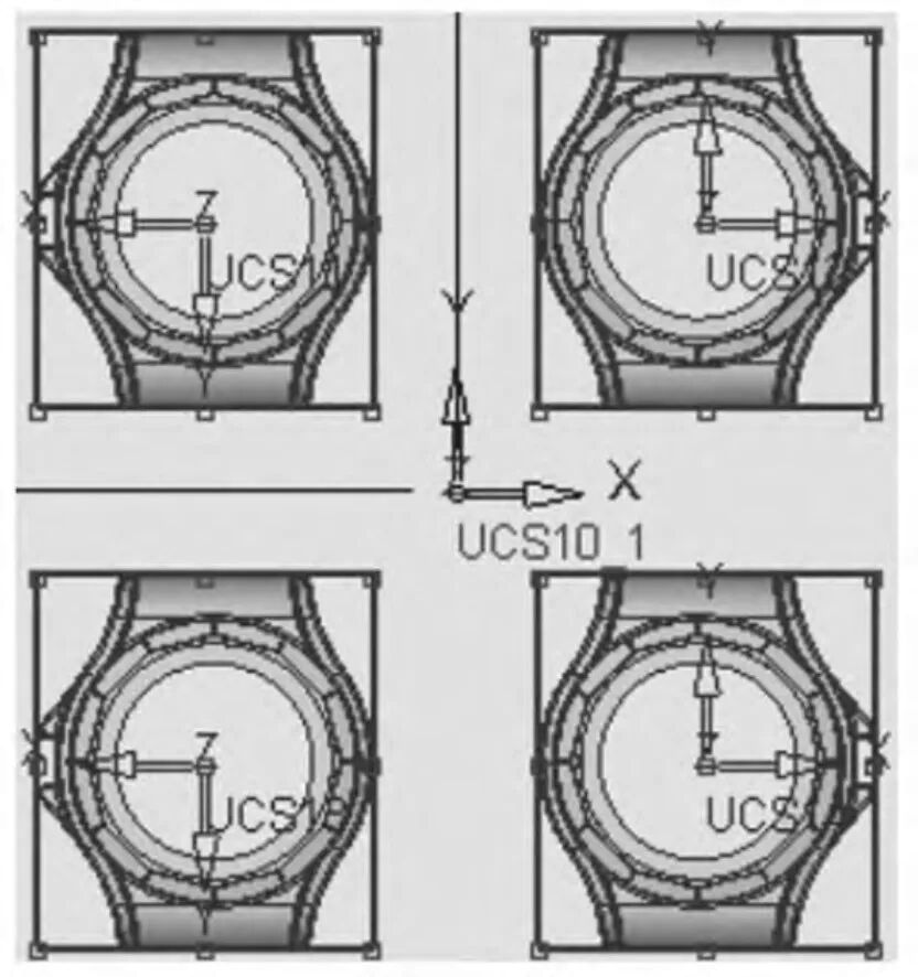

在模具整体情况分析过后,可以结合CAD技术将塑件放置在坐标轴中,创建包容框来确定模具的整体大小,并在后续的操作过程中用其来切割分模面的轮廓,并依照线架来修改模具的排位。在模具排位修改过程中,不光要充分思考型腔的整体强度,还应该考虑到封胶的问题。若是型腔之间的距离过于小,那么将会造成飞边;若是太大,那么将会使得模具的整体结构过大而浪费钢材。因此,当型腔深度小于等于30mm时,那么型腔间的距离通常取15~20mm,在本文设计中,型腔的取值为17mm,如图2。
射出模具数字化设计与智能制造技术分析的图4
图2:型腔布局示意图

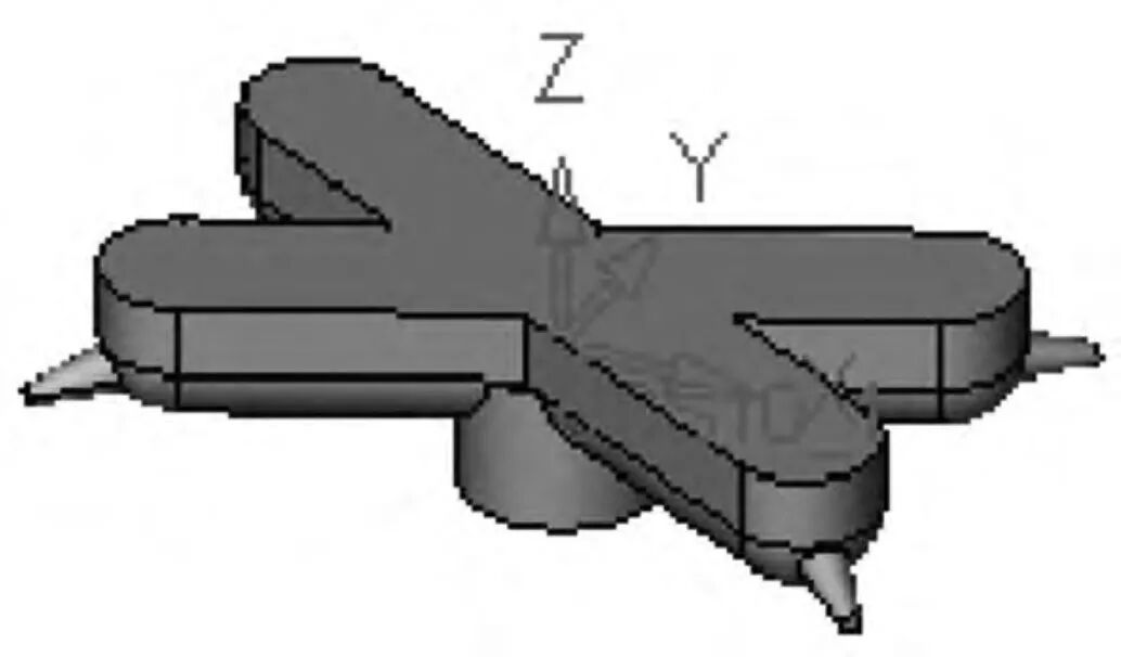

  • 分模设计
在手表成型零件设计过程中,分模面的设计通常与塑件的尺寸、质量、飞边大小、脱模以及成本等方面息息相关。结合当前塑件的实际结构,为能方便加工成型另加并简化模具的整体结构,可以利用对称面为分型面,在脱模后塑件将被留存于动模中,结合系统中的断开功能将模型分割为四个独立的分模面。在创建外分模面前,应单独创建一个分模面的零件,将外部分模面放置在新创建的零件中,如此才能够将四个独自的分模面加以合并、裁剪等操作。结合系统中的创建功能,创建出一个名为「分模面零件」的文件,并将其放在装配坐标系中。通过组合曲线的方式将型芯上的分断面轮廓加以组合。在本射出手表壳体模具中往往分模面的创建是复杂的,应进行分阶段处理,最终结果如文章首图。

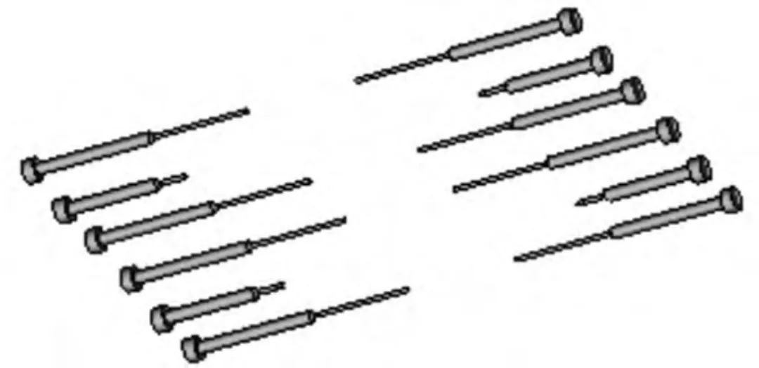

在本模具中,每个零件都有3个侧抽芯,而每侧便有两个零件,那么,一侧便有6 个侧抽芯。因为侧抽芯作为手表时间调节的重要工作,其零件小、尺寸相同,往往可以通过一个滑块机构来实现设计。在滑块类型选择过程中,应选择与之相合适的滑块,确保能够符合侧抽芯机构的整体装配要求。其中主要包括滑块的尺寸不得阻碍回位销的安置,斜导柱的长度应与侧滑的长短相吻合,尤其抽芯距,应为孔深并加上2mm的距离。因为侧抽芯的尺寸特别小,还容易出现变形的问题,因此,应利用阶梯结构的方式来提高侧抽芯的整体强度,并且要充分保证侧抽芯的推出插入动作足够均匀可靠,可以进行单个侧抽芯的设计创建,随即用镜像法进行复制便得到想要数量且大小一致的侧抽芯,如图3。
射出模具数字化设计与智能制造技术分析的图5
图3:侧抽芯

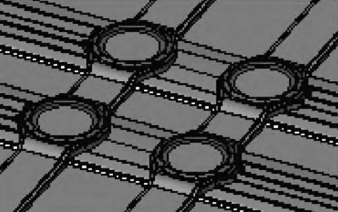

因为,在此案例中,手表的壳体所采的对称面为分模面,型腔的排气工作往往能够在分模面的作用下加以实现。手表壳体外表面的质量是较高的,所以,在树精外表面并不适合直接进行浇口的设计。在本模具中,主要所使用的方式为潜伏式浇口进料方式,与此同时,应将浇口位置设置于壳体表链安装位置的顶点位置上,此浇注方案具备成型能力好、浇口易去除等优点。在流道位置,主要所采用的是半圆截面流道、X形布局,这种布局方式能够最大程度上弥补部分工艺上的缺陷与不足之处,如流道过长、流动阻力过大、注射温度和压力降低较大等。
由上述可知,应先进行定板系统的激活工作,在设计工具中选择增加模具组件,并依照标准件库中的数据进行筛选,筛选出规格为“Z51/18×76/3.5/40”的浇口套加以设计,并使其被拖拽到模板中,通过分模面的功能将其裁剪成所需要的装配尺寸。
除此之外,选择设计工具中的浇筑系统,在型芯中进行分流道中心线的草稿绘制,此中心线应穿过坐标系“X、Y”轴的中心原点。随即从此系统中进行半圆流道截面的选择工作,将该流道设置为6mm,并逐渐完成浇口、冷料穴的设计(如图4)。
射出模具数字化设计与智能制造技术分析的图6
图4:浇注系统
