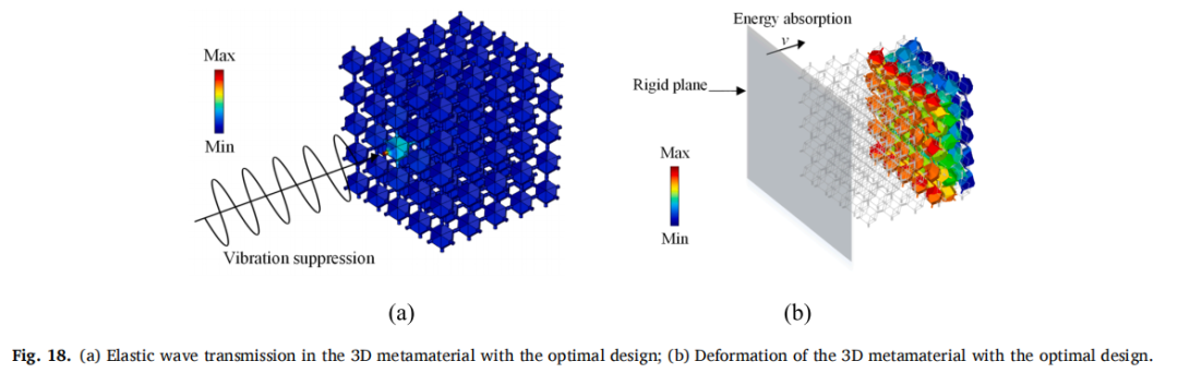

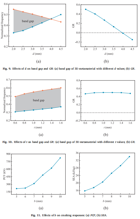

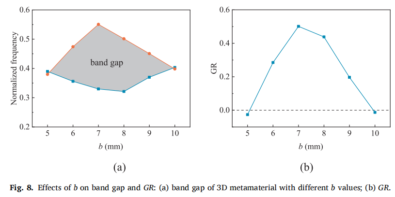

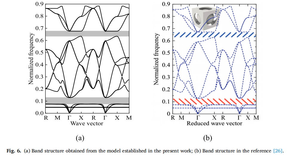

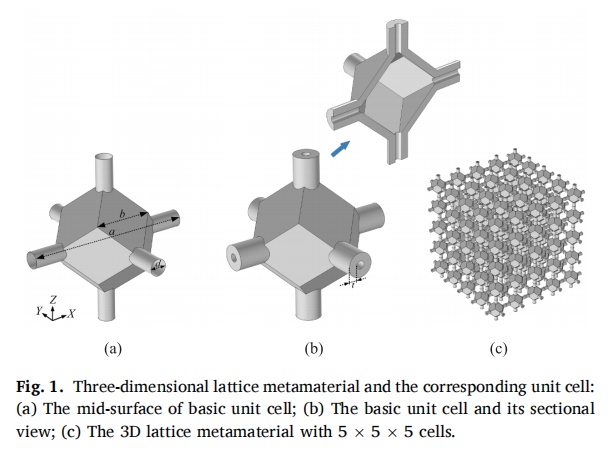

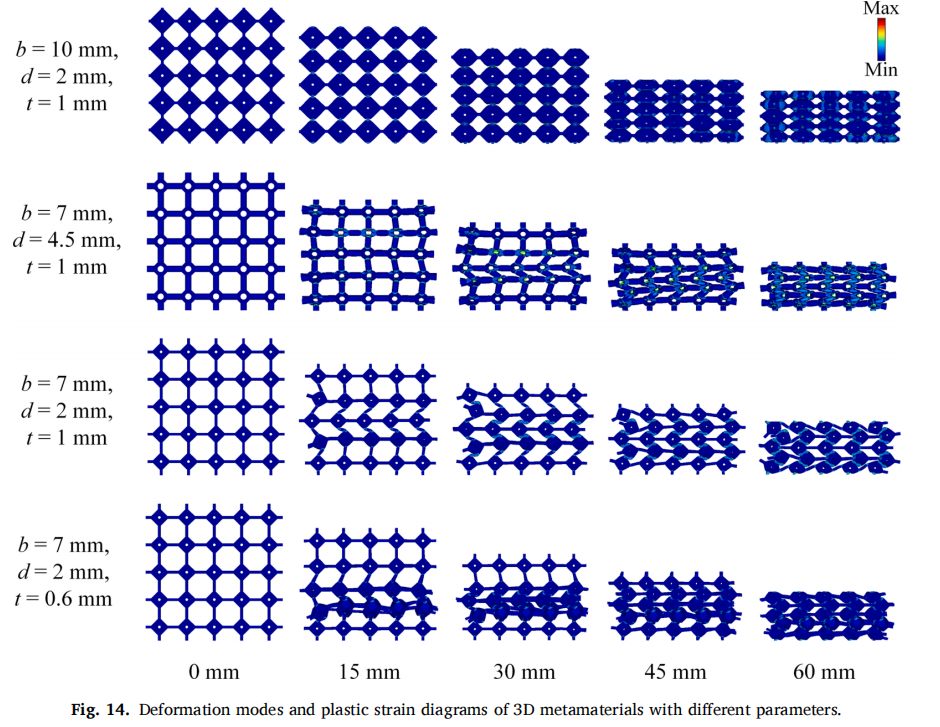

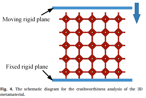

本文研究了一种新型三维(三维)晶格超材料的隔振性能和耐撞性,该材料的单元由一个空心菱形十二面体和六个圆柱管组成。由于超材料中存在带隙,可以抑制三维超材料中弹性波的传输。同时,当发生碰撞时,三维超材料可以通过塑性变形来吸收破碎能量。研究了结构参数对新型三维超材料的带隙特征和碰撞行为的影响。结果表明,结构参数在确定带隙特征和碰撞行为方面起着至关重要的作用。因此,通过合理地调整结构参数,可以获得所需的隔振性能和耐撞性。最后,从隔振性能和耐撞性等综合方面进行了多目标优化,得到了新型三维超材料的优化设计。本工作为开发具有隔振性能和耐撞性的多功能超材料提供了新的可能性。
