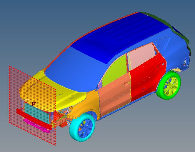

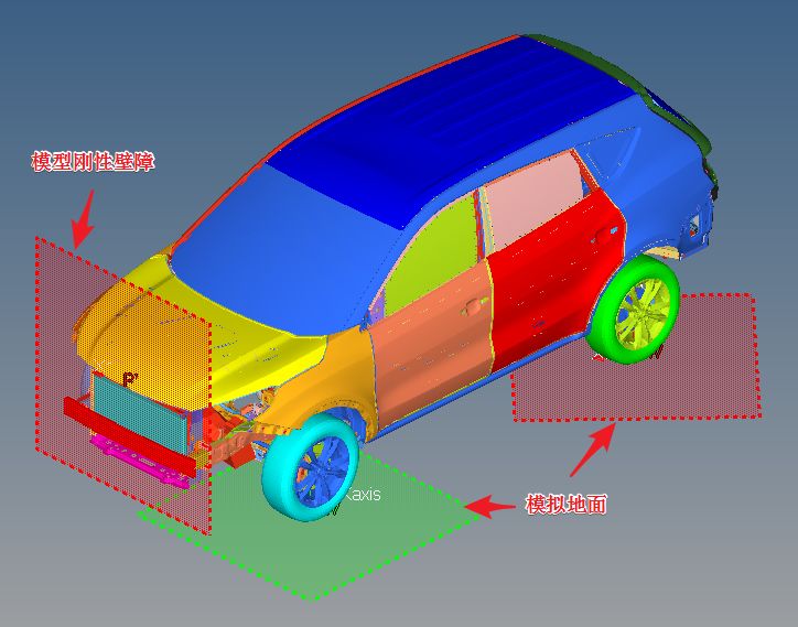

刚性墙
车辆和正前方的刚性壁障发生碰撞,一般通过刚性墙来模拟。关键字:RIGIDWALL_PLANAR。刚性墙可以视为一种特殊的接触,但是只有从接触面,没有主接触面(主接触面是刚性墙)。从接触面选择“all”,表示选择所有节点。刚性墙的摩擦系数一般是0.1.
除此之外,车辆还需要和地面接触(否则会因为自重而自由落体),同样通过刚性墙模拟地面。从接触面选择车轮即可。

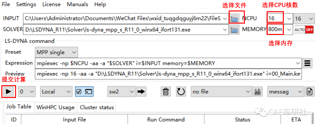

2.计算
前处理完成后,接下来是计算。提交计算很简单,一般使用LS-dyna求解器。我常用的计算参数是CUP调用36个核(可根据电脑配置来调整),内存调用800M,正碰一般需要计算十多个小时。

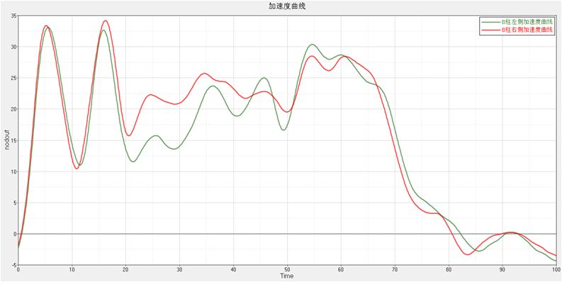

加速度曲线
加速度曲线决定了乘员的受伤情况。在整车碰撞的分析中,是不考虑乘员的;但是在约束系统的分析中,需要在整车中加入假人模型,模拟乘员的受伤情况,伤害值决定了车辆的评分。
CAE整车碰撞分析流程的图6

所以,模拟分成了整车碰撞和约束系统两部分(这里暂不讨论行人保护)。首先进行整车碰撞,如果分析结果达到一定的标准,比如加速度峰值小于40g,再进行约束系统的分析。
除此之外,加速度曲线还可以和碰撞动画结合起来,通过对比来分析碰撞过程。比如,加速度曲线出现了一个小波峰,说明在这个时刻,车辆受力达到了一个峰值(F=m*a)。通过观察动画,可以知道出现峰值的原因。
