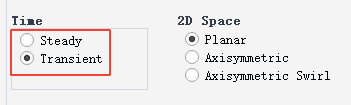

1. 打开Fluent,导入想要设置的case,这里在文章末尾给大家提供了我所使用的case。由于使用到了时间t,因此必须是瞬态

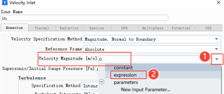

双击in边界,在Velocity Magnitude后的下拉列表后面选择expression
Fluent表达式基础实例的图5

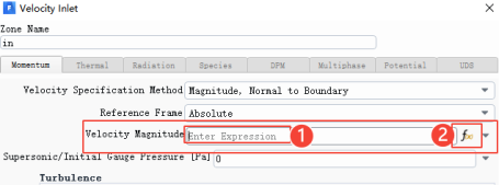

选择expression后,可以直接在Enter Expression输入公式。也可以点击后面的f(x),弹出expression窗口输入公式
Fluent表达式基础实例的图6

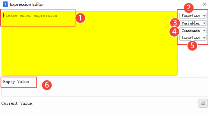

3. Expression窗口
Fluent表达式基础实例的图7
简单介绍一下,后面会有文章详细介绍:
①输入公式的文本框
Functions自带的各种函数,包含条件函数Conditional如if、数学公式Mathematical比如绝对值函数、最大最小值函数等。其中的Reduction函数比较难理解,也比较重要。
Fluent表达式基础实例的图8
③Variables Fluent中所能输出的物理量,包含压力、温度、速度等
Fluent表达式基础实例的图9
④Constants自带的常数,比如PI,气体常数R,自然对数e等
Fluent表达式基础实例的图10
Location 模型中的各种区域,包含边界区域和计算域
Fluent表达式基础实例的图11

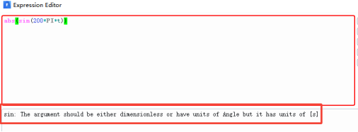

Fluent表达式基础实例的图13
但按照上述公式输入,会发现下面有报错信息,翻译一下:sin函数参数应该是无量纲的或者是角度单位,但现在的公式单位是时间单位s。
也就是说量纲不对,所以我们需要修改量纲,使sin的参数无量纲。如何修改??其实不管那么多强制修改就可以,有s的单位,除以1s就没有单位了
sin(200*PI*t/1[s])
当然还有很多表达方式,只要能保证满足单位要求即可。
sin(200*PI*t*1[s^-1])
sin(200*PI*1[Hz]*t)

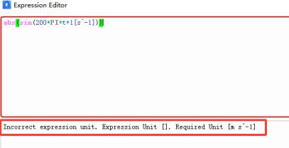

按照上述公式输入后,又提示错误
Fluent表达式基础实例的图14
错误信息:公式单位错误,需要的公式单位使[m s^-1],但给出的公式单位是[]无量纲。
仍然是量纲问题,虽然我们使sin函数满足无量纲的要求了,但速度公式要求的是m/s的单位,因此需要将公式单位改为m/s。还是有多种方式,比如
sin(200*PI*t*1[s^-1])*1[m/s]
sin(200*PI*t*1[s^-1])*1[m*s^-1]
1[m*s^-1]*sin(200*PI*t*1[s^-1])

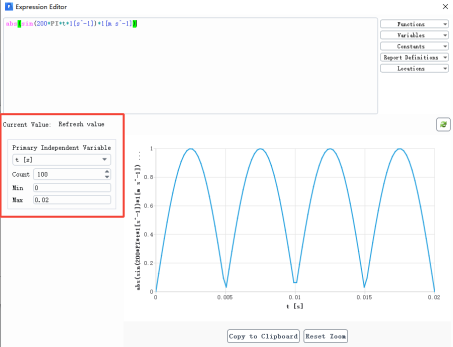

按照上面的公式输入后,窗口会变成下图
Fluent表达式基础实例的图15
此时不再出现报错信息,同时会出现Primary Independent Variable框,此框用于绘图。Min和max表示自变量的范围,count表示绘图的节点数。

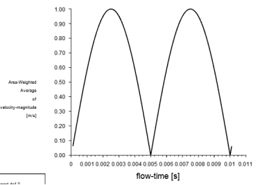

计算验证
把上面的公式输入后,进行计算验证,检测入口速度随时间变化曲线。下面是一个周期的图像
Fluent表达式基础实例的图16

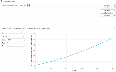

b. 最重要的还是量纲问题,273无量纲,30*x量纲是[m],20*x^2量纲是[m^2]。需要将公式的量纲调整为K。
c. 调整量纲思路:将公式的每一项都变成无量纲,最后统一变成K
(273+30*x/1[m]+20*x^2/1[m^2])*1[K]
Fluent表达式基础实例的图19

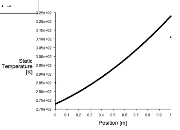

导入公式后,初始化。查看wall壁面的温度分布
Fluent表达式基础实例的图20

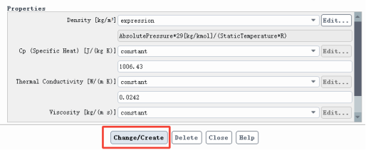

导入公式后可以画出曲线图
Fluent表达式基础实例的图24
回到材料设置界面,单击Change按钮会出现报错信息
Fluent表达式基础实例的图25
信息显示密度表达式不能同时是温度和压力的函数,说明Expression的方式还是有局限性。
