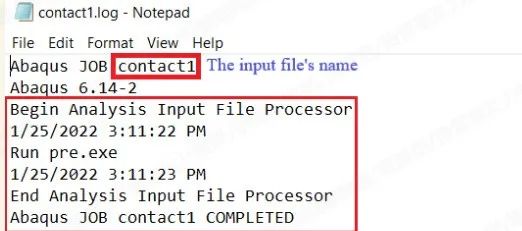

2.4  语法检查
        当您想要检查输入文件以查看脚本中的任何缺陷时,您应该使用语法检查命令。它逐行检查您的输入文件,并查找并显示文件脚本中可能存在的任何缺陷。语法检查后,检查“.log”文件,如果没有缺陷,您将看到如图 3 所示的行。要进行语法检查,请键入命令行“abq6142 syntaxcheck j=您的输入文件的名称” ” 在命令提示符窗口中。
Abaqus-调试技巧汇总的图1
图3 没有bug的输入文件
