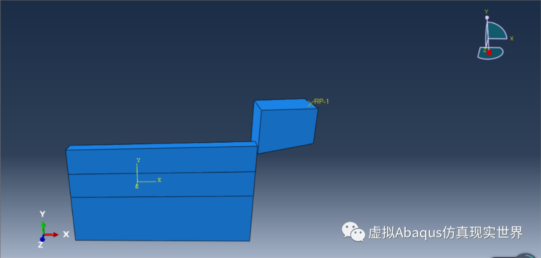

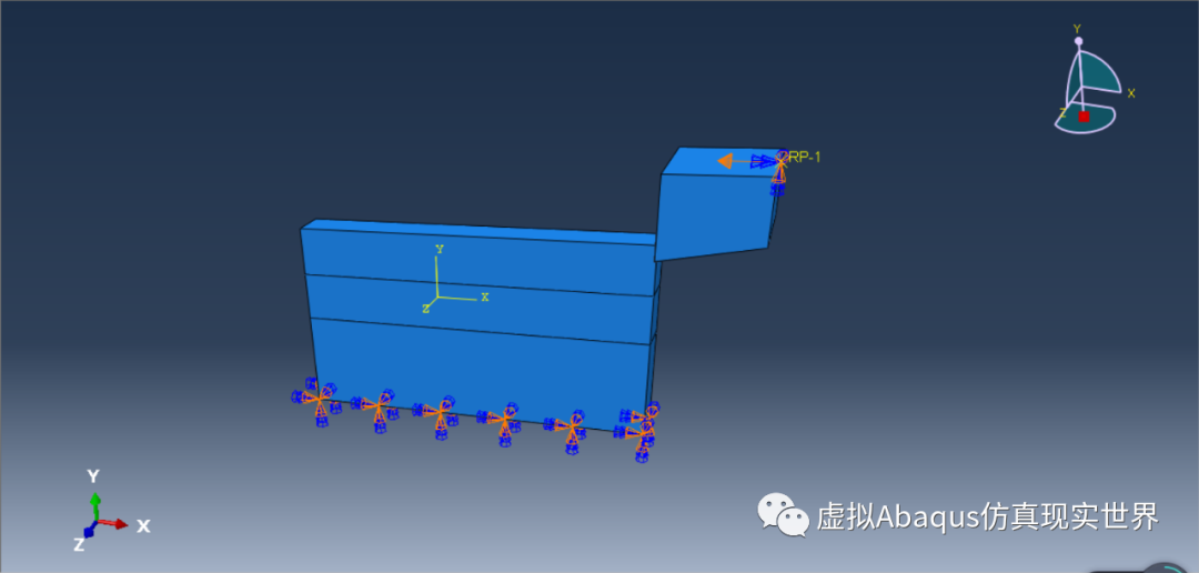

按照切削加工方式,装配位置如下

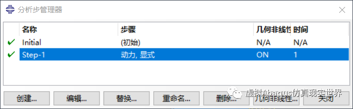

创建动力,显示分析步

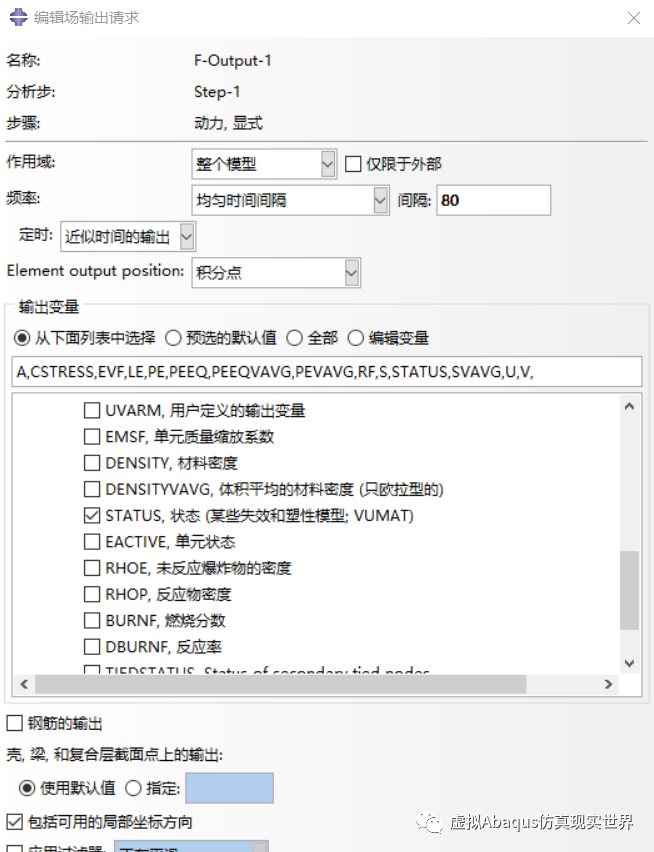

场输出打开如下按钮

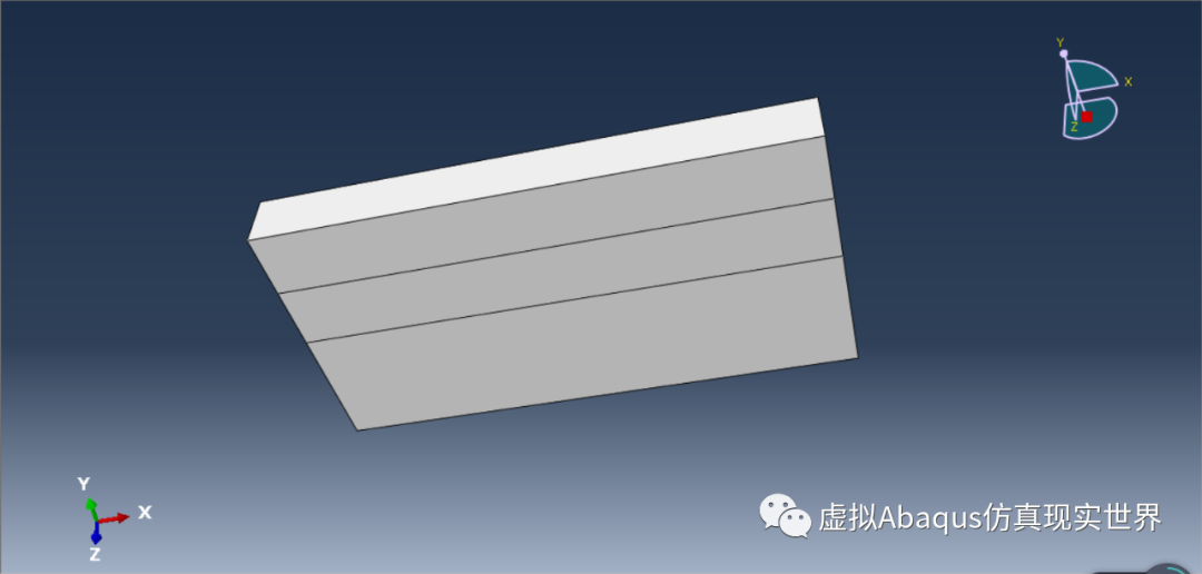

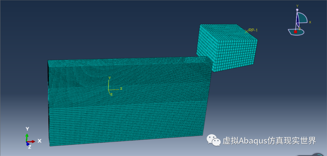

形状规则,创建六面体网格,为节约计算时间,利用分割工具与局部种子撒点工具将可能被切削位置网格划分细密一些,并将这部分网格创建出一个结点集。
本例中网格划分较细密,可适当调整网格大小

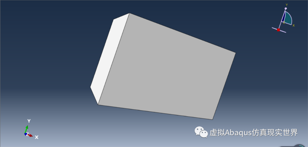

将刀头定义为刚体

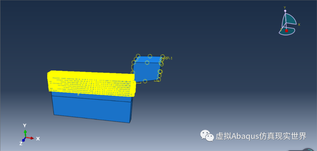

切削过程中刀头两个面与待切材料结点集接触,切向摩擦系数定为0.1
待切削材料下端固定,刀头向右定义一定的位移,本例定义60

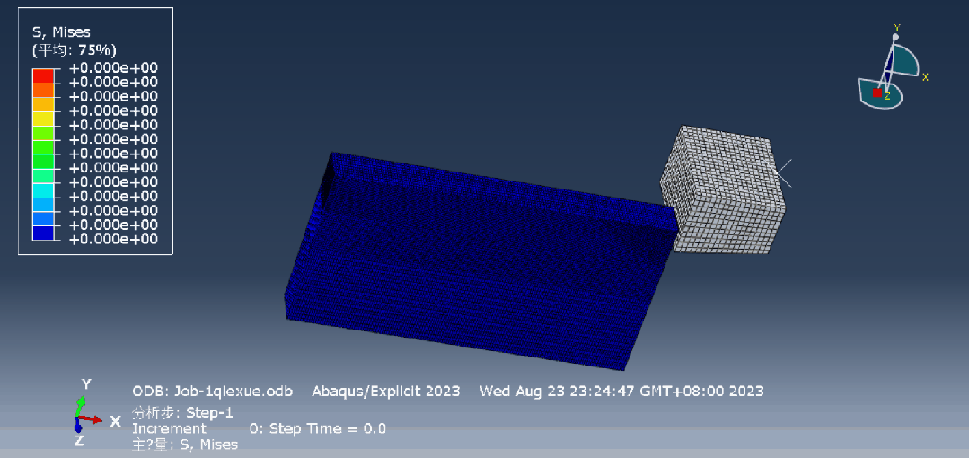

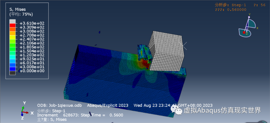

创建作业,并提交,完成后可视化结果如下:
