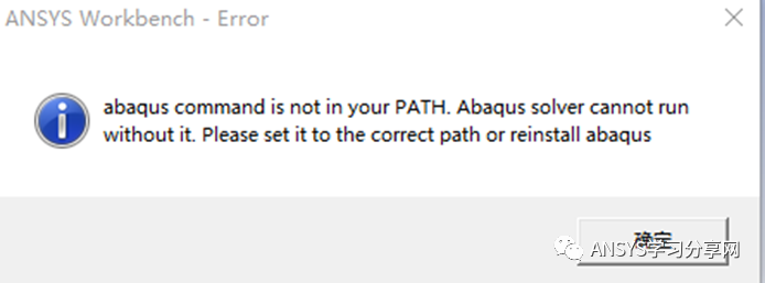

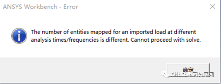

不管怎样,先试试再说!用这个模块计算一个悬臂梁,软件版本ANSYS 2023 R1。详细过程不再详述,设置上与Static structural模块也没啥区别,只是最后计算的时候出错了!
如何在ANSYS Workbench中使用ABAQUS求解器的图2
如何在ANSYS Workbench中使用ABAQUS求解器的图3
仔细看看错误提示,出现了 Abaqus solver,看来还是需要安装 Abaqus软件的,并且需要配置 PATH环境变量。

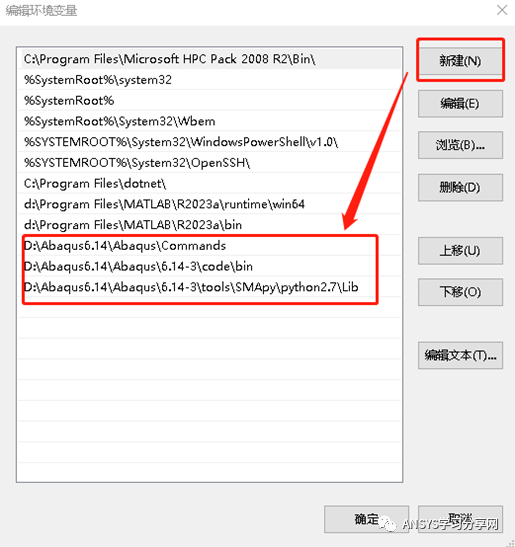

三、配置Abaqus环境变量
安装好 Abaqus软件后,还需要配置 PATH环境变量,以下三个值必不可少。
D:\Abaqus6.14\Abaqus\Commands
D:\Abaqus6.14\Abaqus\6.14-3\code\bin
D:\Abaqus6.14\Abaqus\6.14-3\tools\SMApy\python2.7\Lib
配置环境变量的方法如下:
1、右键此电脑>属性>高级系统设置>环境变量。
2、系统变量中找到Path,选中后点击“编辑”。
3、点击“新建”按钮,添加上述三个路径,见下图。
如何在ANSYS Workbench中使用ABAQUS求解器的图6
软件安装后, PATH环境变量可能已经自动建立一个了,此时就不需要再建立该变量了。
对于安装了多个 Abaqus版本的情况,应该把想用的 Abaqus版本的环境变量靠前设置。环境变量 PATH里面很多程序的路径,想使用的 Abaqus版本要靠前, ANSYS WORKBENCH应该是从前往后找的。
