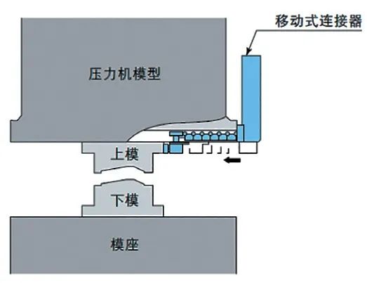

运用设备夹紧器位置,在上模夹紧器处设计自走式动力源来驱动模具款型切换,当切换时压机侧气源装置通过自身移动与模具侧贴合,实现气源传输,替代了原先人工进入设备插拔气管的传输方式,并能实现柔性化满足不同尺寸模具需求。整体安装示意图如图1 所示。
图1 整体安装示意图

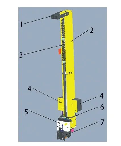

该装置自身主要结构有7 块:⑴安装支架;⑵防护外壳及安装面板;⑶气管电缆拖链;⑷电气接线盒;⑸限位挡块;⑹气管、线缆;⑺接口(气源、电源及电信号),如图2 所示。
图2 整体结构设计图

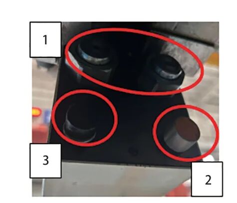

电气原理主要分为三部分:第一部分是通过控制电磁阀来控制上模气源拖链装置(图2 中位置3)前进后退的动作。第二部分是装置接口(图2 中位置7)的位置检测,判断是否到位,详见图3 位置2。第三部分是装置接口(图2 中位置7)接收模具上气缸位置检测的信号,进行自诊断,防止气缸位置不正确而导致的生产风险,在该部位A7 线首次使用B-PLUS无线感应接头技术,通过压机侧供电,经感应接头后为模具侧快换机构检测开关提供12V以下控制电流。从而保证了在生产过程中,设备对于模具状态的有效监控,详见图3 位置3。
图3 设备端接口
1-设备气源 2-接近开关 3-B-PLUS 无线感应接头

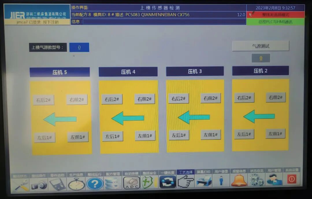

冲压生产的配方参数具有唯一性,即一组模具对应唯一生产配方,如何在同一配方内快速实现参数切换,成为问题核心。我们对压机进行区域划分,标准化气源端口,并采用二进制算法来实现参数选择唯一性,并与设备端进行联锁,实现一键快速切换,如图4 所示。
图4 上模传感器检测界面
