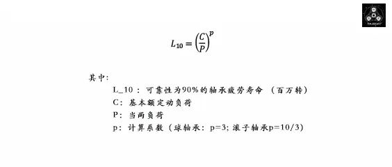

     回答这个问题要从工程师们校核轴承寿命的那个校核计算说起。通常大家进行轴承寿命校核计算的公式是:
电机轴承为什么不能达到预期计算寿命?的图3
  * 计算的结果单位是百万转,需要通过折算来变成时间单位
电机轴承为什么不能达到预期计算寿命?的图4
这个公式定义的轴承寿命有如下边界条件:
  -仅计算了轴承滚动体和滚道之间的疲劳寿命
  -计算仅针对给定负荷(折算成当量负荷P)的金属疲劳寿命
  -公式中有默认的润滑条件(具体参照相应国标和国际标准)
     从上面三个边界条件就可以知道,这些假设条件在实际工况中都很难达到:
