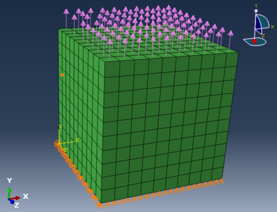

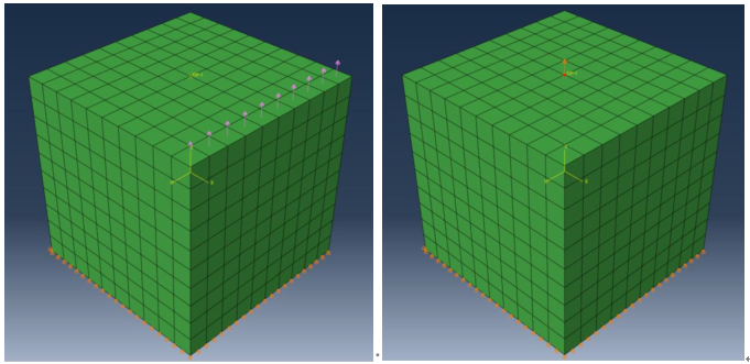

在这一节中,描述FRANC3D如何处理有子步的分析步。从ABAQUS的一个简单的立方体模型开始,定义了三个静态分析步。约束底部以防止刚体运动,如图10.33所示,第1个分析步定义顶面的均匀拉力。第2和第3个分析步分别定义顶部左侧的一条拉力,以及顶部表面中心的一个集中力,图10.34
多分析步下的裂纹扩展的图2
10.33 ABAQUS立方体顶面有拉力。

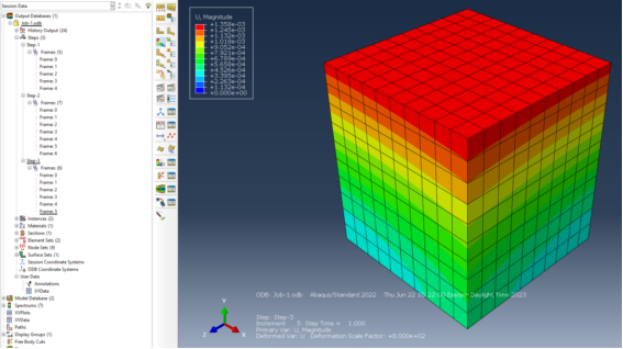

ABAQUS静态分析步被定义为在分析过程中产生子步,这可以被认为是瞬态分析的简化形式。ABAQUS的结果将包括每个分析步的每个子步的位移,图10.35

10.35 ABAQUS立方体结果--多个分析步和子步。

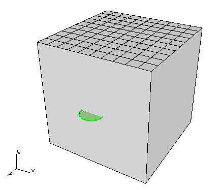

ABAQUS模型导入FRANC3D,并在正面定义了一个半圆形的表面裂纹,图10.36
多分析步下的裂纹扩展的图5
10.36 立方体正面的半圆形表面裂纹。

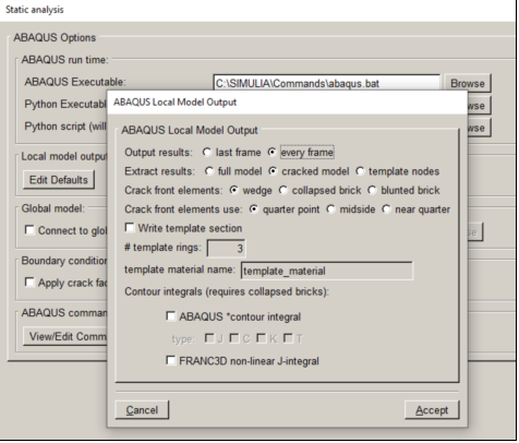

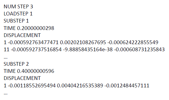

插入裂纹,进行ABAQUS静态裂纹分析。编辑FRANC3D/ABAQUS分析的默认值,以便输出每一子步的结果,图10.37ABAQUSFRANC3D生成的结果(.dtp)文件将包含所有分析步的所有子步的位移。dtp文件可以在编辑器中打开,它应该有如下数据:
多分析步下的裂纹扩展的图6
多分析步下的裂纹扩展的图7
10.37 ABAQUS分析的默认值,结果输出设置为每个子步。

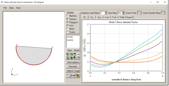

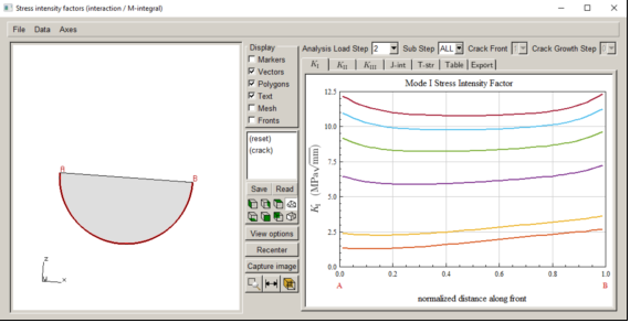

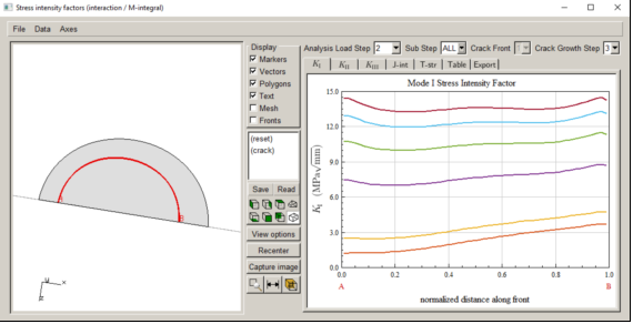

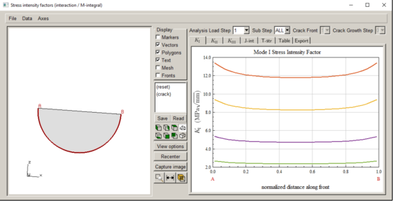

一旦分析结束,.dtp文件被导入FRANC3D,就可以计算SIFs了。FRANC3D为每个分析步的每个子步计算SIFs。图10.38显示了分析步1的所有子步的ISIFs。类似的图可以显示在分析步23中,图10.39-40
多分析步下的裂纹扩展的图8
10.38 分析步1的所有子步的ISIFs
多分析步下的裂纹扩展的图9
10.39 分析步2的所有子步的ISIFs
多分析步下的裂纹扩展的图10
10.40 分析步3所有子步的ISIFs

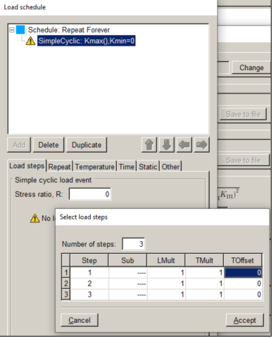

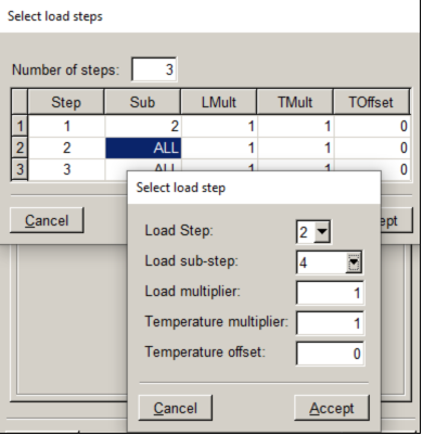

一旦计算出SIF,就可以用它们来定义裂纹的扩展。必须定义一个载荷计划,它可能使用部分或全部SIF。例如,可以选择瞬态事件类型,然后选择所有分析步和所有子步,图10.41。在这种情况下,FRANC3D将通过所有的SIFs来寻找KmaxKmin
随着裂纹的扩展,ABAQUS分析有可能为一个分析步产生不同数量的子步。例如,如果使用ABAQUS的自动时间步长,就会发生这种情况。
一个使用所有子步的瞬态事件载荷计划将不会受到影响。然而,如果选择了一个特定的子步,图10.42,而这个子步在每个裂纹扩展步中都不存在,那么裂纹扩展和/或疲劳周期计数就会受到影响;下一节节描述了一个这方面的例子。
多分析步下的裂纹扩展的图11
10.41 使用所有分析步和子步的瞬态载荷计划事件。
多分析步下的裂纹扩展的图12
10.42 为一个分析步选择特定的子步。

如果用户不做静态分析,FRANC3D就不会对子步有任何了解。如果试图在插入裂纹后立即进行自动裂纹扩展分析,FRANC3D将呈现疲劳载荷计划对话框,只识别出分析步,图10.43。子步标记为"---",表示子步是未定义的。
多分析步下的裂纹扩展的图13
10.43 选择分析步对话框-子步ID未定义。
通常建议在插入裂纹后做静态裂纹分析,因为这将使用户能够确保裂纹模型的结果与无裂纹模型的结果一致,并提供分析步的子步SIFs

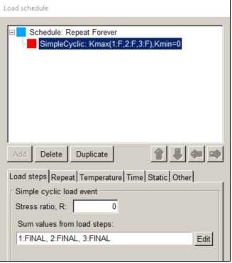

使用上一节中的模型,完成了六步裂纹扩展。定义了一个简单的载荷计划,使用所有三个分析步的最后一个子步的总和,图10.44。这个载荷计划的周期数如图10.45所示。
多分析步下的裂纹扩展的图14
10.44 使用最后一个子步之和的简单周期性加载事件。
多分析步下的裂纹扩展的图15
10.45 使用最后一个子步之和的简单循环载荷事件的周期计数。

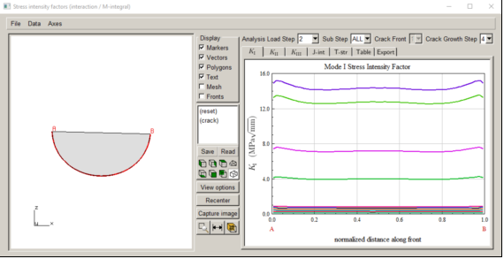

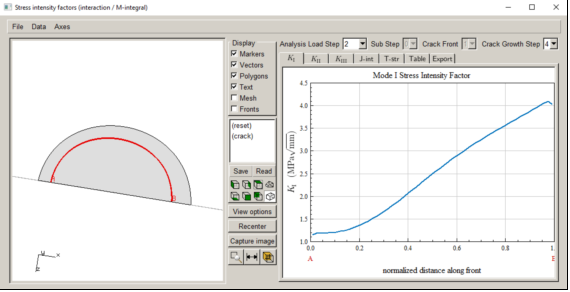

对于同一模型,在第4步裂纹扩展时,如果用户不小心关闭了从ABAQUS输出所有子步的选项(见图10.37),周期计数将受到影响。图10.46显示了裂纹扩展步4和分析步2SIF;注意子步下拉菜单是灰色的,因为只有最后一个子步的SIF。图10.47显示了裂纹扩展步3的相同图,其中显示了所有子步的SIF
多分析步下的裂纹扩展的图16
10.46 裂纹扩展步4和分析步2SIF图。
多分析步下的裂纹扩展的图17
10.47裂纹扩展步3和分析步2的所有子步的SIF图。

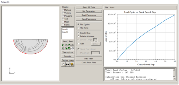

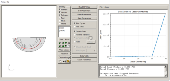

使用与之前相同的载荷计划(见图10.44),周期计数如图10.48所示。循环计数在裂纹扩展步4停止,并表明ΔK低于阈值。这不是真实的,但是FRANC3D识别到分析步和子步在第4步是不一致的,因此停止了循环计数。
这个例子是为了证明如果不小心的话可能会出现的问题。这种不一致的循环计数可能只出现在某些载荷计划和事件中。即使载荷计划只使用FINAL子步SIF,由于子步数的不一致,循环计数也会停止。
多分析步下的裂纹扩展的图18
10.47 在裂纹扩展步4处有缺失子步的简单循环载荷事件的周期计数。

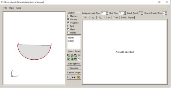

在某些情况下,ABAQUS可能不会将某个子步的结果写到.dtp文件中。如果FRANC3D发现缺少一个子步,该子步的SIFs将显示为"NoValue"。例如,图10.48显示了分析步2的所有子步的SIFs。在这个图中并不明显,但第3个子步的结果是缺失的。
多分析步下的裂纹扩展的图19
10.48 所有子步的分析步2SIF图。

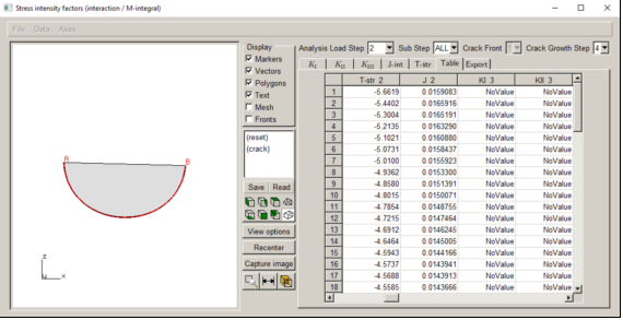

对于任何缺少结果的子步,SIF图将如图10.49所示。所有子步的表格显示将使用该子步的"NoValue"字符串,图10.50
多分析步下的裂纹扩展的图20
10.49 分析步2SIF图,显示结果缺失的子步3
多分析步下的裂纹扩展的图21
10.50 分析步2SIF表显示有缺失结果的子步的NoValue
如果遇到NoValue,例如在寻找KmaxKmin时,会跳过它。FRANC3D的瞬态载荷事件不受此影响,但是特别参考某个子步的载荷事件将受到影响,特别是如果子步的结果缺失的情况。
