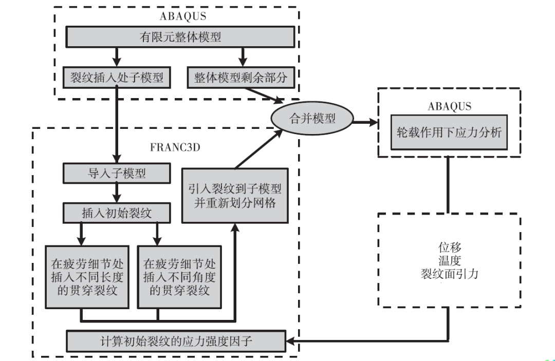

1.2  FRANC3D 和ABAQUS 的交互使用
FRANC3D 是美国FAC 公司开发的裂纹扩展分析软件,可以用来计算工程结构较为复杂情况下裂纹的扩展和预测疲劳寿命,在裂纹进行扩展时FRANC3D 可以快捷高效地进行网格划分,并且保证网格的质量和裂纹扩展的真实性。由于FRANC3D 本身不具有对有限元模型的求解功能,故本文拟将FRANC3D 和ABAQUS 交互使用,用ABAQUS 进行建模,用FRANC3D 插入裂纹并合并模型至ABAQUS 中进行求解,最后使用ABAQUS中的M-积分进行应力强度因子计算,具体流程图如图1 所示。
钢桥面板纵肋-横隔板焊缝双裂纹协同扩展研究的图18
图1 FRACN3D 和ABAQUS 的交互使用

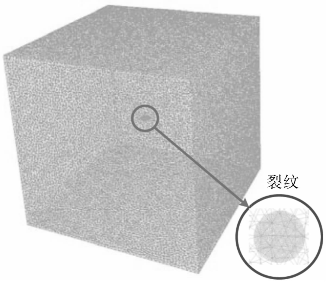

为了验证FRANC3D 和ABAQUS 交互使用计算应力强度因子的可行性,用ABAQUS 建立一个边长为100 mm 的立方体模型,按照Q345 钢定义材料属性,弹性模量E =210 Gpa,泊松比v =0.3,在立方体上下表面分别施加100 MPa 的均布拉力,利用FRANC3D 在立方体中央插入一个半径为3 mm 的圆形裂纹,并使其与均布荷载施加方向垂直,模型如图2 (a) 所示。文献[19] 给出了应力强度因子的理论表达式:

利用FRANC3D 重新划分网格后计算应力强度因子,与式(9)计算所得到的理论解进行对比,结果如图2(b)所示。考虑到有限元模型网格划分和裂纹前缘环形区域半径的影响,对FRANC3D 和ABAQUS 交互使用计算的应力强度因子取平均值与理论解对比求误差,其中有限元软件计算的 钢桥面板纵肋-横隔板焊缝双裂纹协同扩展研究的图22 的平均值为 钢桥面板纵肋-横隔板焊缝双裂纹协同扩展研究的图23 ,与 钢桥面板纵肋-横隔板焊缝双裂纹协同扩展研究的图24 的理论解相对误差小于2%,表明FRANC3D 和ABAQUS 交互使
钢桥面板纵肋-横隔板焊缝双裂纹协同扩展研究的图25
(a)带裂纹的有限元模型
钢桥面板纵肋-横隔板焊缝双裂纹协同扩展研究的图26
(b)SIF 数值解和理论解对比
图2 带裂纹的有限元模型和SIF 对比
用计算的应力强度因子具有一定的精度,是可行的。

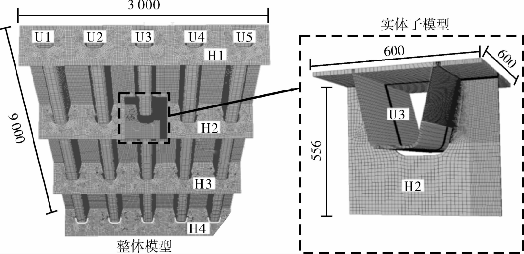

使用有限元软件ABAQUS 建立壳-实体节段模型,横向包含5 个U 肋,纵向包含4 个横隔板,节段模型整体采用壳单元建模,中跨第2 个横隔板处建立尺度为600 mm ×600 mm ×556 mm 的实体单元模型代替壳单元模型,实体单元模型和壳单元模型采用壳-实体耦合连接,如图4 所示。
节段模型壳单元和实体单元部分分别采用壳单元S4R 和实体单元C3D8R。壳单元整体网格尺寸为20 mm,实体单元整体网格尺寸为20 mm,加载区域网格尺寸精细到2 mm,弧形切口和RF 焊缝的裂纹精细到1 mm。钢材选用Q345,弹性模量E =210 Gpa,泊松比v =0.3。节段模型的边界条件为:① 对于顺桥向,在节段模型顶板和U 肋两端设置纵向位移约束,模拟钢箱梁对节段模型的纵向位移约束;②对于横桥向,在节段模型顶板和U肋两端设置横向位移约束,模拟钢箱梁对节段模型的横向位移约束;③在横隔板底部施加固定约束,模拟钢箱梁对节段模型的固定约束。
钢桥面板纵肋-横隔板焊缝双裂纹协同扩展研究的图28
图4 正交异性钢桥面板有限元模型(单位:mm)

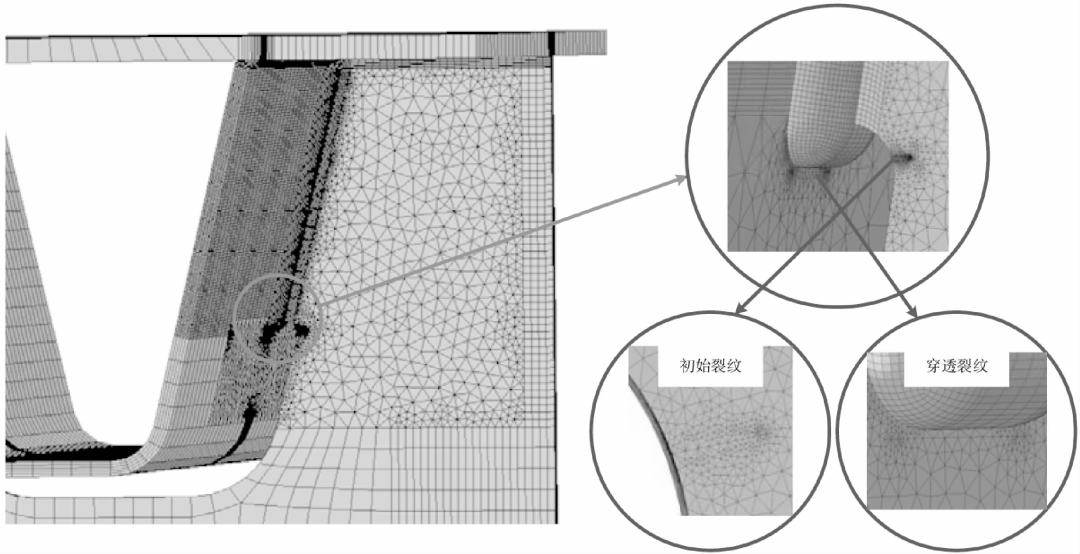

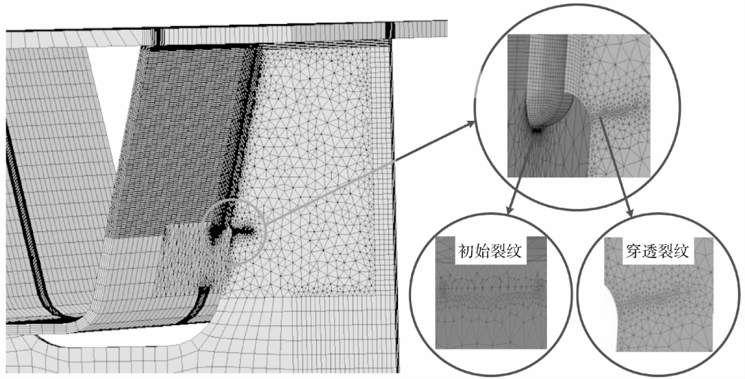

在U 肋焊趾处插入初始裂纹,横隔板焊趾处插入椭圆形裂纹,裂纹形态如图7 所示,裂纹分布位置如图8 所示,初始裂纹应力强度因子如图9 所示。
钢桥面板纵肋-横隔板焊缝双裂纹协同扩展研究的图31
图7 U 肋焊趾和横隔板焊趾裂纹形态图
钢桥面板纵肋-横隔板焊缝双裂纹协同扩展研究的图32
图8 U 肋焊趾和横隔板焊趾双裂纹位置布置图

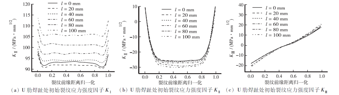

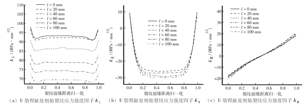

图9 U 肋焊趾处初始裂纹应力强度因子随横隔板焊趾处穿透裂纹变化
由图9 可知,U 肋焊趾处初始裂纹前缘应力强度因子 钢桥面板纵肋-横隔板焊缝双裂纹协同扩展研究的图34 随着横隔板焊趾处的穿透裂纹增长出现先减小后增大的趋势。当横隔板焊趾处没有插入裂纹时,初始裂纹中点位置应力强度因子 钢桥面板纵肋-横隔板焊缝双裂纹协同扩展研究的图35 为93.6 钢桥面板纵肋-横隔板焊缝双裂纹协同扩展研究的图36 ;当横隔板焊趾处穿透裂纹为20 mm时, 钢桥面板纵肋-横隔板焊缝双裂纹协同扩展研究的图37 最小,为92.1 钢桥面板纵肋-横隔板焊缝双裂纹协同扩展研究的图38 ;当横隔板焊趾处穿透裂纹长度继续增长, 钢桥面板纵肋-横隔板焊缝双裂纹协同扩展研究的图39  逐渐增大,穿透裂纹增长至100 mm 时, 钢桥面板纵肋-横隔板焊缝双裂纹协同扩展研究的图40 达到最大值,为105.8 钢桥面板纵肋-横隔板焊缝双裂纹协同扩展研究的图41 。初始裂纹中点位置 钢桥面板纵肋-横隔板焊缝双裂纹协同扩展研究的图42 随着穿透裂纹的增大呈减小趋势,未插入穿透裂纹时, 钢桥面板纵肋-横隔板焊缝双裂纹协同扩展研究的图43 值为-26 钢桥面板纵肋-横隔板焊缝双裂纹协同扩展研究的图44 ;穿透裂纹增长至100 mm 时, 钢桥面板纵肋-横隔板焊缝双裂纹协同扩展研究的图45 为-30.1 钢桥面板纵肋-横隔板焊缝双裂纹协同扩展研究的图46 。初始裂纹中点位置 钢桥面板纵肋-横隔板焊缝双裂纹协同扩展研究的图47 随着穿透裂纹增长时几乎保持不变。

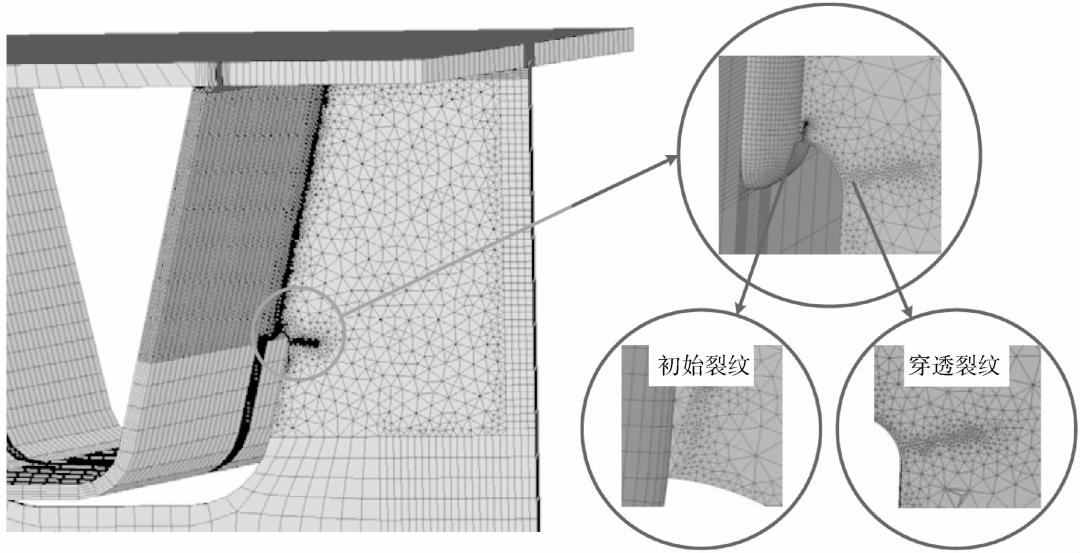

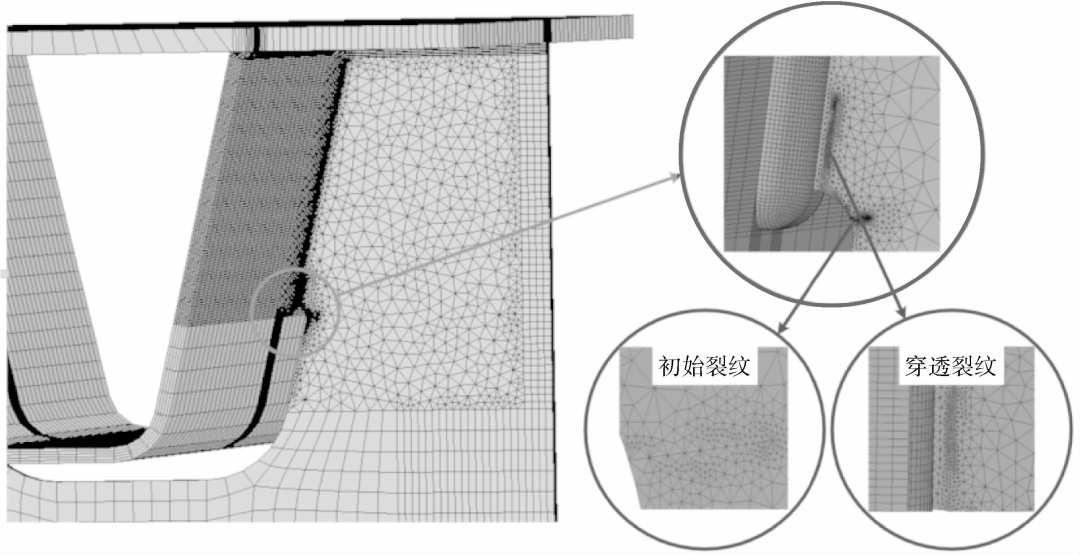

在U 肋焊趾处插入初始裂纹,弧形切口自由边处插入不同长度的穿透裂纹如图10 所示,初始裂纹应力强度因子如图11 所示。
钢桥面板纵肋-横隔板焊缝双裂纹协同扩展研究的图48
图10 U 肋焊趾和弧形切口自由边裂纹位置

由图11 可知,U 肋焊趾处的初始裂纹前缘应力强度因子 钢桥面板纵肋-横隔板焊缝双裂纹协同扩展研究的图50 随着弧形切口自由边处穿透裂纹增长而出现下降的趋势,且下降趋势在弧形切口自由边无穿透裂纹至穿透裂纹长度20 mm 之间变化较小,裂纹中点位置应力强度因子从93.5 钢桥面板纵肋-横隔板焊缝双裂纹协同扩展研究的图51 下降至92 钢桥面板纵肋-横隔板焊缝双裂纹协同扩展研究的图52 。当弧形切口自由边穿透裂纹长度从20 mm 增加至100 mm 时,下降较为均匀;当穿透裂纹为100 mm 时,初始裂纹中点处 钢桥面板纵肋-横隔板焊缝双裂纹协同扩展研究的图53 达到74.1 钢桥面板纵肋-横隔板焊缝双裂纹协同扩展研究的图54 。初始裂纹中点位置 钢桥面板纵肋-横隔板焊缝双裂纹协同扩展研究的图55 随着穿透裂纹的增大呈减小趋势,未插入裂纹时 钢桥面板纵肋-横隔板焊缝双裂纹协同扩展研究的图56 为-26.1 钢桥面板纵肋-横隔板焊缝双裂纹协同扩展研究的图57 ,当穿透裂纹增长至100 mm 时, 钢桥面板纵肋-横隔板焊缝双裂纹协同扩展研究的图58 为-30.2 钢桥面板纵肋-横隔板焊缝双裂纹协同扩展研究的图59 钢桥面板纵肋-横隔板焊缝双裂纹协同扩展研究的图60  在穿透裂纹增长时几乎保持不变。
由以上结果分析可知,在轮载作用下,U 肋焊趾处初始裂纹应力强度因子 钢桥面板纵肋-横隔板焊缝双裂纹协同扩展研究的图61 的最大值远大于 钢桥面板纵肋-横隔板焊缝双裂纹协同扩展研究的图62 钢桥面板纵肋-横隔板焊缝双裂纹协同扩展研究的图63 ,此时初始裂纹为Ⅰ型裂纹主导的Ⅰ -Ⅱ -Ⅲ型复合型裂纹。当横隔板不同位置产生裂纹时,对U 肋焊趾处初始裂纹的开裂影响不同。在靠近U肋一侧的横隔板焊趾处产生裂纹时,随着裂纹增长,U 肋焊趾处的初始裂纹 钢桥面板纵肋-横隔板焊缝双裂纹协同扩展研究的图64  会先减小后增大并超过无裂纹时的 钢桥面板纵肋-横隔板焊缝双裂纹协同扩展研究的图65 ,表明横隔板焊趾处裂纹超过一定长度后对U 肋焊趾处裂纹扩展产生一定的促进效果。而远离U 肋一侧的弧形切口自由边产生水平裂纹时,随着裂纹增长U 肋焊趾处的初始裂纹 钢桥面板纵肋-横隔板焊缝双裂纹协同扩展研究的图66 会逐渐减小,表明弧形切口自由边产生水平裂纹会对U 肋焊趾处裂纹扩展产生一定的减弱效果。

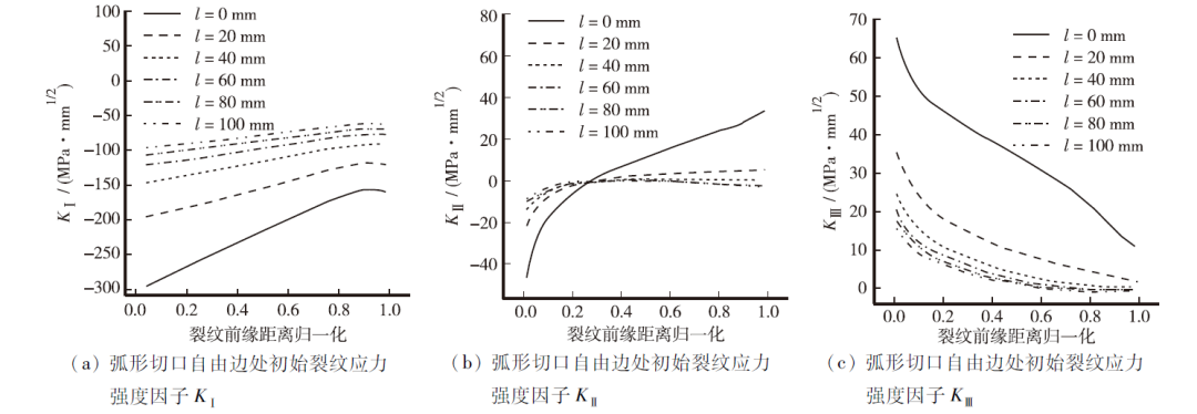

钢桥面板纵肋-横隔板焊缝双裂纹协同扩展研究的图98
图17 弧形切口自由边处初始裂纹应力强度因子随U 肋焊趾处穿透裂纹变化
穿透裂纹对弧形切口自由边上的初始裂纹应力强度因子钢桥面板纵肋-横隔板焊缝双裂纹协同扩展研究的图99都不会产生影响。在弧形切口自由边插入初始裂纹,横隔板焊趾处插入不同长度的穿透裂纹,如图18 所示,初始裂纹应力强度因子如图19 所示。
由19 图可知,弧形切口自由边处的初始裂纹应力强度因子 钢桥面板纵肋-横隔板焊缝双裂纹协同扩展研究的图100 随着横隔板焊趾处裂纹长度增长而逐渐增大,且变化幅度随着插入穿透裂纹的增长而减小。无穿透裂纹时,初始前缘裂纹中点处 钢桥面板纵肋-横隔板焊缝双裂纹协同扩展研究的图101 的值约为-217.1 钢桥面板纵肋-横隔板焊缝双裂纹协同扩展研究的图102 ,插入20 mm 穿透裂纹时, 钢桥面板纵肋-横隔板焊缝双裂纹协同扩展研究的图103  增长至-154.2 钢桥面板纵肋-横隔板焊缝双裂纹协同扩展研究的图104 。随着穿透裂纹不断增长, 钢桥面板纵肋-横隔板焊缝双裂纹协同扩展研究的图105  增长得越来越缓慢;插入100mm 穿透裂纹时,初始前缘裂纹中点处 钢桥面板纵肋-横隔板焊缝双裂纹协同扩展研究的图106  的值约为-79 钢桥面板纵肋-横隔板焊缝双裂纹协同扩展研究的图107 钢桥面板纵肋-横隔板焊缝双裂纹协同扩展研究的图108  在裂纹长度从0 mm 增大

到20 mm 时趋于平缓,随后几乎保持不变。钢桥面板纵肋-横隔板焊缝双裂纹协同扩展研究的图111着裂纹长度增长而减小,且变化幅度逐渐减小。无穿透裂纹时,初始前缘裂纹中点处钢桥面板纵肋-横隔板焊缝双裂纹协同扩展研究的图112的值约为36.5 钢桥面板纵肋-横隔板焊缝双裂纹协同扩展研究的图113;插入100 mm 穿透裂纹时,初始前缘裂纹中点处钢桥面板纵肋-横隔板焊缝双裂纹协同扩展研究的图114的值约为8.7 钢桥面板纵肋-横隔板焊缝双裂纹协同扩展研究的图115
由以上结果分析可知,在轮载作用下弧形切口自由边上 钢桥面板纵肋-横隔板焊缝双裂纹协同扩展研究的图116 始终为负,且 钢桥面板纵肋-横隔板焊缝双裂纹协同扩展研究的图117 始终小于材料的应力强度因子阈值,因此也不会发生扩展。由于弧形切口上裂纹分布较多且长度较长,考虑可能是热切割和焊接留下的残余应力所导致的裂纹扩展。U 肋焊趾处产生的裂纹对弧形切口处裂纹应力强度因子没有影响,横隔板焊趾处裂纹扩展会增大弧形切口处裂纹的 钢桥面板纵肋-横隔板焊缝双裂纹协同扩展研究的图118 并减小 钢桥面板纵肋-横隔板焊缝双裂纹协同扩展研究的图119
