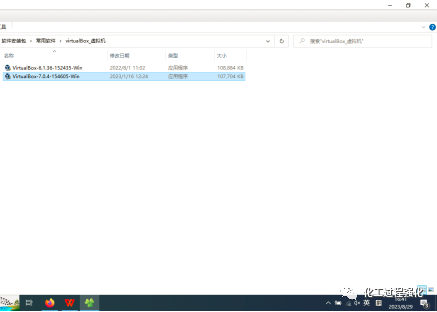

首先是virtualbox的下载,大家可以直接搜索,去官方网站上下载,是完全免费的。

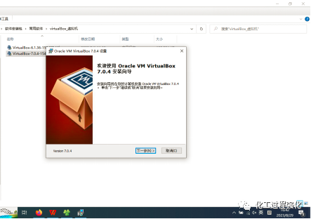

下载完成后,我们点开安装文件,按提示进行安装即可和普通的软件一样
将开源进行到底,利用virtualBox安装linux系统的图1
一路下一步即可
将开源进行到底,利用virtualBox安装linux系统的图2

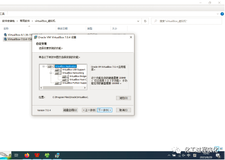

选择安装路径,这里大家可以根据需要自己选择
将开源进行到底,利用virtualBox安装linux系统的图3

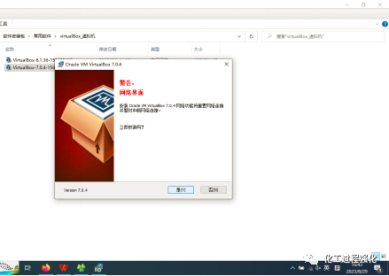

出现警告不管它继续安装
将开源进行到底,利用virtualBox安装linux系统的图4

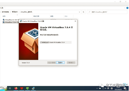

接着就安装完成了
将开源进行到底,利用virtualBox安装linux系统的图5

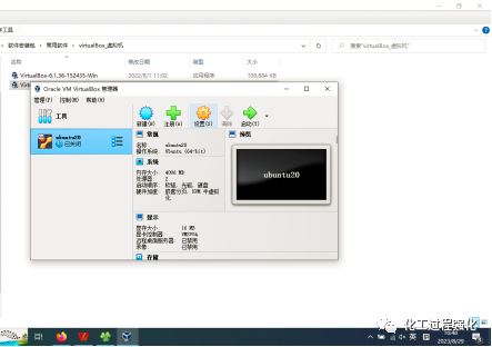

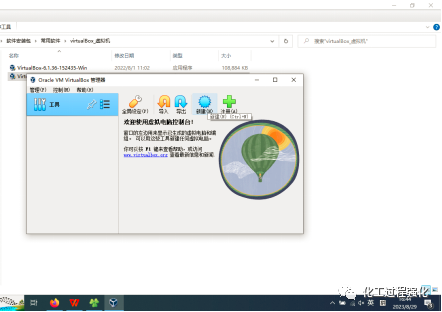

安装好virtualBox之后我们就可以创建虚拟机了,我们打开软件点击新建。
将开源进行到底,利用virtualBox安装linux系统的图6

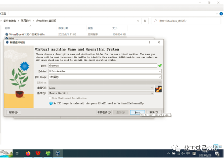

然后在选项卡中选择我们虚拟机的名称,操作系统类型以及虚拟机文件的保存位置,这里建议放在D盘。
将开源进行到底,利用virtualBox安装linux系统的图7

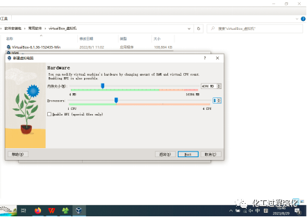

然后为虚拟机分配内存和CPU内核,这里大家根据电脑配置量力而行,但建议内存>4G,否则后续编译openFOAM时会报错。
将开源进行到底,利用virtualBox安装linux系统的图8

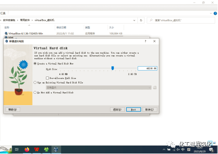

随后为虚拟机分配硬盘,这里分配40G,大家依旧根据自己的配置和需求量力行。
将开源进行到底,利用virtualBox安装linux系统的图9

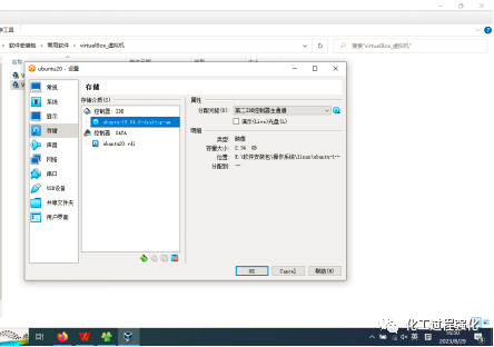

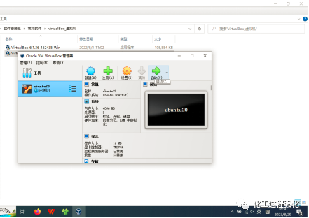

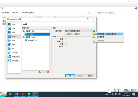

点击设置——存储——储存介质,把我们的Ubuntu安装盘挂在上去
将开源进行到底,利用virtualBox安装linux系统的图10
将开源进行到底,利用virtualBox安装linux系统的图11
将开源进行到底,利用virtualBox安装linux系统的图12
然后启动虚拟机,就可以进入Ubuntu安装程序了

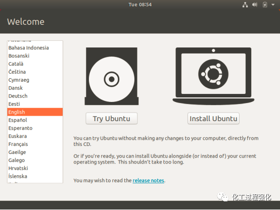

我们进入安装程序后就可以用正常的方式安装Linux了,点击安装

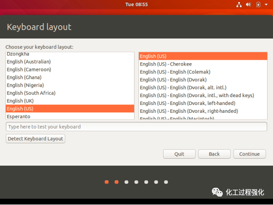

语言这里建议选英文后期输入路径方便,当然后续安装完成后也可以更改
将开源进行到底,利用virtualBox安装linux系统的图14

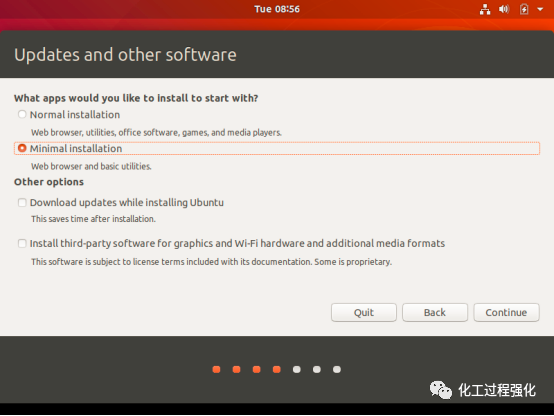

这里选择是否安装其他软件和更新,根据个人习惯就好。
将开源进行到底,利用virtualBox安装linux系统的图15

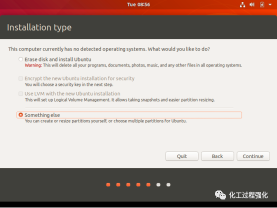

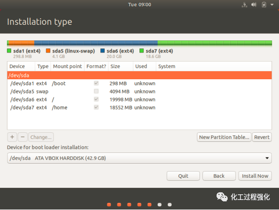

安装类型这里选择else,手动挂分区
将开源进行到底,利用virtualBox安装linux系统的图17
手动建立分区,分区根据电脑配置定,建议boot分区300M,swap分区1-2备内存,/分区>15G,剩下的给/home
将开源进行到底,利用virtualBox安装linux系统的图18

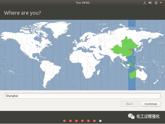

选择对应的时区
将开源进行到底,利用virtualBox安装linux系统的图19

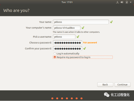

设定计算机名称和密码
将开源进行到底,利用virtualBox安装linux系统的图20

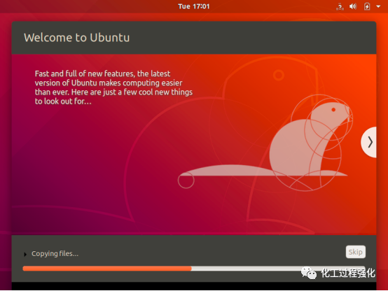

点击继续开始安装
将开源进行到底,利用virtualBox安装linux系统的图21

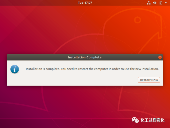

出现下列字样安装完成,重启就可以打开Ubuntu了。
将开源进行到底,利用virtualBox安装linux系统的图22
