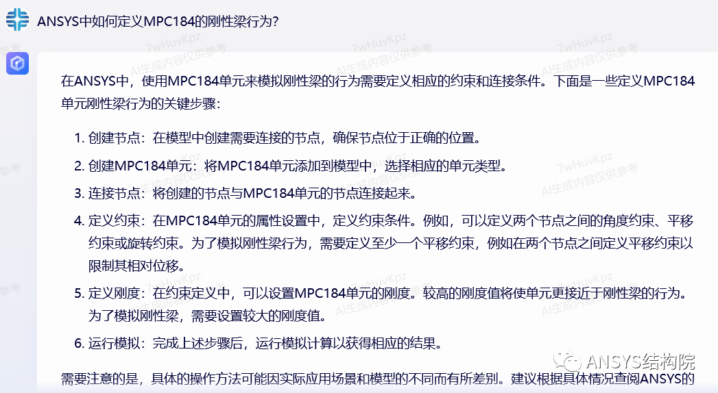

1、对一些单元的解释

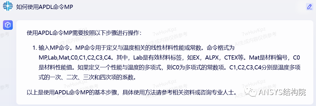

2、对命令的解释

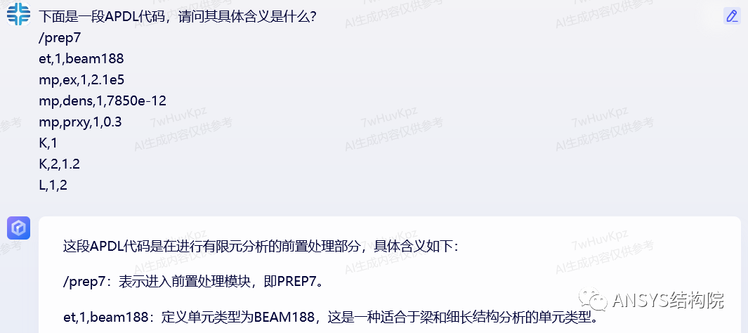

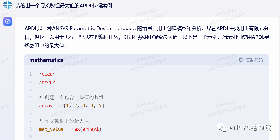

4、APDL代码解释

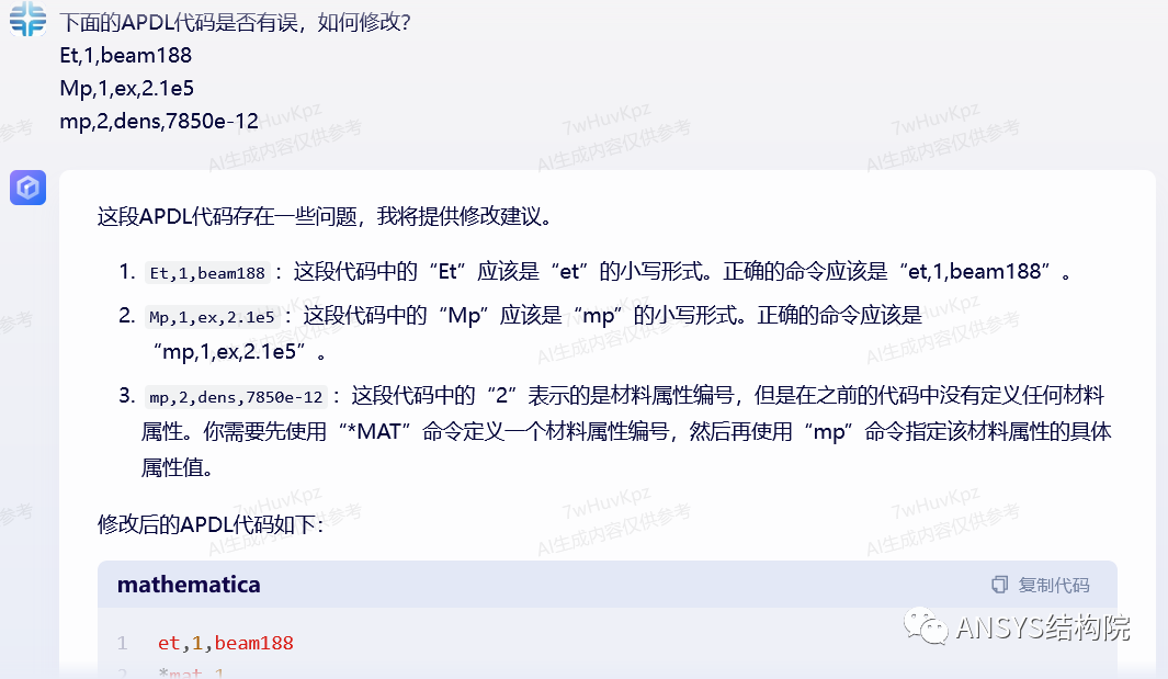

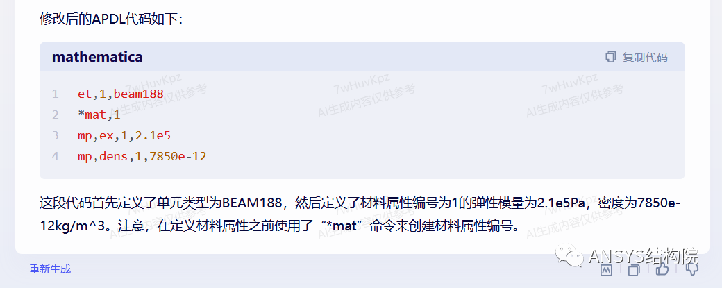

5、APDL代码纠错

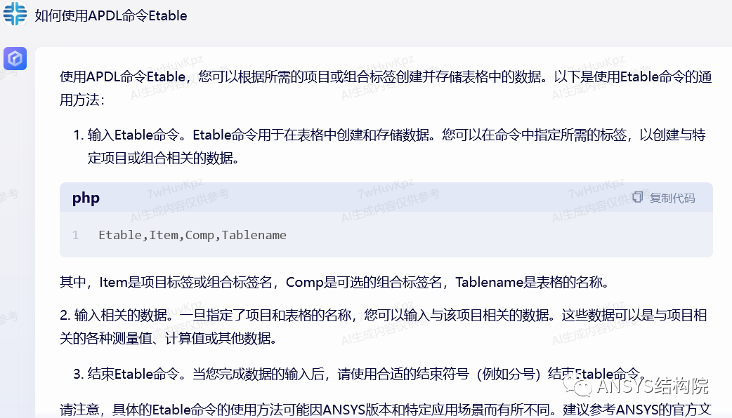

一、对单元的解释
二、对命令的解释

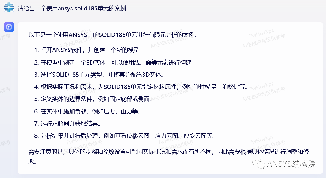

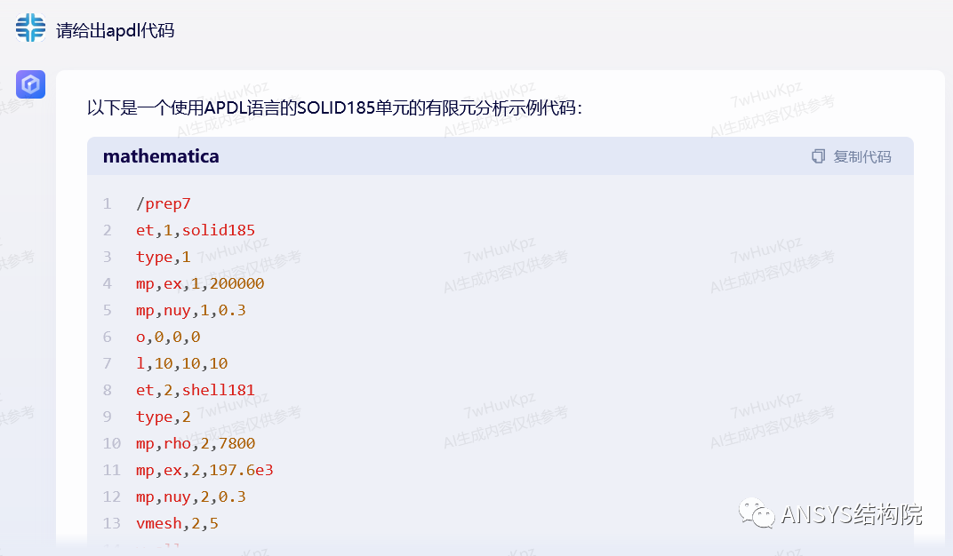

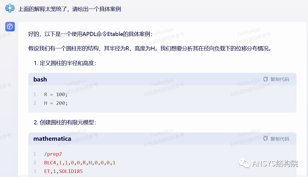

三、案例的测试

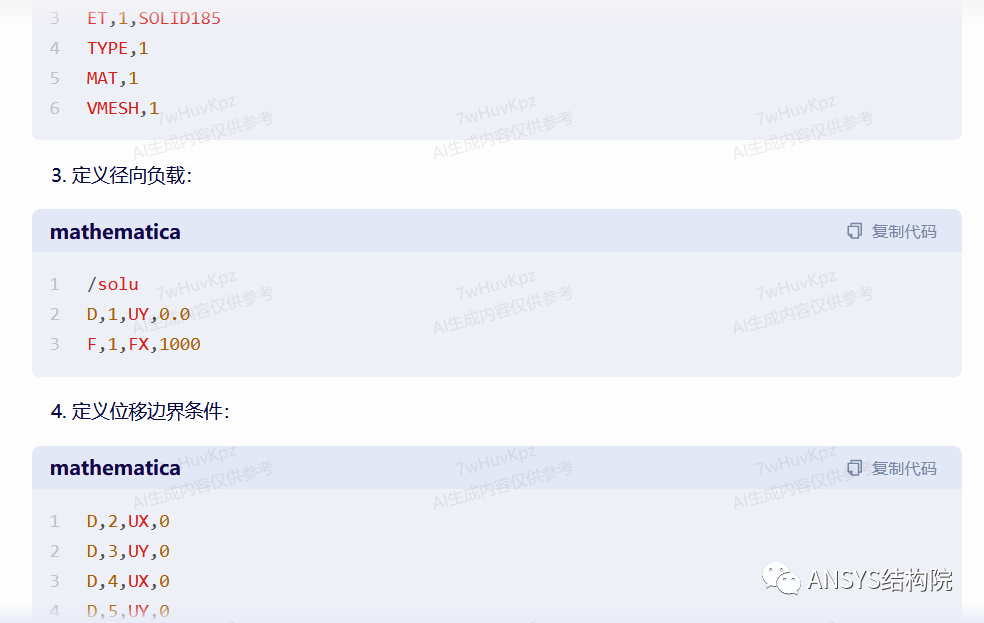

其源代码如下:
/prep7 et,1,solid185 type,1 mp,ex,1,200000 mp,nuy,1,0.3 o,0,0,0 l,10,10,10 et,2,shell181 type,2 mp,rho,2,7800 mp,ex,2,197.6e3 mp,nuy,2,0.3 vmesh,2,5 w,all /solu d,1,all,-1e-5 f,2,pz,-10000 f,3,pz,-10000 f,4,pz,-10000 f,5,pz,-10000 allsel bouss solu /post1 set,last disp,all,-1 winc,1.5 pldisp,2
从上面代码可见,基本过程是有的,但是命令流有的就是乱来了....

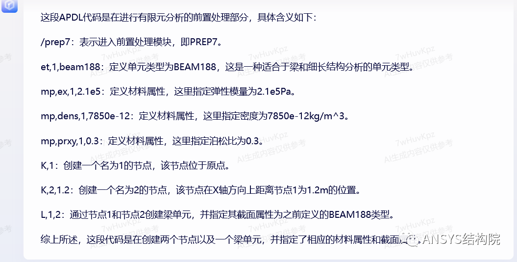

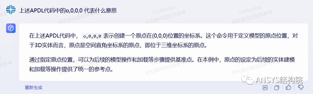

四、代码的解释
从解释来看,基本上每个命令的用途都能比较正确的解释,但是单位制不能正确匹配。
五、代码的纠错
这一段就没法形容了,完全没有识别出错误,与gpt在这块还是具有一定差距。。

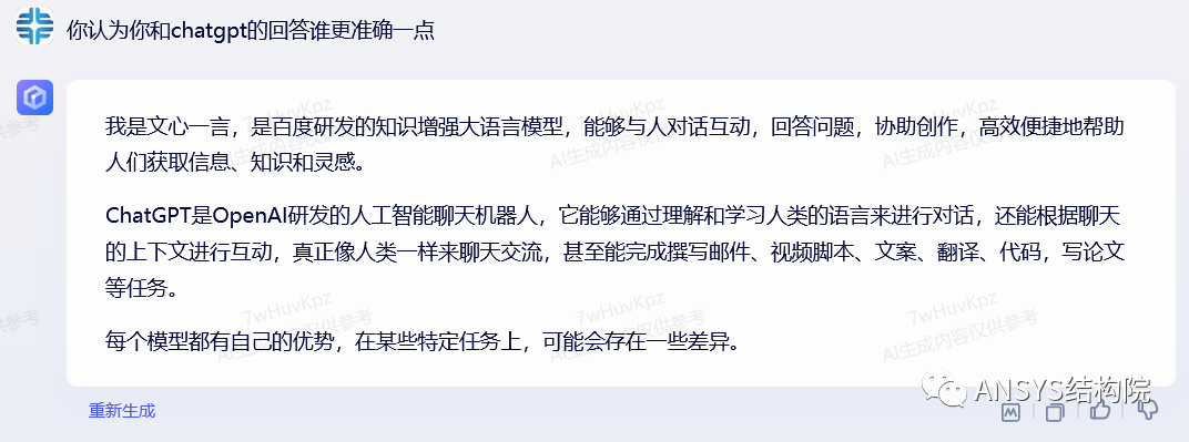

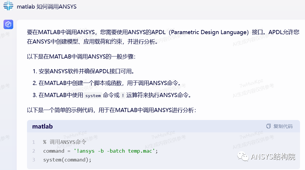

总结而言,chatgpt与文心一言在ansys apdl应用方面其实都半斤八两,水哥估计其主要原因还是在于其学习APDL的素材较少,很多命令无法正确给出。就具体细节而言,单就apdl这方面,chatgpt相比于文心一言,还是具有一定的优势,特别是当用户在chatgpt界面用英文提问时,其准确率要相对高很多。
如果大家对文心一言有兴趣,赶紧去试试吧,只要登录百度账号即可,在处理中文方面的需求时,个人觉得文心一言当仁不让了~
