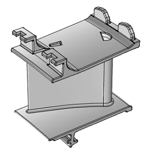

静叶片的几何结构,包括安装细节、叶片及叶片内的冷却管道。
模拟涡轮静叶片的热应力
让我们以 涡轮静叶片热应力分析模型 为例,来说明如何通过定义各种模拟细节来建立一个高效但仍能确保准确性的模型。在这个案例模型中,定子由叶片内的一根导管组成,流体通过导管流经定子进而冷却结构。由于静叶片的速度很高,周围环境和定子表面之间的热量也会大量传递。

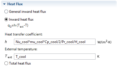

叶片还与流经冷却管道的空气进行热交换,如下图所示。风道的几何形状经过简化,不包括细节,例如用于增加冷却表面积的肋条。通过这种表示方法,我们可以利用 J. Bredberg 的论文 “ Turbulence Modelling for Internal Cooling of Gas-Turbine Blades “中的平均努塞尔数相关性来计算等效传热系数。在这种情况下,冷却温度为 T_cool = 800K。
热应力仿真案例分享的图3
叶片的内部冷却管。
由于这种相关性非常原始,因此在软件中没有预先定义。当然这不是问题,因为我们可以直接在模型设置窗口中输入任何用户定义的表达式。事实上,任何代数表达式都可以输入到 COMSOL 中,就像写在纸上一样简单。在下图中,您可以看到如何通过组合不同的参数来定义传热系数:

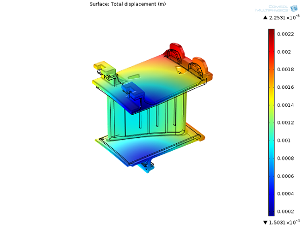

应力分析结果显示了两个有趣的现象。首先是叶片的设计:导入的几何结构包含锐角,众所周知,锐角会在其周围产生高应力。这意味着应该对几何结构进行重新设计,以消除这些伪影,因为生产出的静叶片肯定不会包含这些伪影。尽管如此,结构分析仍显示最大位移约为 2mm,这是可以接受的工作条件。
热应力仿真案例分享的图6叶片的位移量和变形量(放大 10 倍)。
其次,最大应力位于冷却管道周围热差最大的区域。这表明冷却过程必须经过精心设计,不能通过降低冷却温度来任意增加应力,否则会有结构损坏的风险。这也表明,在这种工作状态下,热设计不能忽视薄膜冷却。
