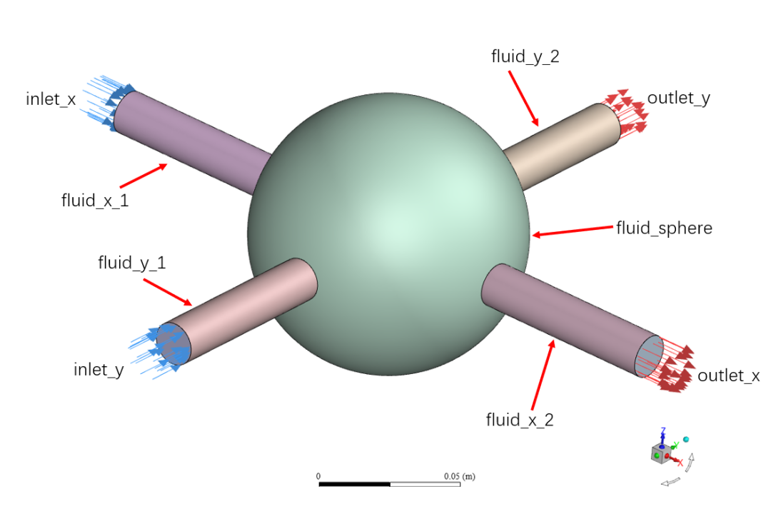

本文内容其基于此演示模型进行讲解。

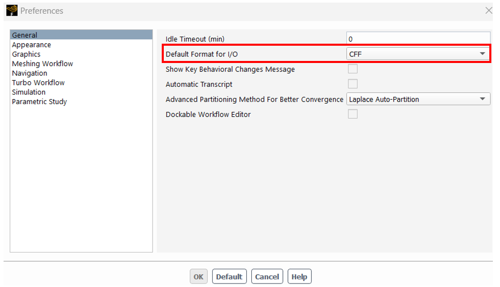

1 直接读取 DAT 文件
CFD-Post 可直接读取 Fluent 的结果文件,包括 .dat 和 .dat.h5 两种格式。其中,dat.h5 文件在 CFD-Post 中无法识别某些物理量(如相对湿度),.dat 文件不存在此问题。
在 Fluent 设置中,默认输入输出格式设置为“CFF”,则结果保存为 .dat.h5 格式;默认输入输出格式设置为“Legacy”,则结果保存为 .dat 格式。

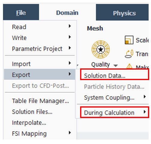

2 输出CFD-Post专用文件
由于磁盘空间、数据保密等原因,有时候仅允许保存特定区域的某些物理量。此类需求只能通过 CFD-Post 专用文件实现,Fluent 的 DAT 文件不能实现此需求。CFD-Post 专用格式包括 CDAT 和 CFF Post 两类。
在 Fluent 的“File”下拉菜单中,设置输出 CFD-Post 专用文件相关选项。其中,“during calculation”仅适用于瞬态分析。

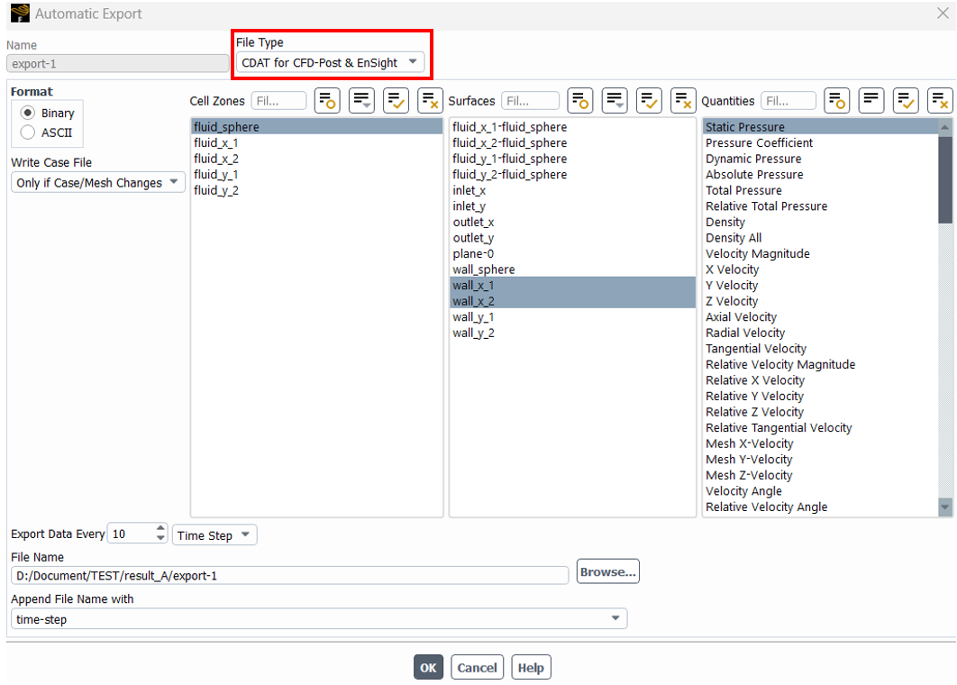

2.1 CDAT文件
在输出文件类型中,选择 CDAT 类型。其输出文件的格式为 .cas 和 .cdat ,两者需要配套使用。
如何采用CFD-Post后处理Fluent结果的图4
CDAT 文件可仅保存特定区域的部分物理量数据。如上图所示,CDAT 文件中仅保存流体域“fluid_sphere”和固体表面“wall_x_1”、“wall_x_2”的压力值。

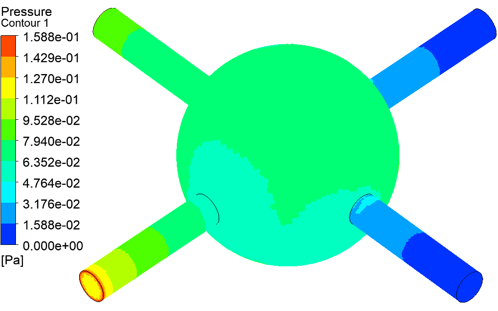

CFD-Post 读取 CDAT 文件后,CFD-Post 创建的截面上压力分布如下图所示,仅“fluid_sphere”区域有数据,在其他区域无数据。
如何采用CFD-Post后处理Fluent结果的图5
未选择输出数据的表面,数据依旧可被读取。具体原因未知,怀疑是数据接口层面的问题(2023的 R1、R2 版本均可重现)。如图所示,入口、出口、“wall_y_1”等未选择输出的表面,其结果依旧可读取。
如何采用CFD-Post后处理Fluent结果的图6

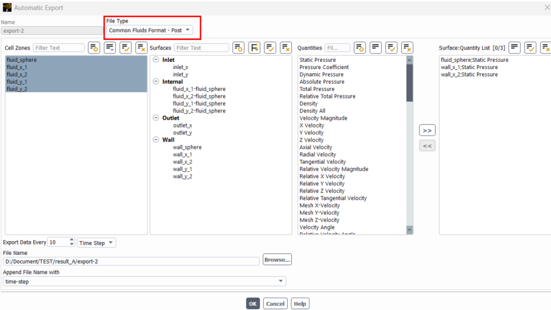

2.2 CFF Post文件
在输出文件类型中,选择CFF Post类型,并设置需要保存数据的区域及物理量。其输出文件的格式为 .cas.post 和 .dat.post ,两者配套使用。
如何采用CFD-Post后处理Fluent结果的图7
CFF Post文件可仅保存特定区域的部分物理量数据。如上图所示,CFF Post文件中仅保存流体域“fluid_sphere”和固体表面“wall_x_1”、“wall_x_2”的压力值。
