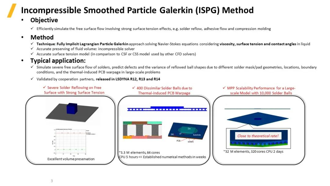

对于显式求解器来说,不可压流体计算由于受材料体积模量的限制,时间步长非常小,带来巨大的计算量,即使模拟1~2秒工况问题,也需要耗费几天甚至十几天的计算时间。而隐式算法则可以避免这类不足,其时间步长可以较大,计算效率显著提高,相对于显式在不可压缩流体计算方面有着巨大的优势。虽然ISPG方法更偏向于是一种基于粒子的伽辽金方法,但它仍然需要借助网格来积分,而流体的变形往往会非常的大,若网格的变形太大,很多问题也无法进行计算。因此LS-DYNA研发了一种新的方法:自适应网格更新ISPG方法,该方法种网格会持续不停的更新,形成非常规则的网格,从而能够实现隐式求解时更快的迭代速度及更高的效率。大变形问题中若网格不能及时更新,很可能出现不收敛等情况。
ISPG的全称为Incompressible Smoothed Particle Galerkin Method不可压缩光滑粒子伽辽金法,是完全的隐式计算方法。ISPG可有效地求解涉及强表面张力效应的自由表面流动问题,如回流焊,粘胶流动和压缩成形等。ISPG基于完全隐式拉格朗日粒子伽辽金方法求解考虑液体粘度、表面张力和接触角的Navier-Stokes方程,可精确地保持流体体积,能够精确地模拟回流焊过程中焊球形状形成的过程(考虑自由表面流、表面张力和附着力),研究回流焊工艺过程中可能出现的缺陷,如翘曲、桥接和虚焊等。
上图中左一案例为具有强表面张力的自由表面的回流焊模拟,焊球在温度影响下逐渐展现流体的性质,在接触壁面时,其表面在表面附着力的作用下扩张,形成非常大的变形。由于使用的是不可压的流体求解器,模拟过程中焊球的体积变化几乎为零,说明ISPG方法在保持体积方面表现非常优秀。中间案例为由于热膨胀引起PCB电路板翘曲中回流焊焊接的过程,在流体表面施加边界条件进行流固耦合计算,模拟过程精确预测了每个焊球的变形过程。右一案例显示了具有10,000个焊球的大型模型,该模型包含3200万单元并使用320核CPU,基于全隐式计算,计算在2天内完成,展示了LS-DYNA ISPG计算大规模模型的强大能力。

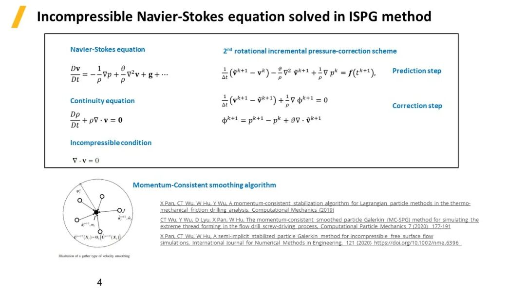

ISPG方法的基本理论。作为一种流体求解器,ISPG以拉格朗日方式求解Navier-Stokes方程,同时加入流体的连续性方程和不可压缩条件,通过动量守恒光滑算法,基于隐式求解得到相对应的压力、速度和位移。感兴趣的用户可以参考以下三篇论文:
  1. X Pan, CT Wu, W Hu, Y Wu, A momentum-consistent stabilization algorithm for Lagrangian particle methods in the thermo-mechanical friction drilling analysis, Computational Mechanics (2019)
  2. CT Wu, Y Wu, D Lyu, X Pan, W Hu, The momentum-consistent smoothed particle Galerkin (MC-SPG) method for simulating the extreme thread forming in the flow drill screw-driving process, Computational Particle Mechanics 7 (2020)  177-191
  3. X Pan, CT Wu, W Hu, A semi-implicit stabilized particle Galerkin method for incompressible free surface flow simulations, International Journal for Numerical Methods in Engineering, 121 (2020) https://doi.org/10.1002/nme.6396

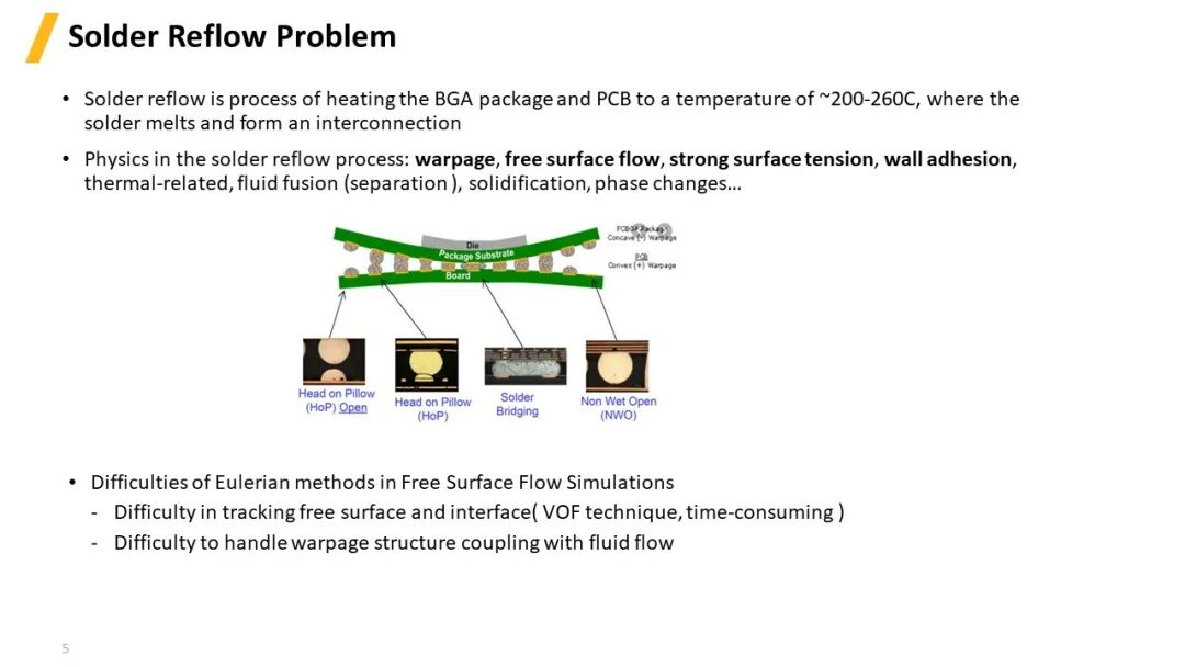

回流焊过程包含大量复杂的物理现象如:翘曲、自由表面流动、强表面张力、壁面粘附、热相关、流体熔合(分离)、相变等。而常规欧拉方法Eulerian在自由表面流动模拟中的困难主要表现为:
  • 难以跟踪自由表面和界面(VOF技术,耗时);
  • 难以处理与流体耦合的翘曲结构;
而ISPG方法是一种拉格朗日方法,颗粒随着材料变形运动,材料变形的表面即为颗粒的表面,更适合流体边界的求解以及流固耦合的模拟过程。

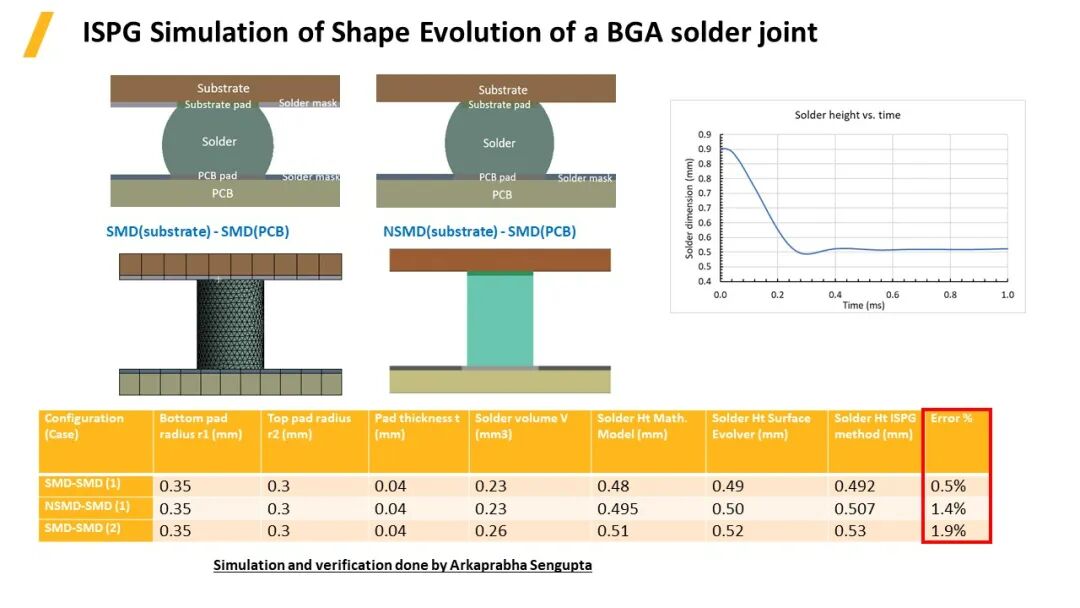

回流焊的过程通常有两种方式:SMD(Solder Mask Defined防焊限定焊垫,其基质上有一层阻焊层:防焊绿油/绿漆(Solder-Mask以及NSMD (Non-Solder Mask Defined非防焊限定焊垫,又称铜箔独立焊垫)。
如案例所示,在基板上施加重力,部件向下移动过程中焊球在表面张力作用下形成一个向上托力,焊球高度在变化过程中有一段震动最后达到平衡,随后测量基板与PCB两个面之间的距离来得出焊球的高度,与理论值进行对比,根据图中表格可以看出三组数据的误差都在2%之内,体现了超高的精度值。

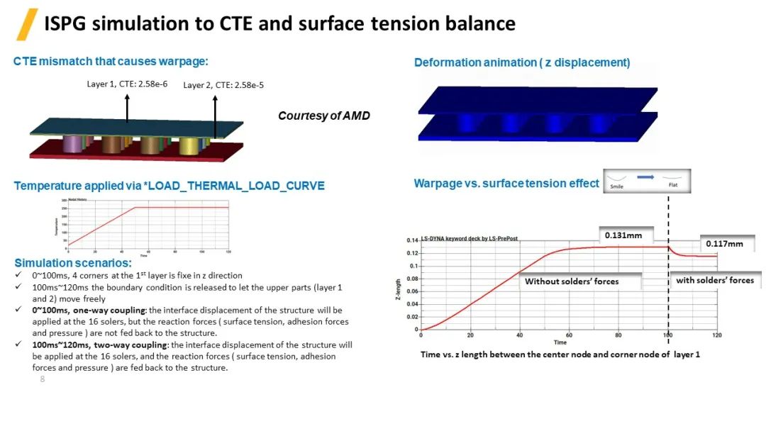

下面是一个PCB翘曲变形与焊球表面张力平衡的案例。由于不同层级电路板之间的热膨胀系数不一致,从而整体形成翘曲。通过关键字*LOAD_THERMAL_LOAD_CURVE对上面两个板层施加温度载荷,且温度场随着时间变化而变化。0~100ms,第一层4个角在z方向固定约束;100~120ms释放边界条件,让上部(第1层和第2层)自由移动。在0~100毫秒之间,进行单向耦合仿真,16个焊球的变形会受到边界位移的影响,但PCB结构的翘曲变形不会受到焊球反作用力的影响(表面张力、附着力和压力)。而在100~120毫秒之间实行双向耦合:既会将界面的边界位移施加给焊球,同时也会将反作用力(表面张力、附着力和压力)反馈给结构,从而考虑焊球表面张力对PCB结构的反作用力的影响,动画中可以看到焊球的变形更加平滑。

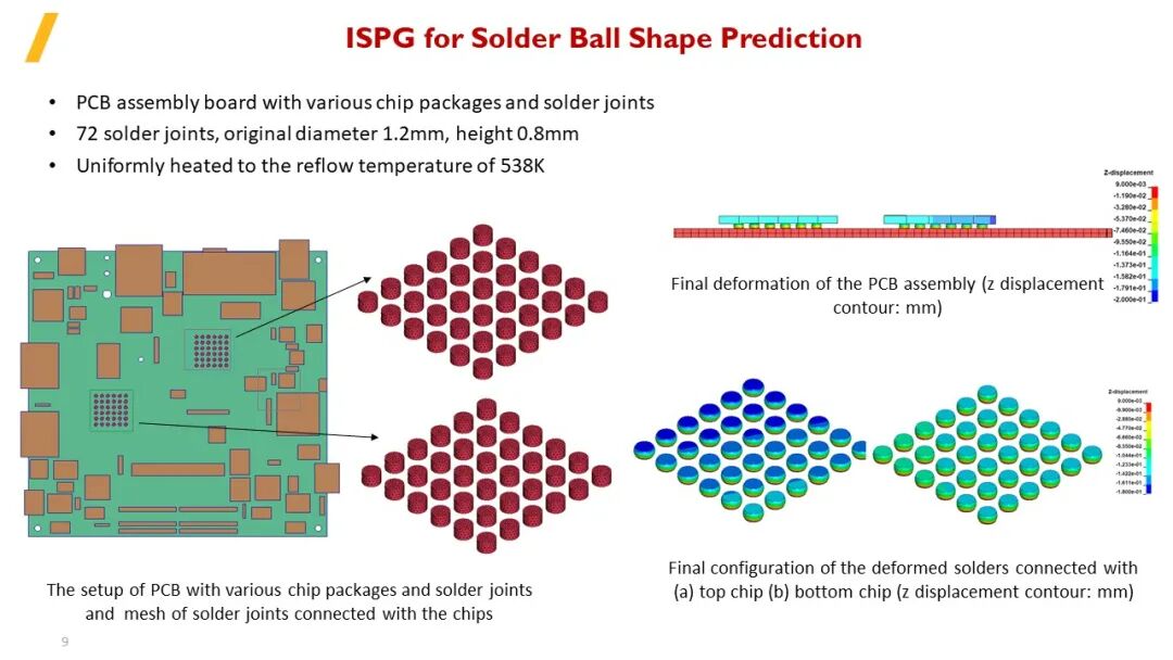

ISPG用于焊球形状预测。左图为一个包含不同芯片封装PCB板模型,芯片和电路板之间用焊球连接。两块区域包含72个焊球,每个焊球原始直径1.2mm,高度0.8mm。将整个模型均匀回流加热至538K,观察回流焊过程中焊球的变形。右上图为PCB组件最终变形(z位移轮廓:mm);右下图为(a)顶部芯片(b)底部芯片(z位移轮廓:mm)连接变形焊料的最终形态。
PCB跌落可靠性分析,将焊球最终的变形形态,导入整体电路板跌落模型中,通过对比单尺度直接数值模拟与双重尺度联合仿真,研究焊球在跌落过程中对整体部件的影响。

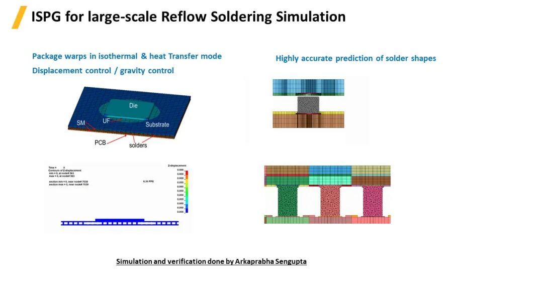

ISPG应用于大规模回流焊模拟过程。封装过程中PCB板常常会发生翘曲,焊球在重力载荷和边界位移条件的作用下发生变形,实验表明模拟过程ISPG方法精准的预测到了每个焊球的变形。

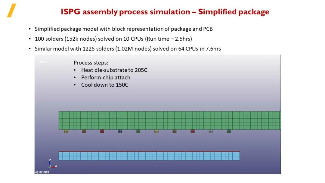

利用ISPG进行简化封装模型的焊接组装过程仿真,封装和PCB用简化的方块表示,模拟过程包含三个步骤:将模具基质加热到205℃,然后进行焊接,最后冷却到150℃。100个焊点的模型(包含15.2万个节点)采用10个cpu计算,运行时间为2.5小时;若采用64个cpu运算1,225个焊点(包含102万个节点)的类似模型,则仅耗时7.6小时,在确保精度的前提下,计算效率非常高。

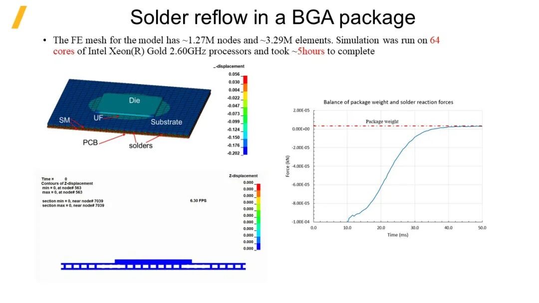

BGA封装中的回流焊,模型相对更复杂,其包含有限元网格节点数约为127万,单元数约为329万。在64核Intel Xeon(R) Gold 2.60GHz处理器上运行计算,耗时约5小时。右侧图表可以看到在该模型变形过程中,焊球顶端对上板的作用力趋于某个平衡点的过程,并且这个作用力与上板的重量一致。从这点也可以证明,ISPG方法的精度之高。

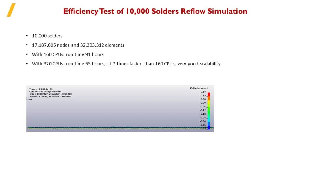

10,000个回流焊模拟的效率测试,模型采用10,000个焊球总共包含17,187,605个节点和32,303,312个单元,160个cpu运行时间为91小时;320 个cpu运行时间为55小时,比采用160 cpu快1.7倍,并行加速的可扩展性非常好。

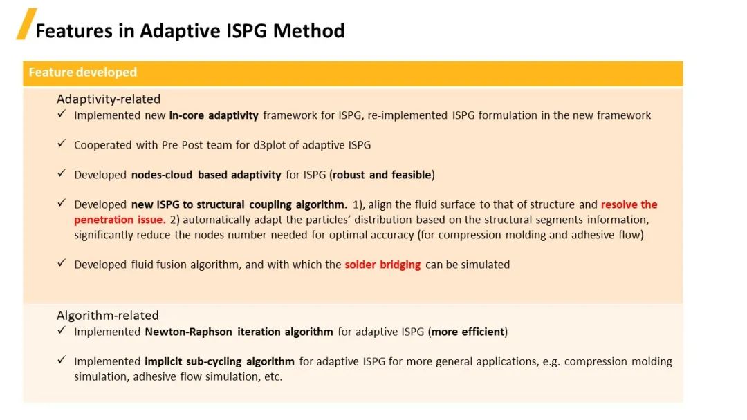

当计算中需要模拟的物理几何形状及边界条件非常复杂时(比如尖角等),若没有网格更新,尖角的地方很难完全贴合,可能存在间隙及穿透现象。在焊球的桥接过程中,也需要网格不断地更新。因此,我们需要网格自动更新的自适应ISPG方法。
  • 自适应ISPG方法的特点
  • ISPG实现了新的基于in-core的网格自适应框架,网格重划分的过程无需重启动计算
  • 与LS-PrePost团队合作完成对自适应ISPG d3plot结果后处理的支持
  • 基于节点云的自适应算法
  • 新的ISPG -流固耦合算法
    1)、使流体与固体面完全对齐,解决穿透问题
    2)、根据结构面段特征自动调整颗粒分布,显著减少达到理想精度所需的节点数(用于压缩成型和粘合剂流动)
  • 开发了流体熔合算法,可利用该算法实现焊料桥接的仿真
  • 算法相关
  • 实现了自适应ISPG的Newton-Raphson迭代算法(更高效)
  • 实现了自适应ISPG的隐式子循环算法,计算速度更快,可用于更广泛的应用,如压缩成型模拟,粘合剂流动模拟等

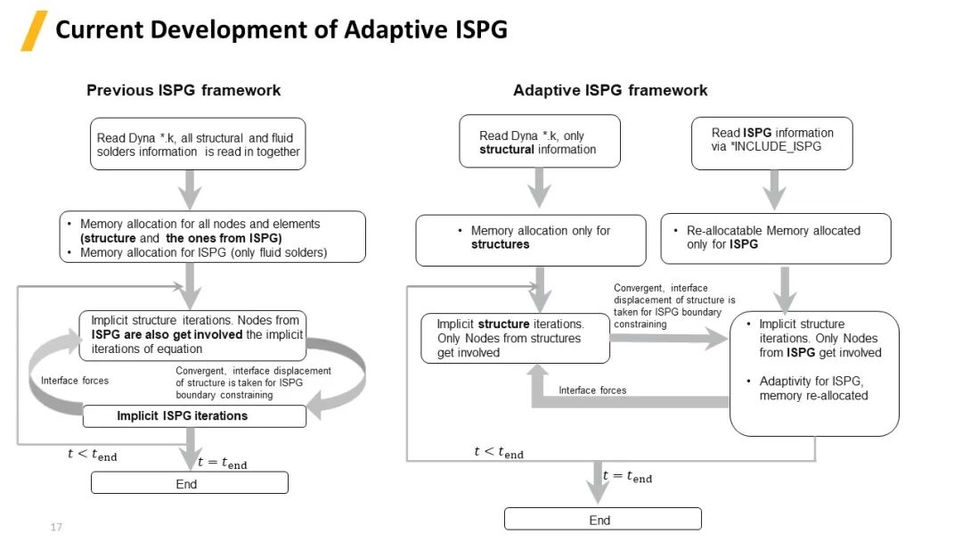

总体来说,原来的ISPG工作流程是将流体与固体的模型放在同一个文件里,并使用同一个迭代算法隐式求解,流固耦合计算中将固体表面作为边界,然后通过流体对固体的作用力反馈到固体表面。而自适应ISPG方法中流体跟固体模型完全分开,流体模型通过*INCLUDE_ISPG读取,并在内部形成独立的求解过程,流固耦合计算时,通过不同的点之间相互作用力以及位移来各自求解,也正是由于各自的独立运行,子循环更加容易。

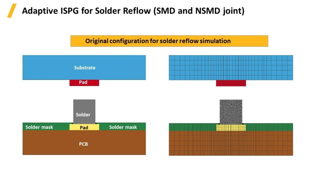

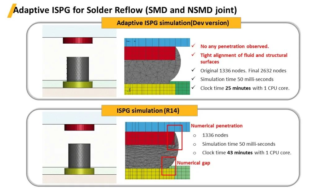

自适应ISPG网格更新算法应用于回流焊 (SMD和NSMD)模拟的过程,案例中展示的两个模型包含基板,焊盘,焊球,电路板和阻焊层等。
LS-DYNA中自适应ISPG方法的最新进展及其应用--回流焊、胶粘剂流动和涂层模拟的图16
在最新开发版本求解器(Dev版本),借助自适应ISPG的网格更新功能,焊球与结构边界完全贴合,没有出现任何穿透现象;且流体和固体表面紧密对齐;节点从原来的1,336个变化为2,632个,模拟时间50毫秒,1个CPU计算时间25分钟。
而原来的R14版本中,使用没有网格重划分功能的ISPG,焊球在变形过程中,在结构尖角处出现了间隙和穿透的现象,该过程模拟时间50毫秒,1,336个节点,1个CPU计算时间约为43分钟

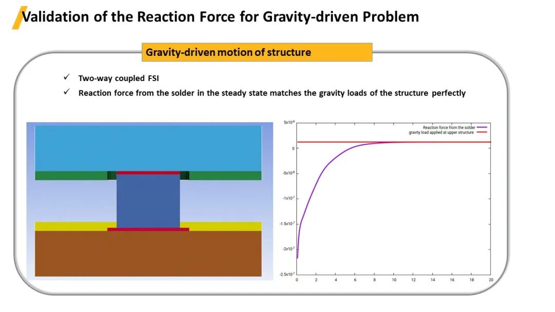

重力驱动问题反作用力的验证。重力驱动的结构运动为双向耦合FSI,将流固耦合过程中流体反馈给固体边界的作用力读取出来(右图图表),该作用力最终稳定趋于一个数值平衡点,稳定状态下焊球的反作用力与结构的重力载荷完全吻合。

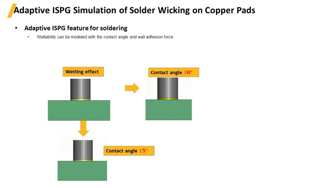

自适应ISPG模拟铜焊盘爬锡过程。润湿性可以用接触角和壁面附着力来建模。图中展示了定了不同接触角的吸锡过程模拟案例。接触角15°的模型,其润湿性明显比接触角30°的模型更好。

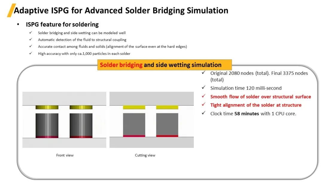

上图案例中展示了焊球桥接过程的模拟,当算法检测到当两个焊球的间隙足够近时,将其融合成一个焊球。
  • 自适应ISPG方法模拟先进焊料桥接过程:
  • 可以很好地模拟焊球桥接和侧面润湿
  • 自动探测流体和固体之间的耦合关系
  • 流体和固体之间的精确接触(即使在硬边缘处表面也能对齐)
  • 高精度,每个焊球中只有约1,000个粒子
  • 焊球桥接和侧润湿模拟
  • 初始节点总数2,080个,最终变为3,375个
  • 模拟时间120毫秒
  • 焊球在结构表面的平滑流动
  • 焊球在结构上的紧密贴合
  • 1个CPU计算时间58分钟

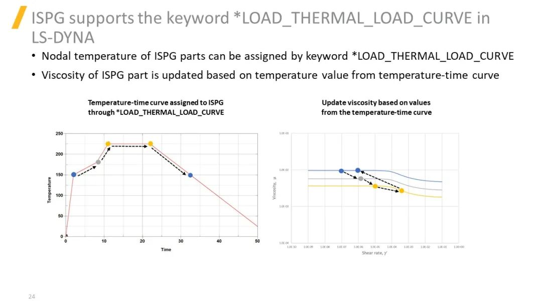

LS-DYNA ISPG方法支持*LOAD_THERMAL_LOAD_CURVE关键字,通过该关键字指定部件的节点温度,在模拟回流焊过程中施加持续的温度载荷(随着时间变化)。同时,可将ISPG部件的粘度定义为温度的函数,根据温度-时间曲线的温度值更新流体的粘度。

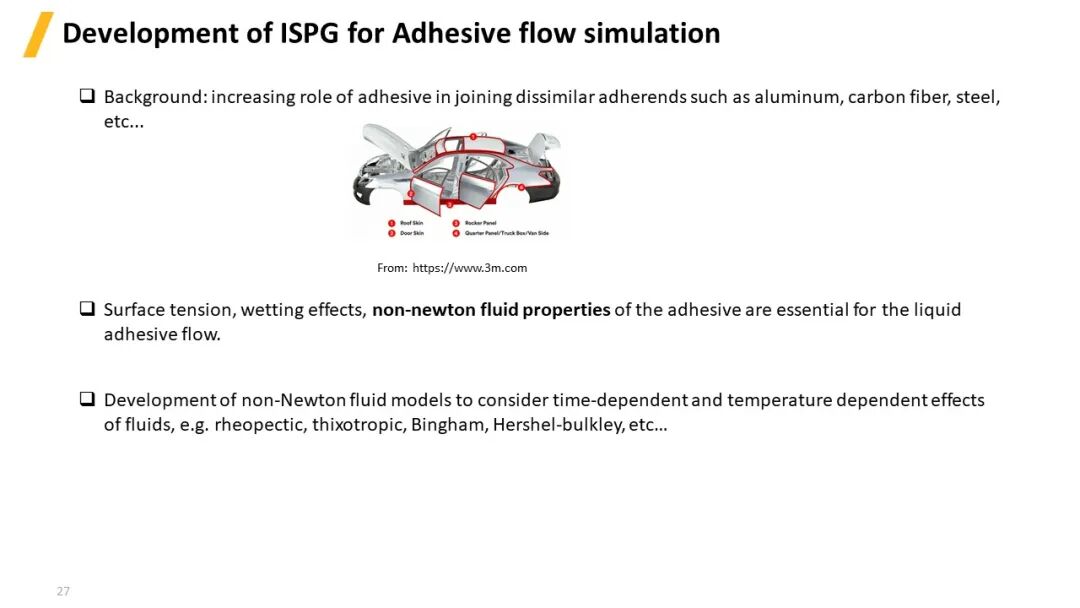

背景:胶粘剂在铝、碳纤维、钢等不同材料零部件的连接中的作用越来越大。
胶粘剂的表面张力、表面吸附力以及非牛顿流体特性对胶粘剂的流动至关重要。目前ISPG研发的内容包括非牛顿流体模型,考虑流体性质随时间和温度变化的效应,如流凝性流体、触变性流体、Bingham流体以及 Hershel-bulkley流体等。

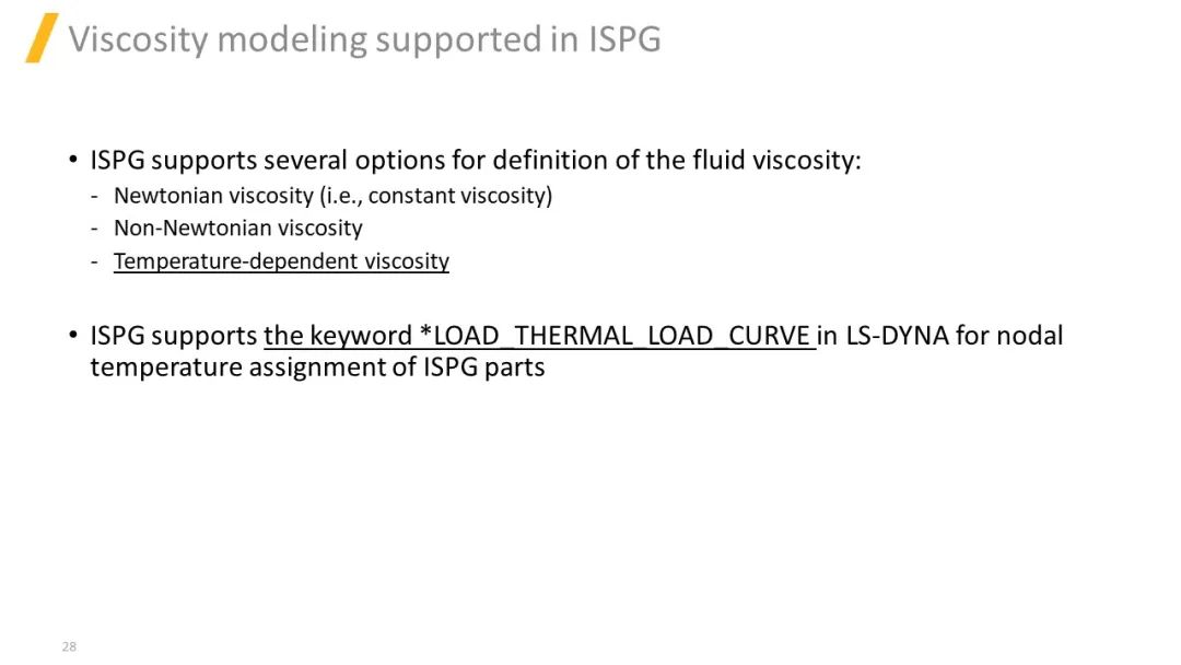

目前ISPG支持三种流体粘度定义选项:
  • 牛顿粘性(即恒定粘性)
  • 非牛顿粘性
  • 与温度相关的粘性
ISPG支持LS-DYNA中*LOAD_THERMAL_LOAD_CURVE关键字对ISPG部件进行节点温度分配。

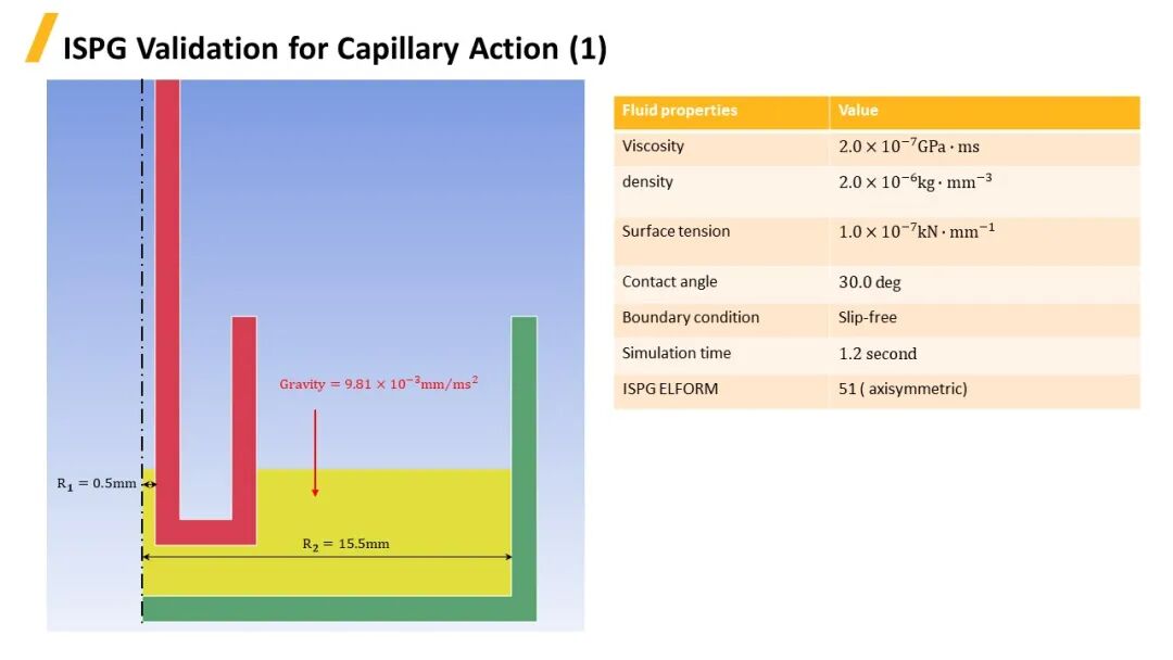

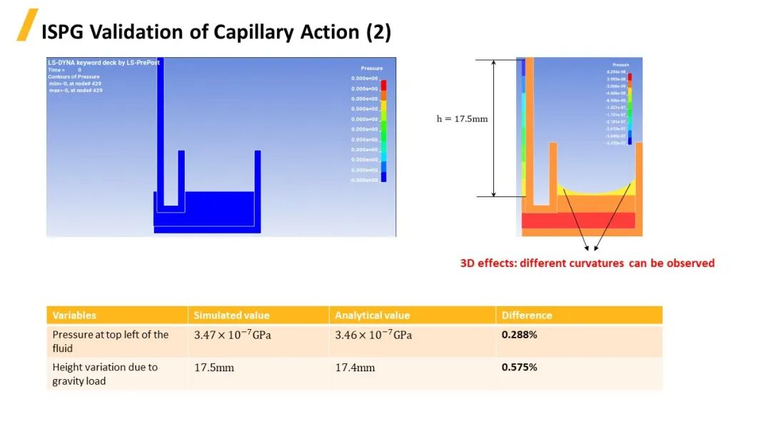

ISPG进行毛细管的仿真,这同样是一个轴对称的模型。内外两个容器,内容器半径0.5毫米,外容器半径15.5毫米,液体在细管状物体内侧,在表面张力和壁面吸附力的作用下,液体沿着壁面上升,最终整体形成凹面的形状。
LS-DYNA中自适应ISPG方法的最新进展及其应用--回流焊、胶粘剂流动和涂层模拟的图27
将仿真得到的最高点压力和液体高度与理论值做比较,误差均在1%以内,精度表现十分理想。

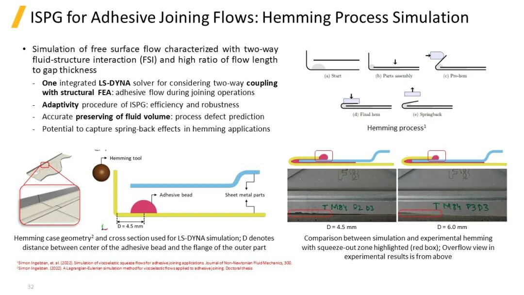

上图是使用ISPG模拟包边工艺过程中的粘胶剂流动过程的案例。这是一个自由表面流动问题,需要考虑双向流固耦合,同时流动长度与间隙厚度比例较高。
ISPG求解具有以下特点:
  • LS-DYNA在一个求解器中集成多物理场分析能力,能够考虑结构有限元与流体之间的双向耦合,可用于模拟零部件连接过程中的粘胶剂流动过程
  • ISPG自适应技术,保证网格重划分过程中的效率和稳定性
  • 能够精确的保持流体的体积,从而准确的预测工艺缺陷
  • 潜在的应用包括捕捉包边过程中的回弹效应
上图可以看到,中间粘胶上下各有一块金属板材,金属板材往下移动推动粘胶沿着板材表面延展扩张并最终溢出,粘胶厚度逐渐变薄。左图展示了包变的几何形状和LS-DYNA模型截面示意图,D为粘胶中心到包边距离。右侧展示了仿真与实验的结果对比,其中红框中为粘胶挤出的区域。下方为实验中粘胶实际溢出的结果。这里进行了两组实验和仿真,分别为D=4.5mm和D=6.5mm。可以看到D=6.5mm情况下粘性体扩展的更深,溢出更少,这与实验结果也是一致的。

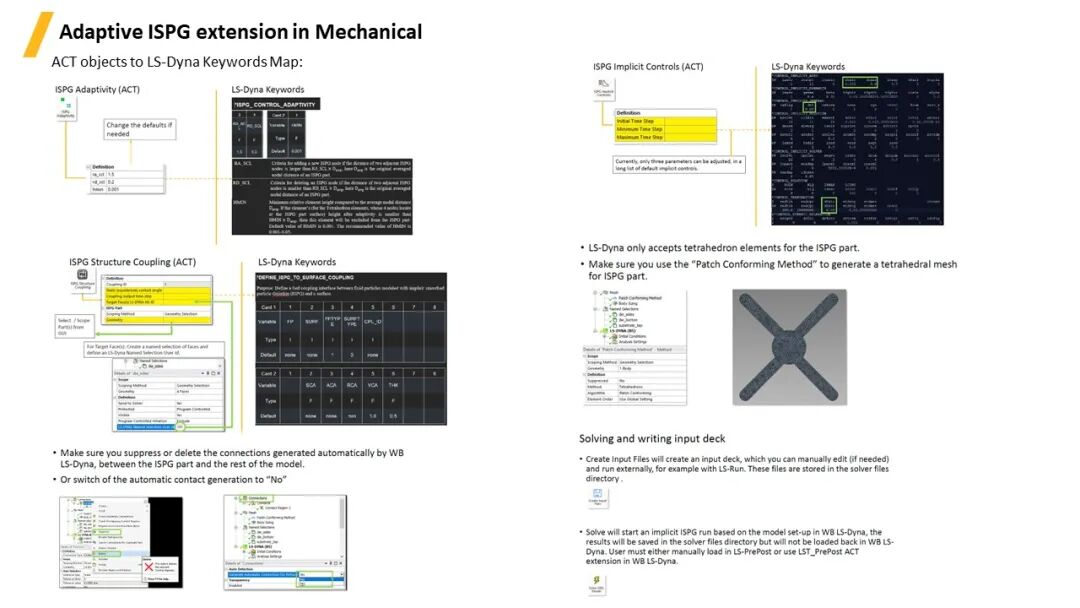

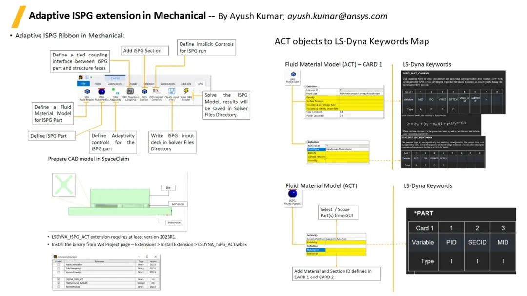

Mechanical界面中开发了用于ISPG分析的扩展插件,将来用户可以非常方便地在Mechanical界面下利用ACT进行ISPG前后处理。

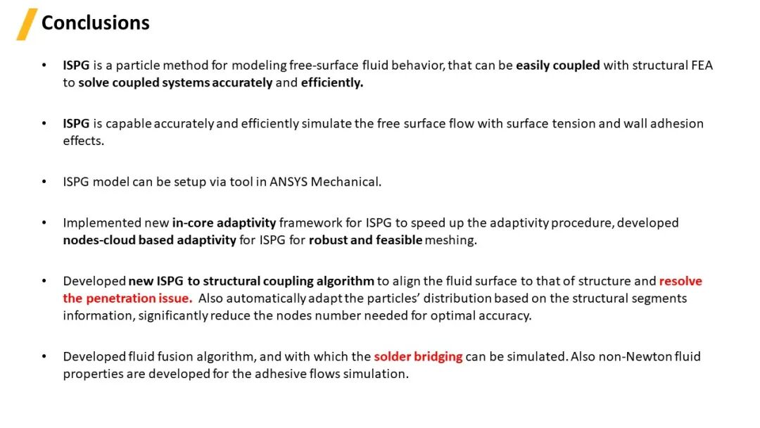

  • ISPG是一种模拟自由表面流体行为的粒子方法,可以很容易地与结构有限元分析相结合,以准确有效地求解耦合相关的问题
  • ISPG能够准确有效地模拟具有表面张力和壁面粘附效应的自由表面流动
  • ISPG模型可以在ANSYS Mechanical界面中进行建模
  • 现了新的in core自适应框架,加快了网格自适应重划分地过程,并开发了基于节点云的ISPG自适应算法,具备更好的稳定性和可行性
  • 开发了新的ISPG -结构耦合算法,使流体表面与结构表面对齐,解决了穿透问题。并根据结构面段信息自动调整粒子的分布,大大减少了了达到理想精度所需的节点数,提高了计算效率
  • 开发了流体熔合算法,并利用该算法对焊料桥接进行了仿真。此外,还包含非牛顿流体模型,能够模拟非牛顿粘性流动问题
