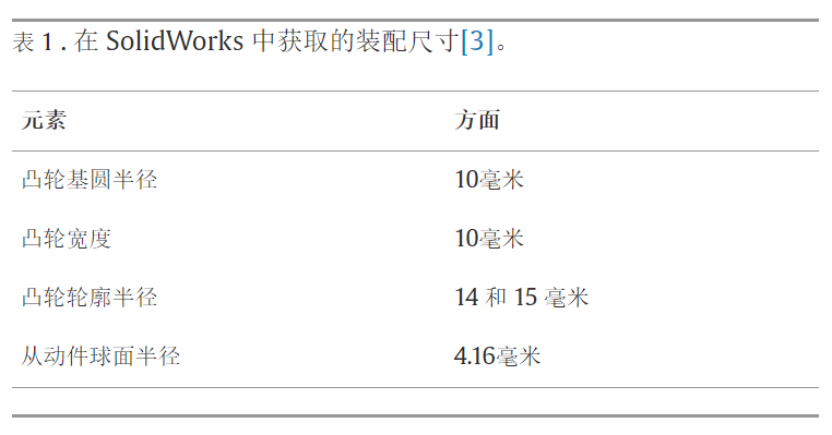

将模型导入ANSYS仿真软件中,利用ANSYS中的共享拓扑特征对从动活塞进行进一步划分。共享拓扑操作的目标是保证链接的实体具有共享的面,这使得创建共形网格变得更加容易。弹簧端粘合到支撑件上,并且从动件支架使用固定支撑件命令进行固定,因为它为弹簧提供了阻力。(表1)
使用 ANSYS 分析内燃机凸轮和从动组件的摩擦学参数的图5
表 1 . 在 SolidWorks 中获取的装配尺寸[3]

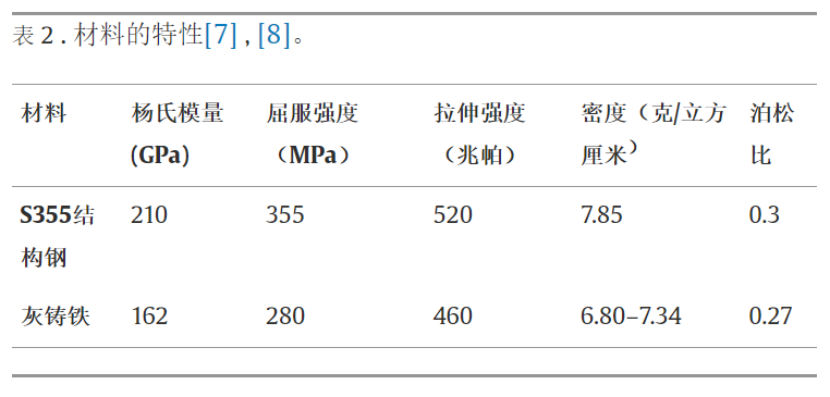

分析涉及多个步骤。首先,对齐几何形状,使从动件和凸轮相互接触(而不是穿透)。调整弹簧使其接触从动件;如果弹簧穿透从动件,则将其分开并删除穿透部分。要创建结构化网格,请将零件分为多个部分。定义适当的材料属性。我们使用了表 2中给出的那个以下 。在 ANSYS 中,在有限元分析之前应用接头和接触至关重要。边界条件如下:对于关节:从动件有 1 个平移关节,凸轮有 1 个旋转关节(转速为 2000)。凸轮与从动件之间采用系数为0.1的摩擦接触进行接触。在弹簧和从动件之间形成粘合接触。为从动支架(底座)创建固定支撑,因为它为弹簧提供阻力。向凸轮提供 2000 rpm 的旋转速度。我们在弹簧接触设置中使用法向刚度系数 0.001。
使用 ANSYS 分析内燃机凸轮和从动组件的摩擦学参数的图6
表 2 . 材料的特性[7] , [8]

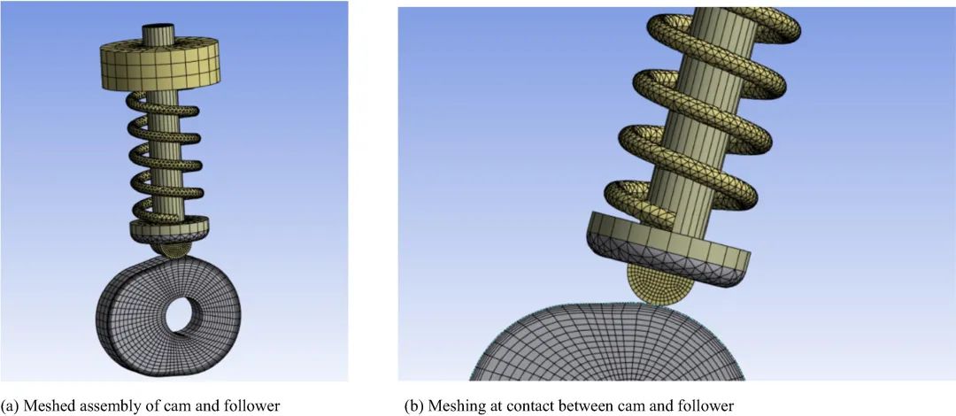

使用 FEA 模型提供正确结果的基本要素之一是网格划分。网格中的元素必须考虑许多因素才能正确离散化应力梯度。我们试图尽可能实现结构化网格。为此,我们将从动件的几何形状划分为子部分。使用空间声明中的“共享拓扑”选项,我们连接了相同部分的节点。我们执行了多区域、膨胀、边缘尺寸调整、主体尺寸调整、面网格划分等操作,以结构化方式对对象进行网格划分。混合网格的 3D 网格由用于弹簧的 4 节点四面体元素和用于凸轮、活塞和底座的六面体元素创建。底部的固定支撑将限制其处节点的自由度(图 3.1a)。
使用 ANSYS 分析内燃机凸轮和从动组件的摩擦学参数的图7
图3.1a. 凸轮与从动件啮合装配

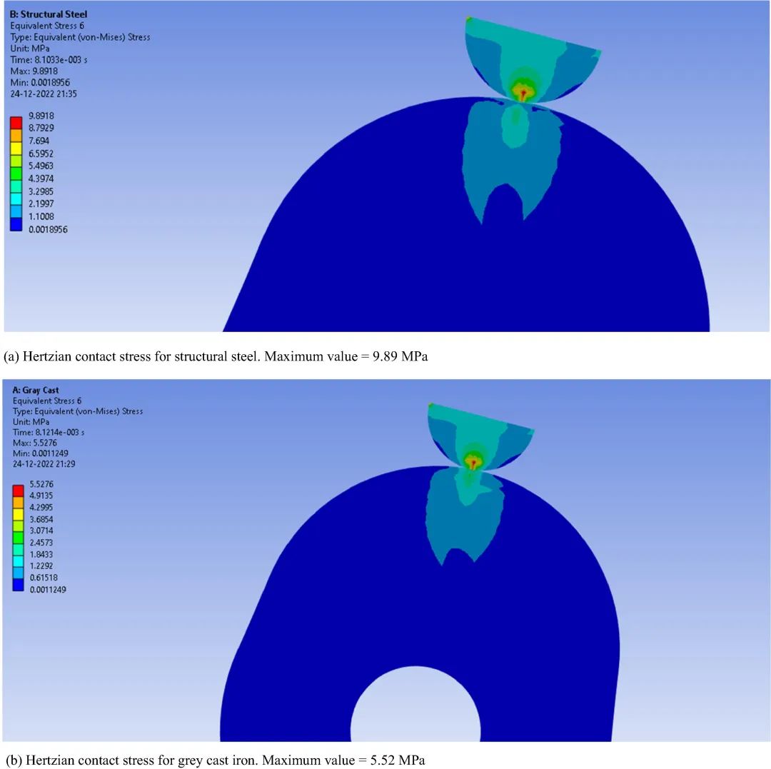

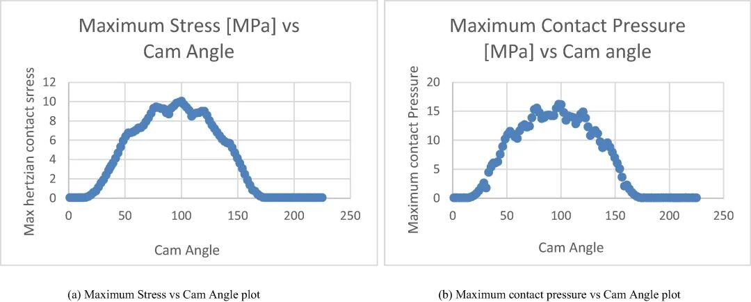

表3给出了从ANSYS软件获得的参数的比较值。图4.1a显示结构钢材料的赫兹接触应力最大值为9.89 MPa。该最大应力值是在凸轮角度 100.116° 时在 0.0083438 秒内获得的。图 4.1b显示灰口铸铁材料的赫兹接触应力最大值为 5.52 MPa。该应力最大值是在 100.68° 凸轮角度下 0.0083906 秒时获得的。

图4.1a. 结构钢的赫兹接触应力。最大值 = 9.89 MPa
使用 ANSYS 分析内燃机凸轮和从动组件的摩擦学参数的图12
图4.1b. 灰铸铁的赫兹接触应力。最大值 = 5.52 MPa

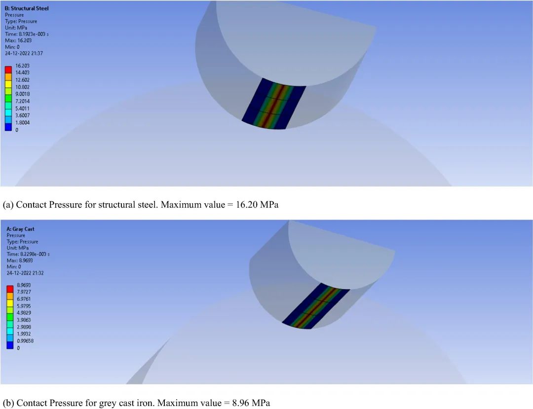

由图 4.2a可知,结构钢材料的最大接触压力值为 16.20 MPa。在 97.8° 凸轮角时,在 0.0081563 s 内获得最大接触压力。同样,图 4.2b显示灰铸铁材料的接触压力最大值为 8.96 MPa。最大接触压力在 98.43° 凸轮角处于 0.0082031 秒内获得。这些比较结果清楚地表明,对于相同的凸轮旋转速度,灰铸铁材料具有低得多的最大赫兹接触应力和接触压力。研究中还获得了其他参数,这些参数在上面的表 3中明确提到。
使用 ANSYS 分析内燃机凸轮和从动组件的摩擦学参数的图13
图4.2a. 结构钢的接触压力。最大值 = 16.20 MPa
使用 ANSYS 分析内燃机凸轮和从动组件的摩擦学参数的图14
图4.2b. 灰口铸铁的接触压力。最大值 = 8.96 MPa

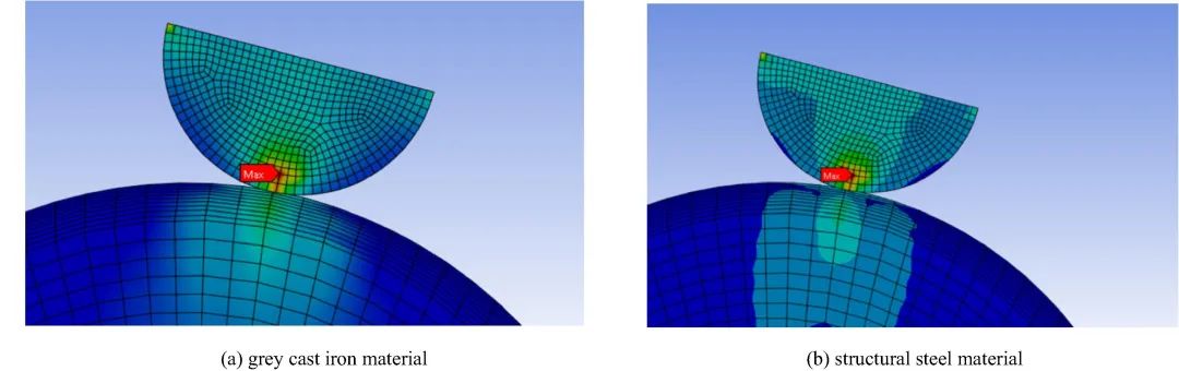

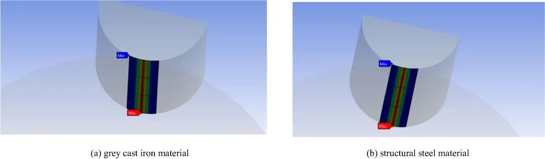

无花果。4.3 (a) 和 (b) 分别突出显示灰口铸铁和结构钢材料的最大赫兹接触应力位置区域。它表明最大应力将出现在从动件的球形半径内。红色轮廓表示该区域。这解释了为什么从动件在凸轮轴高转速的情况下更容易出现故障。无花果。4.4(a) 和 (b) 分别突出显示灰铸铁和结构钢材料的最大和最小接触压力的位置。从图中可以看出,最大接触压力将出现在中间接触点,最小接触压力将出现在接触边缘。最大压力区域由红色等高线表示,最小压力区域由深蓝色等高线表示。因此,我们确定了失败可能性最高的区域。

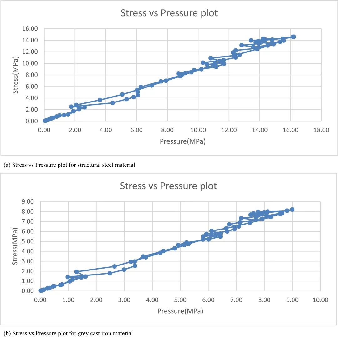

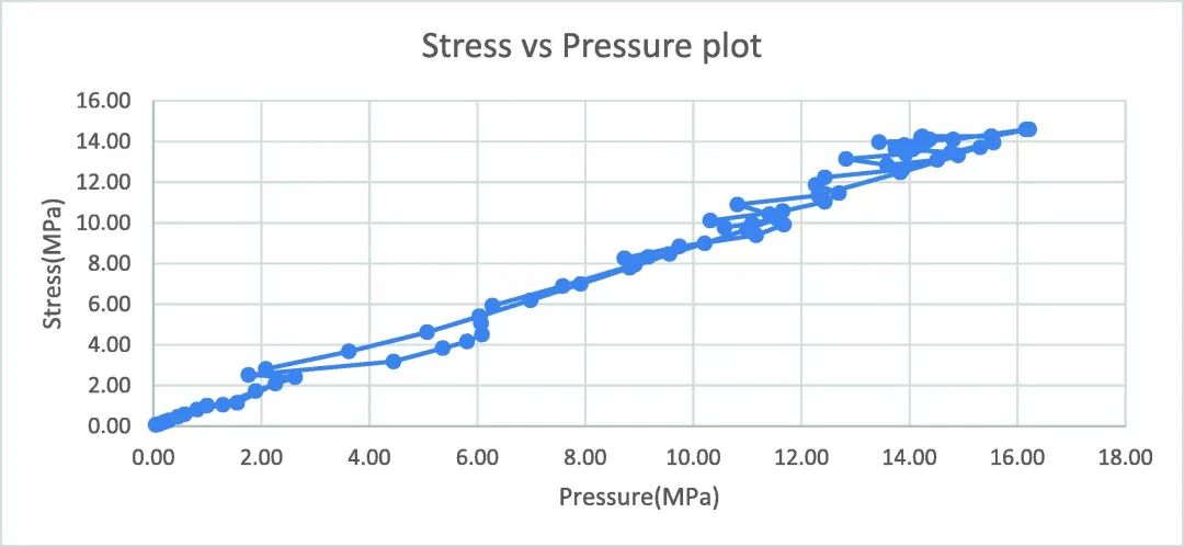

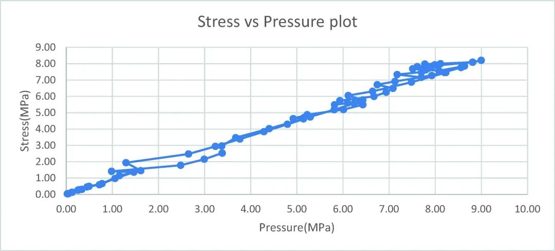

图 4.1a和图 4.1b分别显示了结构钢和灰铸铁材料的赫兹接触应力与接触压力图。该图表的行为几乎是线性的,应力值随着接触压力的增加而增加。
使用 ANSYS 分析内燃机凸轮和从动组件的摩擦学参数的图17
图4.1a. 结构钢材料的应力与压力图
使用 ANSYS 分析内燃机凸轮和从动组件的摩擦学参数的图18
图 4.1b. 灰铸铁材料的应力与压力图

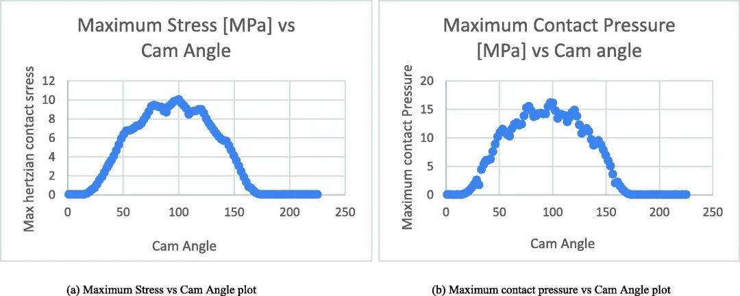

图 4.2 (a) 和 (b) 为结构钢材料。图 4.2 (a) 显示了最大赫兹接触应力与凸轮角度的关系。最大应力明显增加,然后在凸轮角度 100.116° 处达到最大值后减小。图 4.2 (b) 显示了最大接触压力与凸轮角度的关系。接触压力在凸轮角度为 97.8° 时明显增加到最大值,然后下降。
使用 ANSYS 分析内燃机凸轮和从动组件的摩擦学参数的图19
图4.2. (a) 和 (b) 结构钢材料

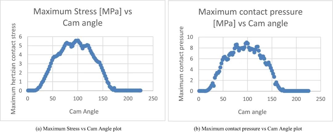

表 4.3 (a) 和 (b) 适用于灰口铸铁材料。图 4.3 (a) 显示了最大赫兹接触应力与凸轮角度的关系。它表明应力最初增加,在 100.68° 凸轮角处达到最大值,然后减小。图 4.3 (b) 显示了最大接触压力与凸轮角度的关系。结果表明,接触压力在凸轮角度为 98.43° 时增加到最大值,然后下降。
使用 ANSYS 分析内燃机凸轮和从动组件的摩擦学参数的图20
图4.3.  (a) 和 (b) 灰口铸铁材料
