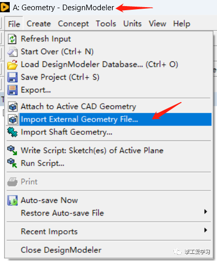

  1. 第一种:利用DM导入模型,如图:

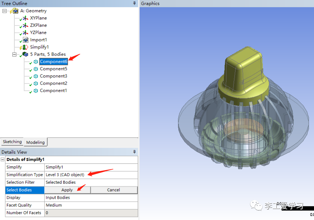

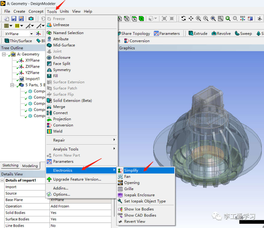

  2. 导入模型后,利用简化工具简化ICEPAK能识别的模型,如图:
    ICEPAK导入外部模型的几种方法的图2
    ICEPAK导入外部模型的几种方法的图3
    依次利用此工具,将模型全部转化,转化导入ICEPAK中。

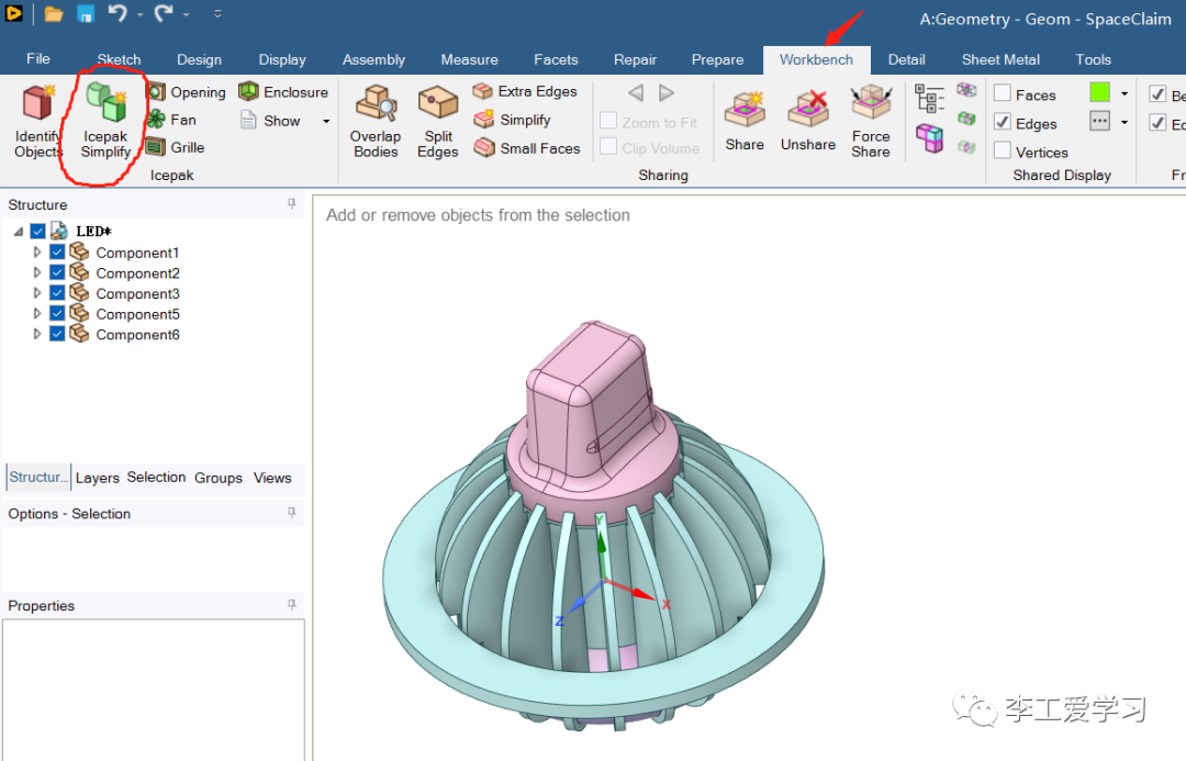

模型导入后,利用workbench菜单下的icepak simplify命令:
ICEPAK导入外部模型的几种方法的图6
简化类型选择:LEVEL 3,刻面质量拉到最右边,然后用鼠标左键在视图区框选所有的零件,软件开始划分网格,如图:
