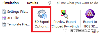

  1. SIWave设置好叠层;
  2. 选中3D导出属性;
    HFSS导入3D模型坐标定位技巧的图1
  3. 红框中的√去掉

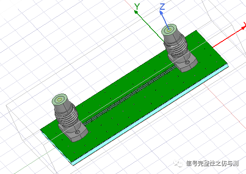

4.Selected Nets 栏勾选要导出的网络,如果没有打勾导出到HFSS的视图就没有此网络;
导出到HFSS后,需要在HFSS中添加SMA三维模型,此时要准确将SMA对准Pad上就需要定位坐标。

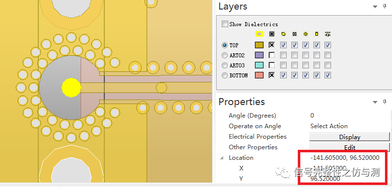

  1. 获取坐标
HFSS导入3D模型坐标定位技巧的图3
Point1 -141.605000,96.520000
Point2 -103.505000,96.520000

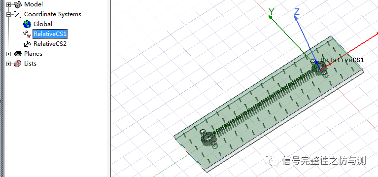

2.HFSS里以point1和point2分别创建两个坐标系

HFSS导入3D模型坐标定位技巧的图5
完成建模,对材料属性赋值等操作即可完成相应仿真。
