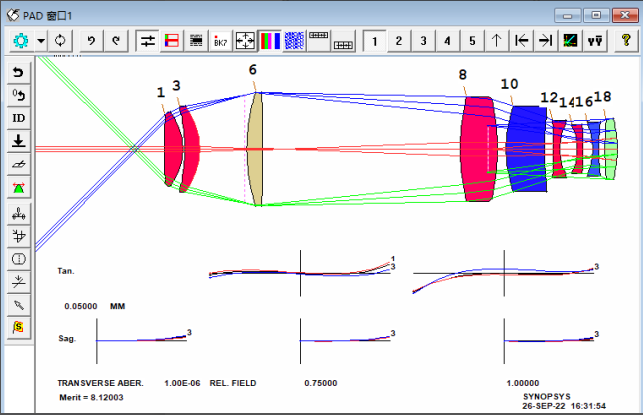

运行此命令,当搜索完成时,程序将显示它找到的 10 个最佳配置的结构。在 DSEARCH 上对该镜头进行优化 MACro 并模拟退火后,镜头非常好,如下图所示。
SYNOPSYS 光学设计软件课程三十七:自动查找和更改镜头结构的图1
DSEARCH 返回的最佳设计,优化和退火
该图显示了波前差,均小于 1/4 波长。到现在为止还挺好。但是,还必须观察并纠正这些广角目镜中的光瞳像差。如果这些像差太大,当用户扫描视场时,视场的一部分会变黑。我们必须进行检查。

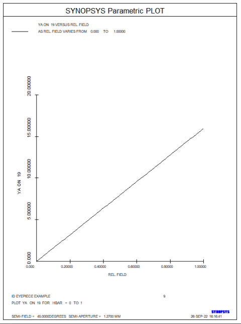

准备一个新的 MACro 如下:
STO 9
CHG
NOP
18        TH 2000
19        YMT
20
END
STEPS = 100
PLOT YA ON 19 FOR HBAR =0 TO 1 GET 9
并运行它。这将进行下列工作:
1.去除表面18的YMT求解 (通过NOP,去除所有的求解)。
2.将表面19放置在距离为2000毫米的位置。这将模拟在该距离处的望远镜物镜。
3.将YMT求解分配到表面19,然后聚焦于表面20。
4.声明表面20。
5.绘制一幅在表面19上的主光线截距图。如果光线都落在表面19的中心附近,像差就会得到控制。
运行此 MACro,您会看到物体处的光瞳像差,如下所示。F / 8,在 2000mm 的距离处,物镜的直径将为 250mm。因此,6 毫米的主光线误差仅为物镜尺寸的 2.4% 左右,我们允许在 2.54 毫米的入瞳上存在约1/2毫米像差,或约 20%的像差,因此我们判断这种修正程度令人满意。然而,这并不是没有代价的; SPECIAL AANT 部分的 HH 目标对任何表现出大的光瞳像差的解进行了控制。您可以随意调整这些目标的权重,根据您的喜好平衡所有误差。

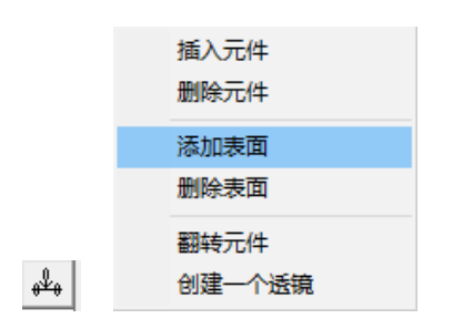

我们必须控制它 - 但是镜头还没有视场光阑。在 WorkSheet 中,单击“添加表面”按钮,如下所示
SYNOPSYS 光学设计软件课程三十七:自动查找和更改镜头结构的图3
然后单击曲面 3 和 4 之间的轴。如图所示,添加表面

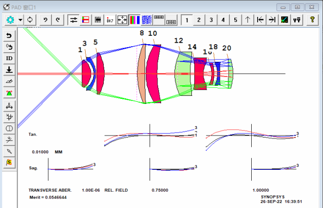

SNAP/DAMP 1
SYNOPSYS   80
SYNOPSYS 光学设计软件课程三十七:自动查找和更改镜头结构的图5
镜头在增加一个透镜之前,优化视场光阑
是时候运行自动元件插入功能了。在 PANT 命令之前,添加如下命令行
AEI 6 1 123 0 0 1 0 0

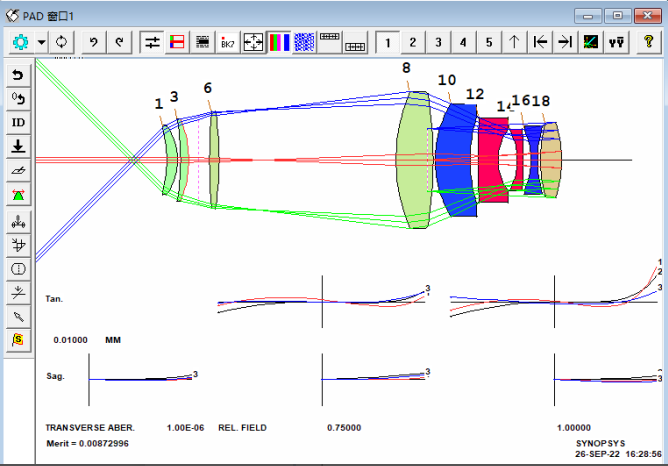

再次运行 MACro。该程序在前端附近添加了一个火石玻璃元件,像更好了。注释掉 AEI 命令行,再次优化,然后模拟退火。评价函数降低了。
SYNOPSYS 光学设计软件课程三十七:自动查找和更改镜头结构的图6
镜头通过添加新镜片后重新优化

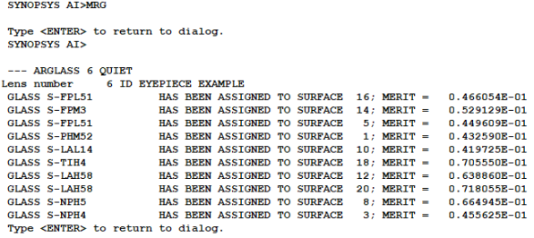

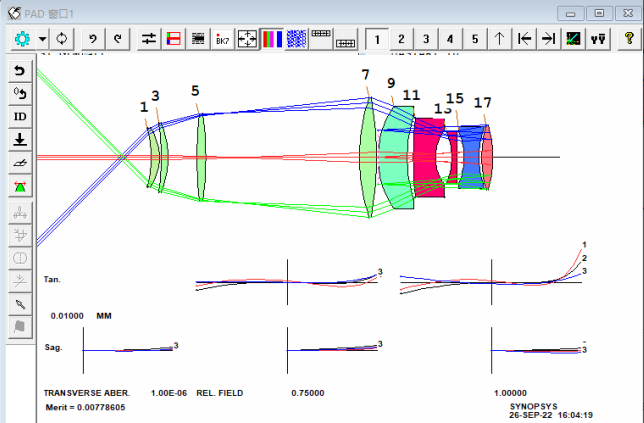

你还必须注意像这样的广角设计中的中间视场点。运行 PAD 扫描,您会看到校正的像差仍然低于 1/4 波长。

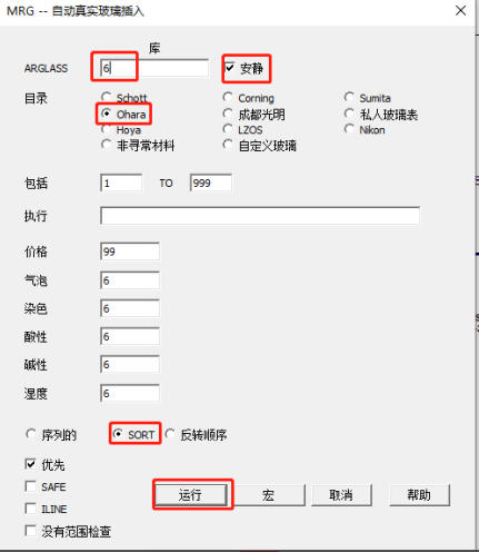

创建一个检查点并输入 MRG 以打开 Real Glass 菜单。选择 Ohara 目录,玻璃库 6,安静,SORT,然后单击 OK。
SYNOPSYS 光学设计软件课程三十七:自动查找和更改镜头结构的图7
SYNOPSYS 光学设计软件课程三十七:自动查找和更改镜头结构的图8

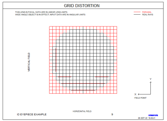

让我们来看看畸变。输入 GDIS 21 G. 基本没有畸变。
SYNOPSYS 光学设计软件课程三十七:自动查找和更改镜头结构的图9
最终设计的畸变图

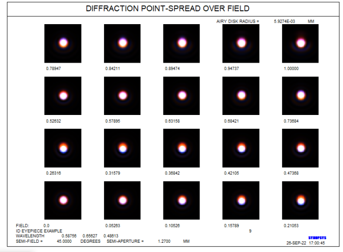

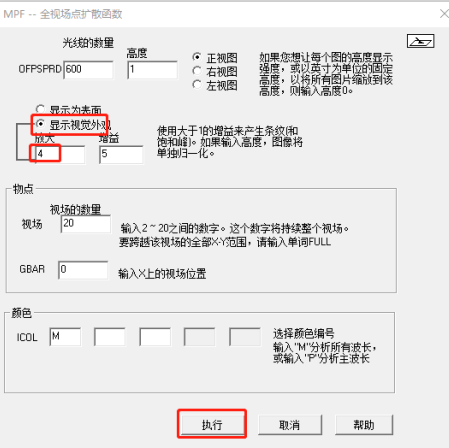

这个镜头似乎符合我们的每一个要求。要进行验证,请运行 Spectrum Wizard(MSW)以定义可见光谱间隔的 10 个波长,然后运行 OFPSPRD 功能以显示视场上的衍射图案。(使用 MPF 对话框;选择显示视觉外观, 放大 4)结果如下所示。
SYNOPSYS 光学设计软件课程三十七:自动查找和更改镜头结构的图11
这个目镜将产生一个无畸变的像。对光瞳像差的检查显示,在视场中光瞳的偏离小于允许的 1/2 毫米。
