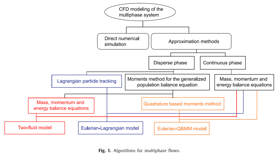

多相流中区分为多个相。比如空气是一相、液滴是一相。也可以称之为气相、液相或者固相。参考上图。多相模拟主要分为界面类模型(如VOF、front-tracking)和高相分数多相流模型。二者的区别非常简单:

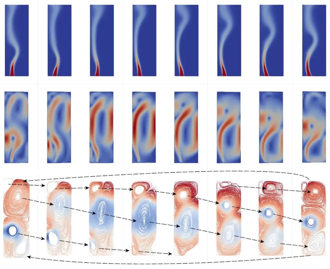

  • 如果你的泡泡特别多,并且你不在乎气泡的形状是什么样的,你只在乎我的水里面有多少空气(气含率),那么这种情况适用于高相分数多相流模型。其不能预测出气泡的形状。下面这个图是用高相分数多相流模型模拟的,很明显,看不出来气泡的形状。这两大模型,前者属于多相流中的直接模拟,后者模化多一些。正是因为前者偏向直接模拟,因此在使用VOF的时候,需要巨量的网格。

在高相分数多相流模型中,一般区分为连续相和离散相(同样参考第一个图)。举例:
  • 水里吹气泡(鼓泡床),气泡是离散相,水是连续相;
  • 沙子里吹气(流化床),空气是连续相,沙子是离散相;
  • 水里面加油(液液分散),水是连续相,油是分散相;
一篇多相流review献给大家,JCP编辑向我邀稿!的图3

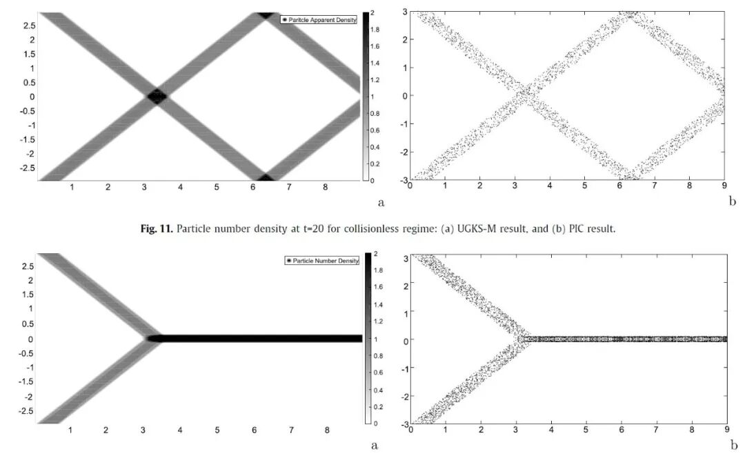

  • 欧拉欧拉模型在某些情况下不适用,比如颗粒流中的颗粒轨迹交叉(如下图),其中两股颗粒在中心点交叉过去并穿越,欧拉欧拉模型并不能够预测这一类信息。

  6. 欧拉拉格朗日可以很好的模拟颗粒轨迹交叉,并且颗粒传输的速度是不相同的;
