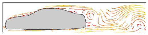

/ 介  绍/

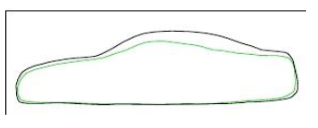

       系统将汽车的外形(a)作为输入,并预测汽车周围的流场(b)。在汽车的潜在空间中进行形状优化,以建议如何改善外形的气动性能(c),这里通过减少11%的阻力,流体流动可视化和形状优化的计算都在毫秒内完成,从而实现了交互式工作流程,设计师可以在绘制汽车轮廓和评估其性能之间进行迭代。
【流体仿真】具有空气动力学反馈的2D汽车轮廓的交互设计的图1
(a)汽车简介

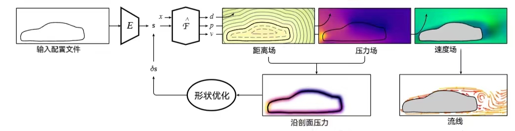

      将汽车轮廓作为输入,代理编码器模型来计算该轮廓的低维潜在描达符,将其与我们想要预测流体流动特性的点的空间坐标x一起提供给代理模型。我们的代理模型预测被查询点的压力和速度。还训练我们的模型来预测该点到形状轮廓的距离d。将这些量用于各种应用。为了可视化,沿着粒子沿速度场平流的轨达查询代理模型,以显示流线。
      对于形状优化,查询代理模型来预测汽车周围的压力和距离场,从中推导出阻力系数。还可以查询汽车后面的代理模型来检测和衰减速度场中的涡流。由于整个计算是可微的,因此可以使用梯度下降法在潜在空间中以小步行走,从而改善部面的气动性能。

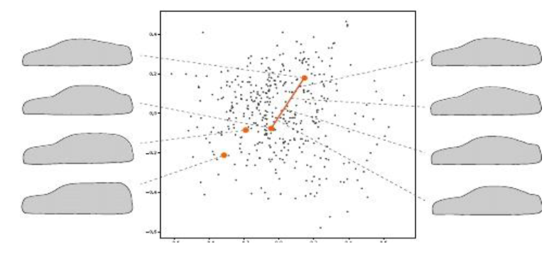

潜在空间的可视化。这个潜在空间捕获了训练集中汽车轮廓的分布(左)。沿着这个空间行走会产生汽车形状之间的平滑插值。

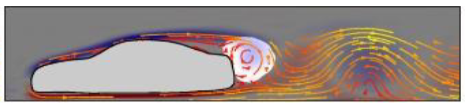

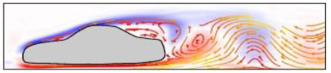

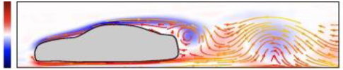

交互式工作流程。系统预测在这个输入的汽车轮廓后面存在涡流(a)。用户可以指出涡流应该减弱的区域(b),经过形状优化后,感兴趣区域的涡流减少了30%(c)。

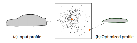

形状优化可能会在潜在空间的相关区域之外传播,产生不再像汽车的轮廓(b),通过让用户迭代优化,直到在空气动力学改进和形状保存之间找到适当的权衡,来缓解这个问题。
【流体仿真】具有空气动力学反馈的2D汽车轮廓的交互设计的图9
专注于2D汽车轮廓避免了生成大型3D模拟训练集的成本,但也帮助我们确定了关键成分,从而为空气动力学设计任务提供实时反馈和建议。
