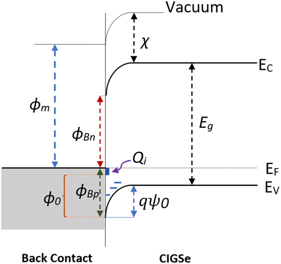

图2. 随界面状态变化的CIGSe/背接触界面示意图。

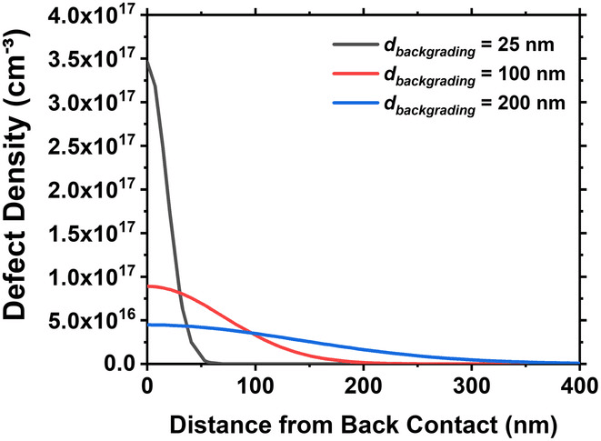

图4. 由衰减长度为25nm、100nm和200nm产生的示例受体缺陷密度分布。

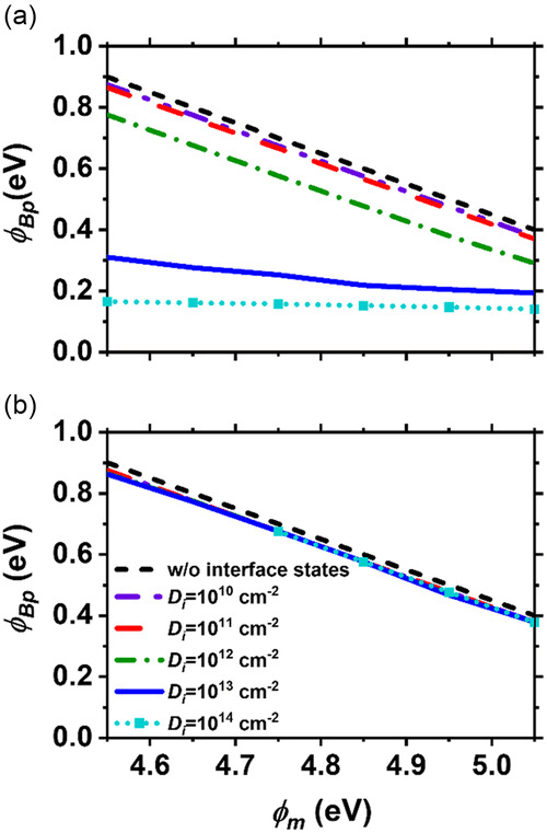

图6. 当a) φ0 = 0.2 Eg和b) φ0 = 0.8 Eg时,考虑Di从0到1014 cm−2,计算出孔势垒高度作为背接触功函数的函数。

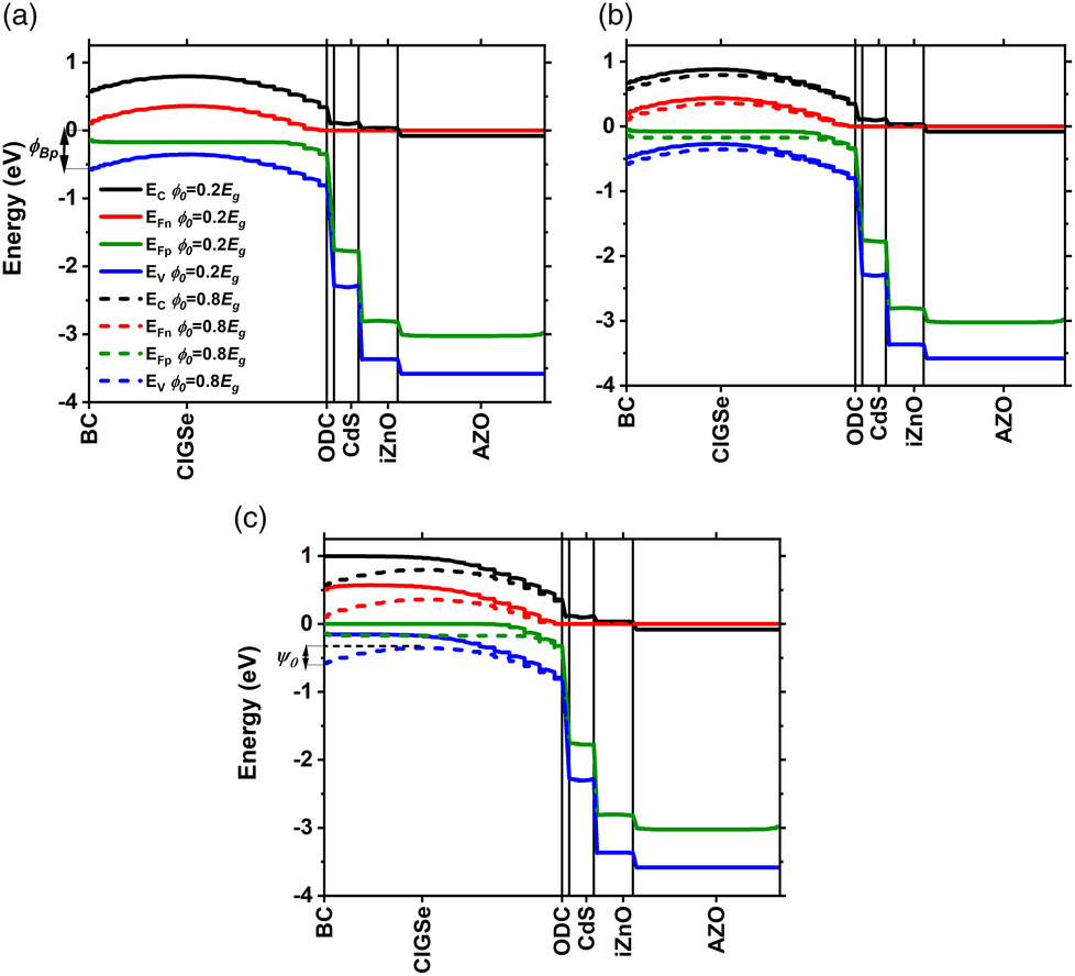

图7. 考虑不同浓度Di的导带(EC)、价带(EV)、电子准费米能级(EFn)和空穴准费米能级(EFp)的CIGSe太阳能电池能带图:a) 1010cm−2,b) 1012cm−2,c) 1014cm−2,两个不同的φ0为0.2 Eg(实线)和0.8 Eg(虚线)(功函数φm = 4.9 EV)。(BC代表背部接触。)

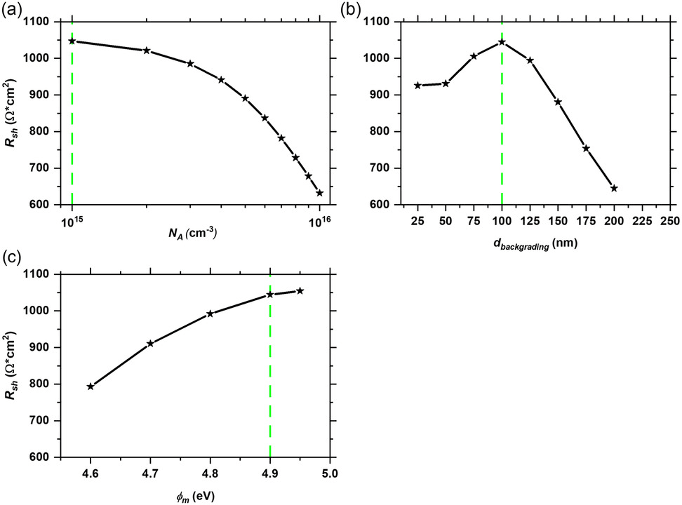

图11. 通过改变a) NA, b)反向级配和c) φm来改变分流电阻Rsh。绿色虚线表示在另一次扫描中固定的参数值。

通过改变Di的φ0、调整后界面的Ndef(A)和后界面的Ndef(D)以及ODC的Ndef(A),该模型可以拟合Mo和ITO背接触的CIGSe太阳电池的J-V特性。对于Mo,界面态降低了势垒;因此,在CIGSe/Mo界面作为一个准欧姆接触。这很好地描述了MoSe2在Mo和CIGSe交界处的存在。无论CIGSe/ITO界面态密度如何,较高的φ0只会引起空穴势垒高度的轻微变化;因此,在ITO和CIGSe的界面处,肖特基样接触仍然存在。

NA、dbackgrading、φm对Rsh有影响。随着CIGSe层掺杂量的增加,分流电阻减小,而对于较大的功函数,分流电阻增大。衰减长度也可以用来提高或降低Rsh。对串联电阻和FF的调整只能通过模拟中的附加接触电阻来实现。
