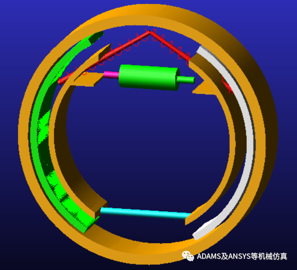

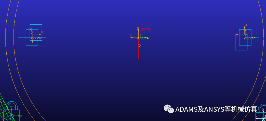

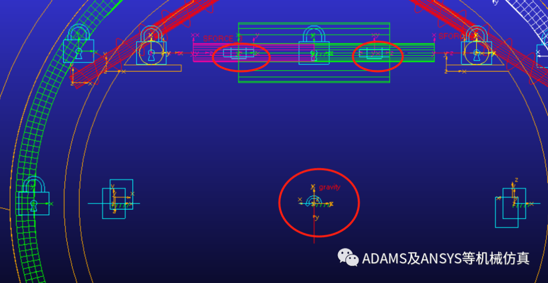

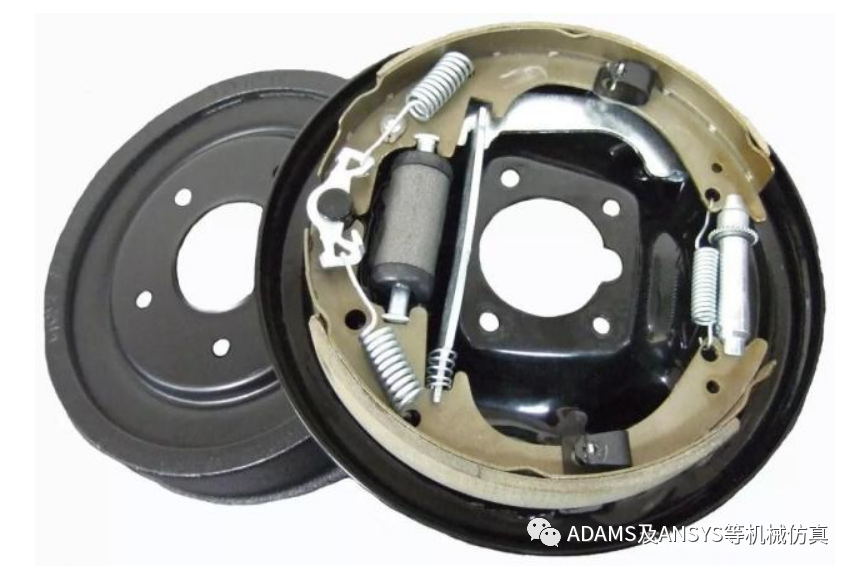

     鼓式制动器是车辆中常见的制动结构,鼓式制动器是利用制动蹄片挤压制动鼓而获得制动力的,可分为内张式和外束式两种。内张鼓式制动器是以制动鼓的内圆柱面为工作表面,在现代汽车上广泛使用;外束鼓式制动器则是以制动鼓的外圆柱面为工作表面。本文基于ADAMS建立内张鼓式制动器模型进行仿真。

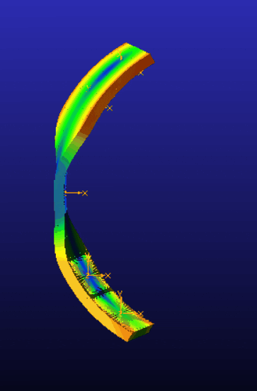

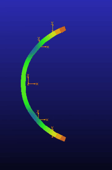

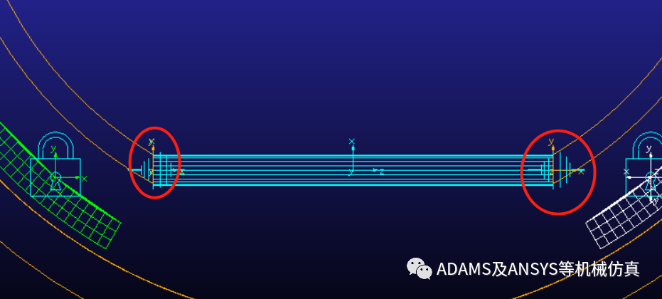

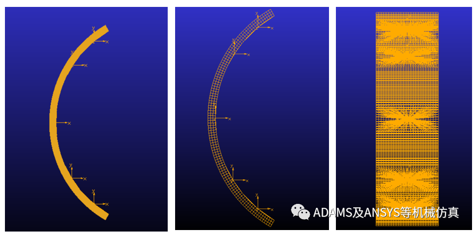

  1. 摩擦片柔性体的建立
       鼓式制动器中的摩擦片材料一般是有机石棉材料或是粉末冶金材料,其刚度一般最小,其变形直接影响到制动力矩和制动时间等,对于制动器的性能仿真影响最大,所以本次仿真摩擦片采用柔性体。如下图,为了使摩擦片与制动蹄之间紧密结合在一起,在柔性体上设置5个刚性连接点(并提取10阶模态)。然后通过Hypermesh完成mnf柔性体文件的制作。
ADAMS鼓式制动器仿真的图4
柔性体文件的部分模态振型如下图所示:
ADAMS鼓式制动器仿真的图5
ADAMS鼓式制动器仿真的图6
ADAMS鼓式制动器仿真的图7

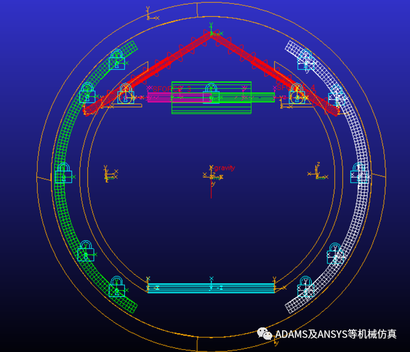

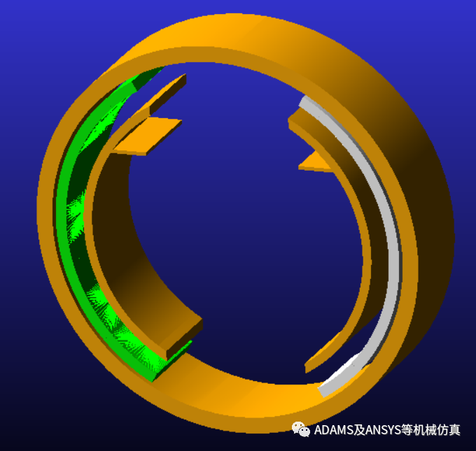

2.鼓式制动器刚柔耦合模型的建立

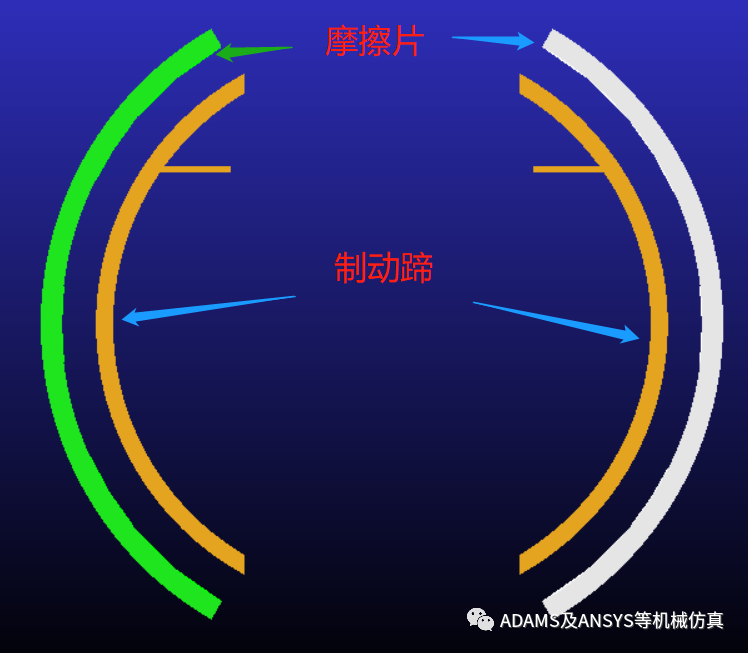

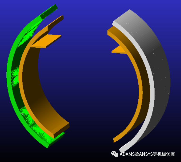

a.制动蹄的建立

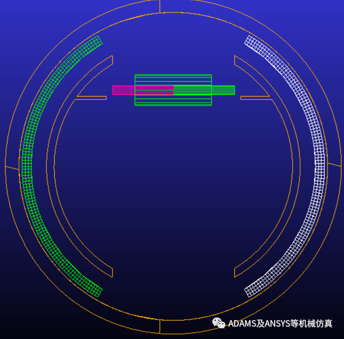

   将mnf柔性体摩擦片导入到adams后,摩擦片内侧建立两个制动蹄(左右对称建立,可以在adams中通过布尔操作建立模型。)
ADAMS鼓式制动器仿真的图8
ADAMS鼓式制动器仿真的图9
ADAMS鼓式制动器仿真的图10

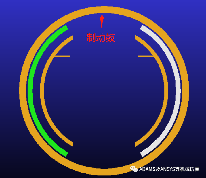

b.制动鼓的建立
   在摩擦片的外侧建立制动鼓,同时制动鼓与摩擦片之间留有一定的间隙:

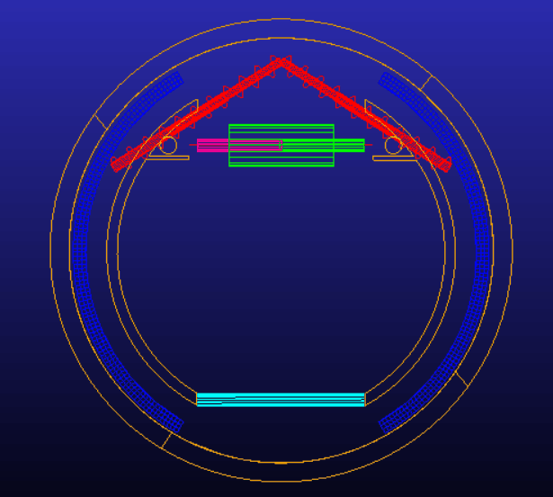

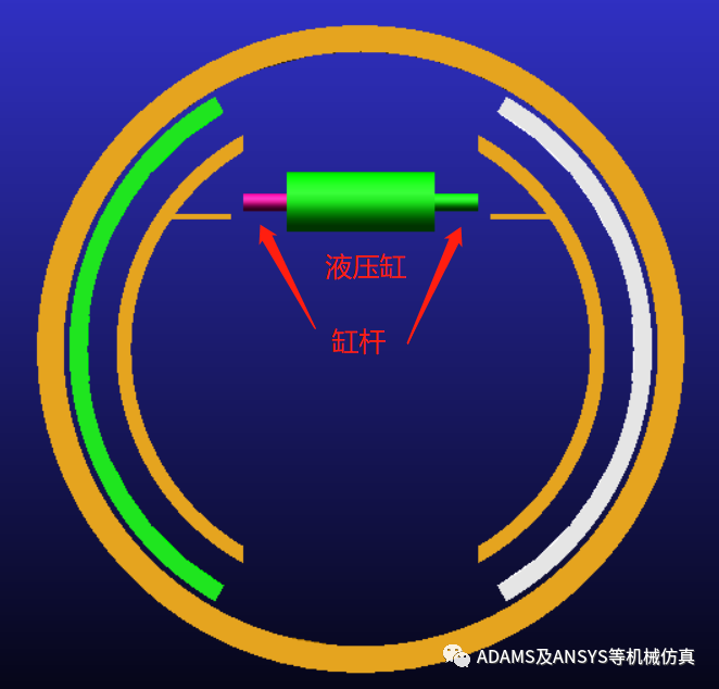

c.制动缸的建立
     制动缸主要通过液压将摩擦片压向制动鼓,通过摩擦使轮胎停止转动,在adams中可用几个连杆来模拟制动缸和缸杆,如下:

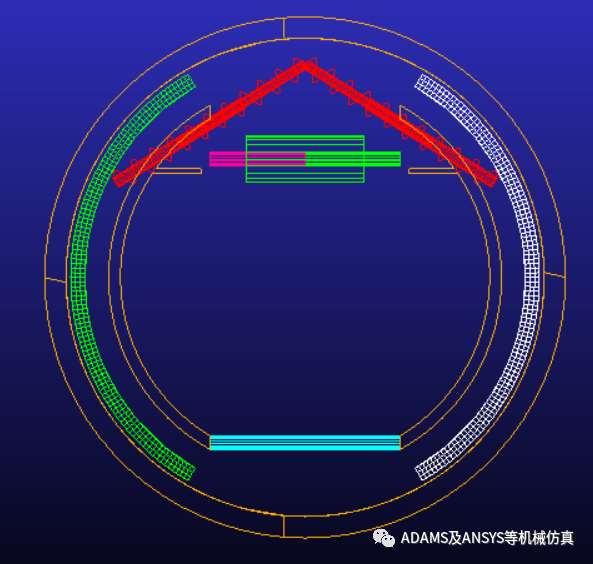

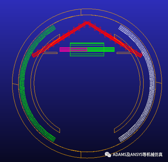

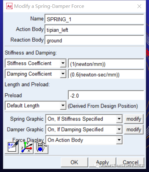

d.回位弹簧的建立
     在车辆正常行驶的过程中,摩擦片与制动鼓之间没有接触,因此需要在制动蹄与制动底板(本文用ground代替)间建立一个弹簧,在非制动过程中,弹簧拉着摩擦片使其不与制动鼓接触(所以非制动状态,弹簧体现为拉力,需在弹簧中设置预载)。

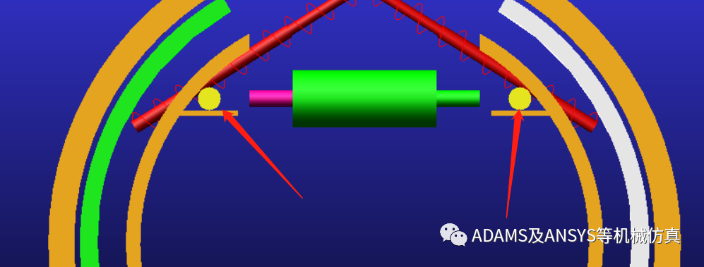

e.下连接杆的建立
   正常在两个蹄片下部会有调节装置、回位弹簧,为了简化,本文在两个蹄片间只建立了一个连杆:
ADAMS鼓式制动器仿真的图17
ADAMS鼓式制动器仿真的图18
     正常制动缸杆是卡在制动蹄上的,如文中开头图所示,为了简化,本文采用以下结构,在后面中,图中箭头所示的“接触圆柱”与制动蹄建立接触:

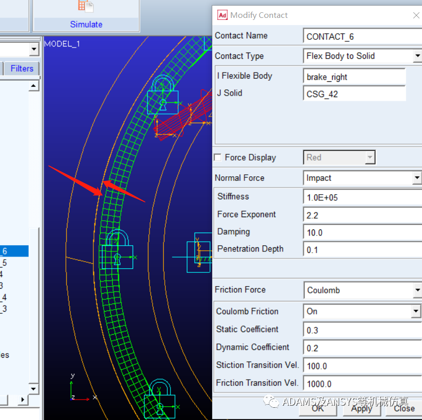

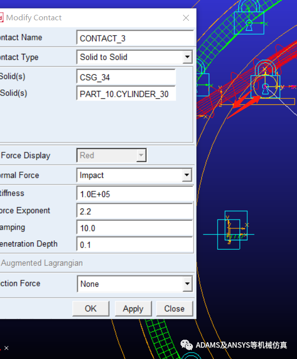

4.接触的建立
  在摩擦片与制动鼓间建立接触,该接触考虑摩擦系数;然后在接触圆柱与制动蹄片间建立接触,该接触可以不添加摩擦系数:
ADAMS鼓式制动器仿真的图25
ADAMS鼓式制动器仿真的图26

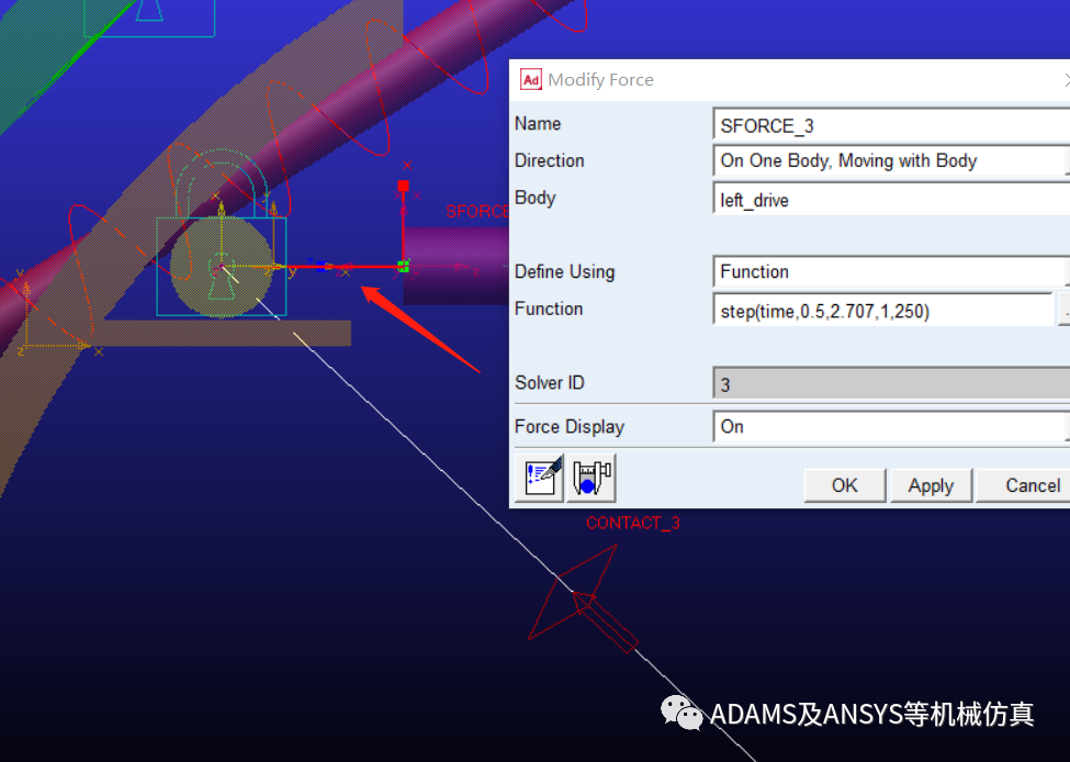

5.制动力的添加
 如下图,添加在缸杆上一个随结构运动的单向力,该单向力的函数为step(time,0.5,2.707,1,250),表示:在0-0.5s时,作用力为2.7N,该数值的力使接触圆柱始终顶着制动蹄片;在0.5-1s时,单向力由2.7变为250N,表示施加制动力的过程:

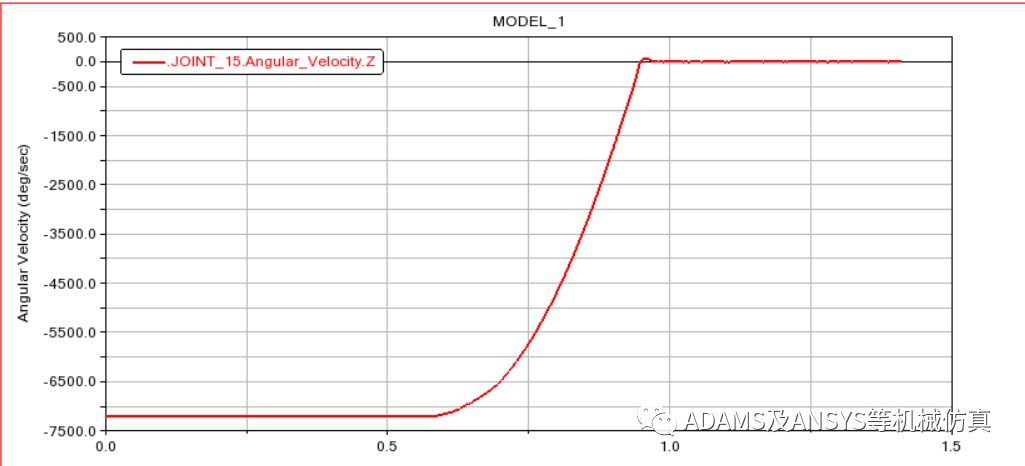

二.仿真分析

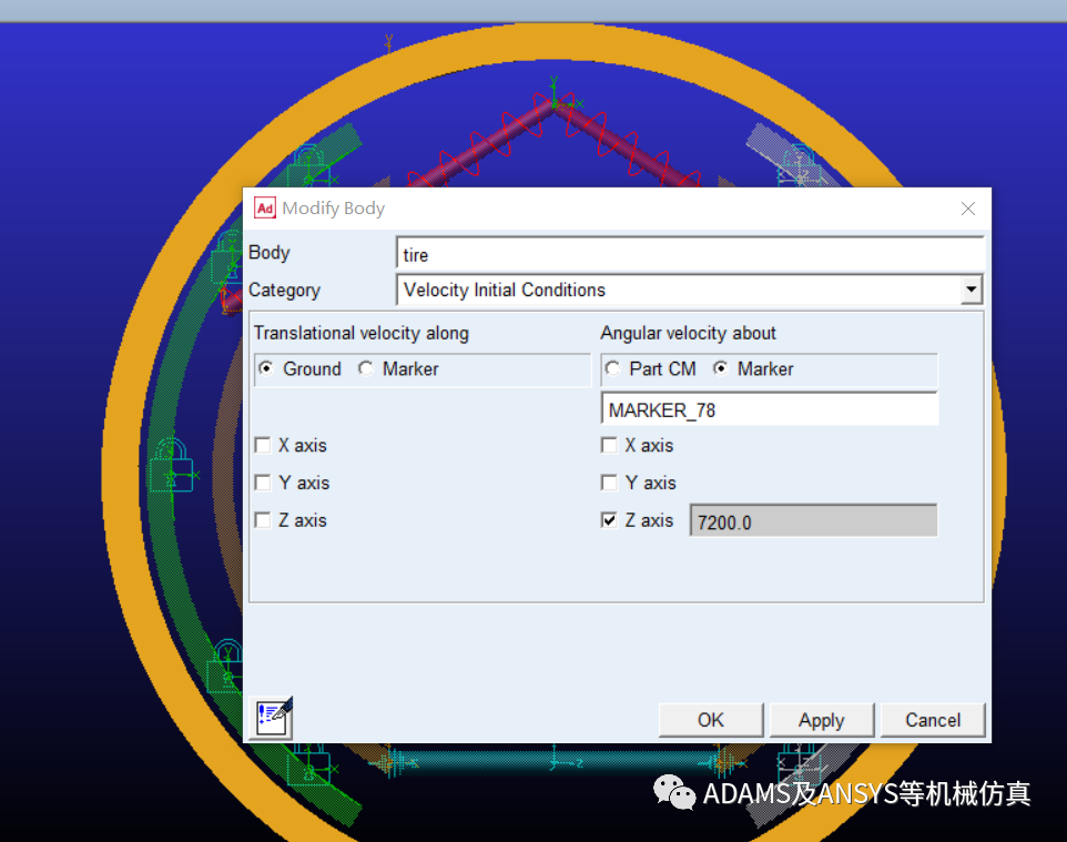

  1. 初始设置
     首先给制动鼓一定的初始速度,如下所示(初始7200°/s):
ADAMS鼓式制动器仿真的图29
进行仿真后,结果动图如下:
ADAMS鼓式制动器仿真的图30
制动鼓旋转速度变化图:
ADAMS鼓式制动器仿真的图31

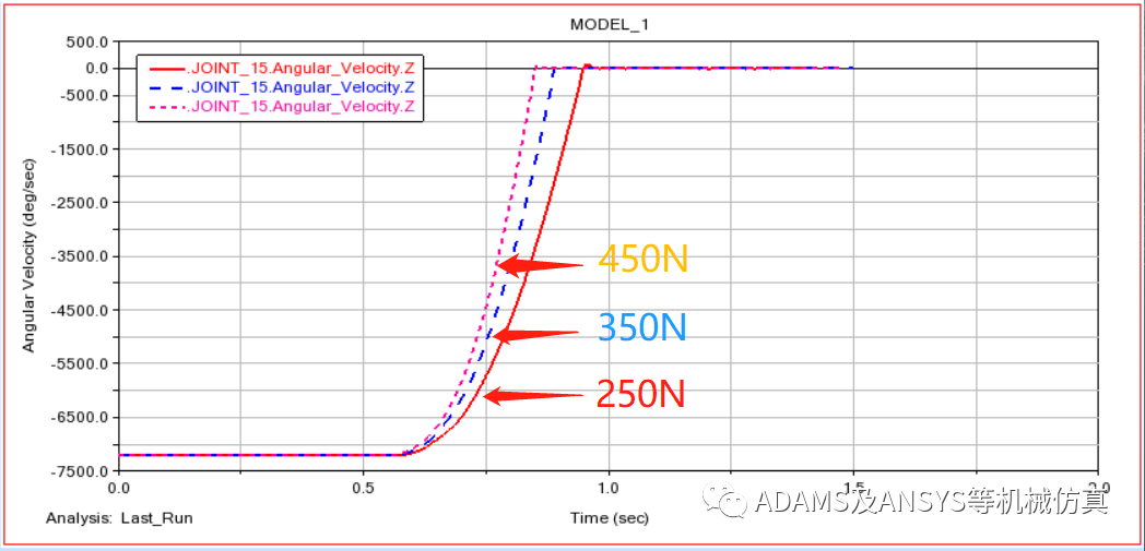

   改变上面制动力函数后,不同的旋转速度变化图如下,可以看出增加制动力,可以明显减少制动时间:
ADAMS鼓式制动器仿真的图32
ADAMS鼓式制动器仿真的图33
ADAMS鼓式制动器仿真的图34
