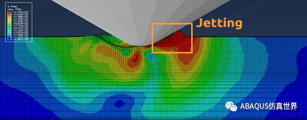

        按照从最快加载速率到最慢加载速率的顺序运行一系列模拟。如您所知,加载速率越慢,分析时间就越长。检查结果(变形的形状、应力、应变和能量),以了解在更改 Abaqus 载荷率时改变模型的影响。金属板材成型过程中刀具速度过高往往会导致不切实际的局部拉伸;成型模拟中工具速度过高会导致喷射(流体动力型响应);过高的加载速率会导致施加负载附近的高度局部变形;由于初始变形的(非结构性)阻力增加,准静态倒塌分析中的过高加载速率可能会导致载荷。

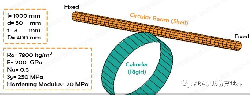

我们将测试建模为圆形梁(长度为 l、直径为 d、厚度为 t)固定在两端,刚性圆柱体(直径为 D)使梁变形。

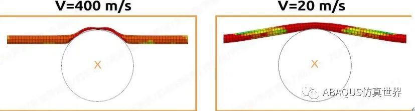

在这里,我们检查圆柱体的 20 m/s 和 400 m/s 速度,看看哪一个可以适用于我们的问题。
Abaqus-原来显式计算也可以这么快的图5
1、第一模态的频率约为250 Hz:f=250
2、该速率对应于 4 毫秒的周期:T=1/250=0.004 s
3、使用 20 m/sec 的速度,分析显示圆柱体将在 4 ms内被推入梁 0.1
4、冲击速度为:V=D/T= 0.08/0.004= 20 m/s
5、回想一下,金属中的波速约为 5000 m/sec,因此 25 m/sec 的冲击速度约为波速的 0.5%(小于 1%)。
如果我们检查 400 m/s 的速度,将导致大约 4% 的波速(不可接受)。
