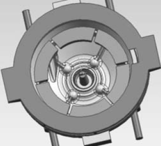

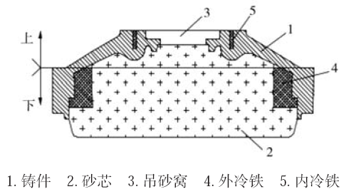

前盖材质为QT700-2,基本壁厚9 mm,底部法兰盘壁厚40 mm,顶部壁厚23 mm,有四个独立的搭子,壁厚不均匀(图1)。分型面按常规设计选在接近中部的法兰面位置,铸件小端置于上箱,大法兰及砂芯芯头置于下箱(图2),内浇道从大法兰面进入型腔,内腔采用手工自硬砂整体砂芯。

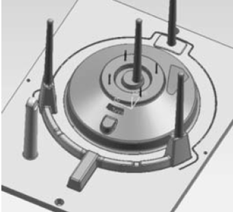

根据前盖的结构特点,外圆法兰盘直径约450 mm,平均壁厚40 mm,存在厚大的环形热节,因此工艺设计采用冒口加外冷铁相结合的方式消除该位置热节。两个侧冒口设计为60 mm×80 mm×70 mm的压边冒口,同时在砂芯内设置六块外冷铁进行激冷,消除法兰环位置热节,使整个法兰环实现顺序凝固。顶部法兰热节集中在四个独立的搭子处,设计采用放置内冷铁解决缩松问题,前盖模具如图3所示。
高牌号球墨铸铁前盖铸造缺陷分析及工艺优化的图3
图3 前盖模具

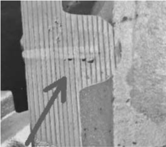

在试制阶段,产品解剖后内部没有缩松缺陷,获得顾客认可。但在批量生产阶段,产品质量出现很大波动:①质量不稳定。产品集中出现了顶部冷铁处缩孔(图4)、气孔、冷铁偏斜等废品,综合废品率高达15%。经解剖发现,顶部四个独立的搭子位置,虽然下了内冷铁,但总有一定比例的产品在冷铁位置仍会存在缩松;此外,内冷铁位置的气孔也比较集中。②生产效率低。该产品在生产时,芯子内需下6块冷铁(图5),制芯效率低;造型生产时,还需要人工下内冷铁,操作复杂,严重影响生产效率。

产品质量不稳定,顶部四个搭子处集中出现铸造缺陷(图6)的主要原因是:①内冷铁下入型腔的质量不受控。根据产品结构,工艺设计内冷铁需垂直下入上箱型腔,其对冷铁插入型腔的深度和垂直度都有严格的要求。而受当前生产线限制,内冷铁采用人工方式插入型腔,冷铁下入型腔的质量存在很大偏差:内冷铁下入铸件尺寸过短,不能消除缩松,过长或过于偏斜,就不能完全加工掉,导致铸件报废。②冷铁的质量不受控制。内冷铁为采购成品件,其尺寸有一定的偏差,当偏差过大时,就会影响冷铁的激冷效果;内冷铁使用前需要进行回烘,除去表面潮气。但其在生产储存使用过程中表面难免会有生锈及污染,铁液浇注时将会产生大量的气体,导致冷铁周围出现气孔,面积过大时将会导致铸件报废。③破坏型腔。内冷铁在人工插入型腔时很容易将冷铁根部的砂胎碰坏,导致冷铁周围出现砂孔缺陷。

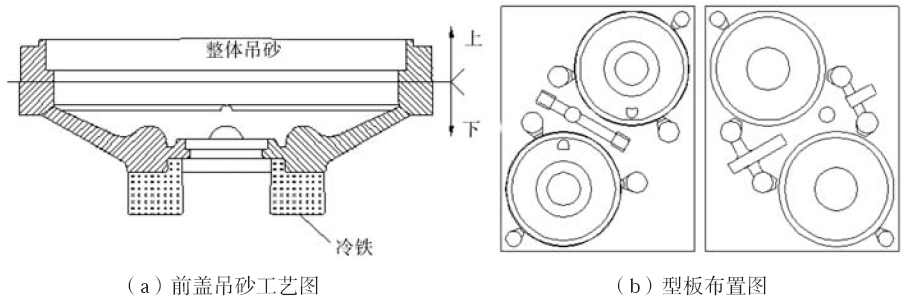

工艺改进主要从两个方面进行:①减少冷铁使用量,法兰环处热节尽可能通过冒口进行补缩;内冷铁改为外冷铁。②整体砂芯改为吊砂,降低成本,提高生产效率。具体改进方案如下。
(1)铸件防缩设计改进。针对法兰环处环状热节,取消内腔冷铁,改为法兰侧面设置大冒口进行补缩。通过对铸件模数及热节的计算,为满足铸件的补缩要求,冒口尺寸设计为Φ80 mm×140 mm,冒口径尺寸设计为Φ25 mm×20 mm。针对顶部法兰搭子处热节,取消内冷铁,改为外冷铁激冷,配合侧冒口补缩。由于四个搭子相对于顶法兰是四个独立的厚大热节,故外冷铁不能简单设计为环形片状冷铁,因为环形冷铁对法兰与搭子的激冷效果相同,此时四个搭子仍然处于相对的热节状态。故冷铁设计成四个独立的块状冷铁,分别针对四个搭子进行激冷。
(2)整体砂芯改为吊砂。取消法兰环冷铁后,前盖内腔只有油槽处需要使用砂芯,其余部位可以通过吊砂工艺实现。因此重新对该产品进行工艺设计,分型面仍然选择在法兰面,铸件全部置于下箱,铸件内腔通过吊砂形成,局部油槽放置一处小砂芯。这种设计,使砂芯重量从33 kg降低至0.5 kg,大大降低了制芯成本。
经工艺优化后,通过生产验证,较好的解决了铸件缩松问题,产品的砂孔、气孔等废品也显著降低。产品批量生产质量稳定,很好满足了顾客的需要。
